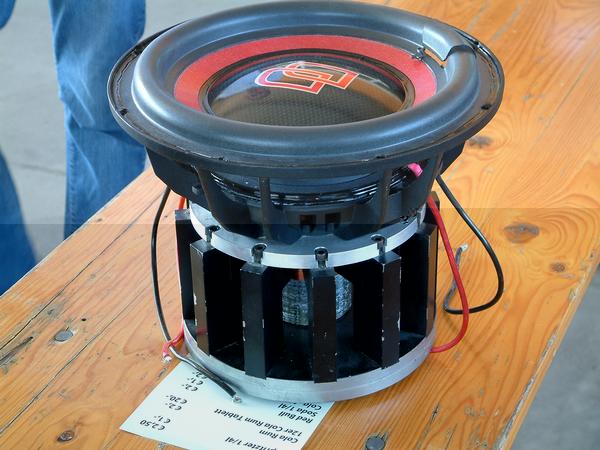

A cseve anyira "logjon" amenyire a max kiteres megengedi .Hogy a tekercset hova teszed a csevetesten az mar mas .Normalis hangszoronal a magnespolushoz viszonyitva szimetrikussan de szubwoofernel aszimetrikussan jo melyre hogy nagy kiteres eseten meg maradjon "elektromagneses fek" ami visszahuzza a lengo reszt.De ezt csak eggyes tipusoknal lattam. A tekercs felso vege ne legyen melyebben mint a magnes polus koncentralo.
Fedolap ?.Nincs lefedve a magnes , a felso magneses ter koncentrator/polus gyuru alaku gondolom inkabb "karima"-nak nevezheto.
A kollega biztos latott szejelszedett fejhalgatot aminek nincs ilyen felso polus karimaja.Minnel nagyobb a ter a ket polus kozott annal kisebb a magneses ter suruseg egy adott keresztmetszetben ezert koncentratorral " suritik" ezeket az adott legresbe esetunkben . A hangszoro felso membran felfuggesztes/rogzites rugalmassaga hatassal van a rezonanciafrekvenciara.Azonkivul ha a membran szelerol csilapitatlanul visszaverodnek a hanghullamok ezek allohullamokat kepeznek ,intermodulaciot es mas nem kivant membran "mozgast" ami lerontja a hangszoro minoseget. "Porvedo" altalaban nagyon konnyu es nem sokat hat .De.Egyes esetekben mint domsugarzo mukodik, vagy mas esetben tomegnovelesre hasznaljak ettol fuggoen mas es mas anyagbol van keszitve.
Szerintem ezt a témát az elnevezésekkel inkább hanyagold... fedőlap pedig mindig van, anélkül nincs mágneskör, nincs hangszóró. füles sem. kivétel ez alól mondjuk egy ribbon hsz lehet.
a többi evidencia, a membranszél és az állóhullámok meg a porvédők kivételével. ott nem egészen jófelé gondolkodsz.

Ettol fuggetlenul nem adjak ki a megrendelo adatait, hogy toluk vasarolhassak. - megertem, pedig nagy szuksegem lenne ra. Ma ujra telefonalgattam fomrahuzal vagy alu utan kutakodva. - az eredmeny valtozatlan. Igy marad a mostani tuningom: 76-os cseve, parban 0,56-os 3 retegben, 90 menet. Igy kapok 3*1,59Ohm-ot ha jol szamoltam. A sulya 270gramm korul. Megint nehez lesz. ![]()
hát én nem használok 0,355 fölötti átmérővel tekercselőhuzalt.
Próba: Zománchuzal
autóba nem is annyira elsőrendű a mozgótömeg , ha merev a membrán többet hoz, Süvi is 500 g-os mozgótömeggel nyomkod nagyokat.
Akkusztikus teljesítmény mellett kell a légnyomás is Pilléknek is keményeknek kell lenni, hogy legyen mechanikai csillaípítás, 40-50 l térfogategyenérték alatt egy 15-ös nyomónál, 12-esnél 30 l alatt. Ezzel együtt vastag membránszél is, hogy ne torzuljon légnyomásváltozásra. Másodsorban magas rezonanciafreki, ez persze könnyű mozgótömeget visz magával, nah de valahol megvan az optimum a merevség és a könnyűség között. 30-35 hz alatt már nem nagyon jó. Legfontosabb meg a nagy, 0,3 alatti elektromos csillapítás, de ezzel nálad nem lesz gond ![]() ez persze mind csak ládarezonanciafrekire igaz nyomásra

Butaság. az autós hangszórók jelentik a színvonal legalját. kb. az összes ott használt megoldás értelmetlen.
a membran merevsége nem függ össze a tömegével, a merevebb pille nem javít a mechanikai csillapításon, inkább ront a linearis tartományon. ahogy a vastag, de hibásan választott anyagokból készülő membranszélek is. Nem attól torzul kevésbé mozgás közben, ha nehéz vastag anyagokból készítjük. a T-S paramétereknél nem lehet különvalasztani, és egyet-kettőt kiemelni, az arányuk a lényeges, ha olyan lesz a hangszóró amilyennek te írtad, az kifejezetten rossz eredményre vezet, rossz impulzusválaszú pontatlan mélytartomány, és nem is túl alacsony alsó határfreki.

![]() Hangnyomásra teljesen más kell mint hangosításra vagy zenehallgatásra. A membrán merevsége pedig többekközött összefügg a súlyával is, ( vastagabb erősebb ) de mondjuk a mac audio aliente-nél egy síkfelületű dupla membránon méhsejt szerkezetű felfüggesztési pontokat alkalmaztak. ( Régen Phase terméke volt, egy olasz cég mérnökei tervezték csak nem jut eszembe a neve ) Bővebben: Link A Pilléknek szintén mereveknek kell lenniük, nagy teljesítményen meg kell fogniuk a mozgórészt, mechanikai csillapítást biztosítva, pl a Digital Desings 9510f sub-jában 8 db pille több csoportban egymáson, a térfogategyenérték 15 liter alatt van !. A vastag membránszél szintén szükséges, ha mondjuk a membrán elmozdul a ládafelé, ott nagyobb légnyomás keletkezik, ami a puha szélnél kitüremkedik, így a reflexnyíláson keresztül kisebb a megmozgatott légtömeg, míg a sub felsőrészén szintén veszteség lesz a membránnal ellentétes irányú elmozdulás miatt. T/S paraméterek aránya lényegtelen, nem számít a mélyátvitel, a lineritás, semmi sem, csak a rezonanciafrekvencián elérhető legnagyobb kiemelés. Vastaghuzal nagy teljesítményre kell, nem 100-200 W-ot kap, hanem akár 10-20 Kw-okra.
Te nem vetted figyelembe, hogy elektrodinamikus hangszórókról van szó, azokra pedig minden körülmények között ugyanazok a szabályok vonatkoznak. Nincs kivétel, hogy most hangosítok vele, vagy most autóba pakolom, esetleg otthon a négy fal között zenél.
A nagy hangnyomáshoz érzékeny hangszóró kell, az általad vázolt autós műszaki giccsek pedig pont az ellenkezőjéről híresek, szóval értelmetlen a nagy beléjük pumpált teljesítmény. Ráadásul nem számolsz a kompresszióval, ami kW-os (létezik ilyen?) tartományban bizony 50% körüli értéket is elérhet. Persze értem, hogy itt a tél, meg minden, de a fűthető hangszórónak még mindig nincs értelme. ![]() Egy apró megjegyzés, a hangszóróknak nincs teljesítményük. Terhelhetőségük van, illik is a wattokat ekként kezelni. A membrán merevsége nem függ a tömegétől. Ilyen szempontból lényegtelen, csak azok hiszik ezt, akik különböző kínai üzemek termékeit veszik kiindulási alapnak, ha hangszóró kerül szóba. A felfüggesztés merevsége sem függ össze a terhelhetőséggel, szintén nincs köze hozzá. A sok és merev pille csak kapálózás a ”tervezők” részéről, hogy valamennyire központban tartsák az egyébként rosszul tervezett lengőrendszerüket, meg persze marketingfogásnak, kirakatparaméternek sem rossz, amikor valakinél egy membrán alatt nyolc pille is mozog. ![]() A T-S paraméterek önmagukban, külön-külön semmit sem érnek, az arányuk lényeges. A Vas sem határozza meg önmagában a szükséges dobozméretet, kit érdekel, hogy 15 liter? ![]() ![]() ![]() A membránszéllel és a reflexnyílással kapcsolatban tévedsz. A szél kézzel való nyomkodásából semmiféle következtetést nem tudsz levonni a mélyfrekvenciás viselkedéséről, csak azt látod-érzed, amit egyenáramú komponenseknél produkál, de az meg senkit nem érdekel, mikor mondjuk 50Hz mozgatja a lengőcsévét. Igen, vannak olyan helyzetek, olyan emberek, akiknek nem számít csak az, hogy hangos legyen. Persze, én megértem, gyilkosok is élnek közöttünk, de azért mindenki tudja, hogy amit csinálnak, nem normális. ![]() ![]()

Kimondottan kis terbe (2-3 Liter) szeretnek egy hangszoroval nagy hangnyomast (legnyomast ?) elerni. Amint olvashattad csaszu komentjeben, eleg nagy teljesitmenyt kell elviselnie. A hangszoro ellenalasanak is alacsonynak kell lennie (0,15-0,5 Ohm), hogy az adott erositok nagyobb teljesitmenyt tudjanak leadni. A "lada" impedanciaja igy 2 Ohm fole is kerekedhet. Egyenlore csak szamolgatok, tervezgetek, tekergetek (gyakorlaskeppen ![]() "A nagy hangnyomáshoz érzékeny hangszóró kell" ezzel egyet ertek, de amikor "radiatorkent" uzemel egy hangszoro, akkor bizony nagyobb a mozgo tomeg es meg sok mas is. - amiket nekem még meg kell tanulni. " A sok és merev pille csak kapálózás a ”tervezők” részéről, hogy valamennyire központban tartsák az egyébként rosszul tervezett lengőrendszerüket" En mashogy fogalmaznam ezt meg. A kozpontositast segiti es a sullyelosztasbol (mert tokeletes nincs) adodo eltereseket a nagyobb "ellenerovel" kompenzaljak. A nagy tomeg ha megindul, azt kordaban kell tudni tartani. "Azért én tudom, hogy a kiemelésekhez is lényeges az arány, csak ahhoz szándékosan el kell rontani." . . . csak ahoz szandekosan kell tervezni. ![]() - ez az a dolog amiben meg sokat kell tanulnom. Pl, en ugy gondolom, hogy ahoz hogy egy hangszoro erzekeny legyen: 1, nagyobb magneses eroter (BL) (ugyanazon csevetestnel) 2, kis mechanikai ellenalas (Qms vagy a Cms ?) 3, kis mozgo tomeg (Mms) 4, nagyobb membran felulet (Sd) ? Csakhogy ha en abban a 2 literes legterben 188dB-t szeretnek elerni 80Hz-es (max) frekvencian, akkor szuksegeltetik a mechanikai alkatreszek, nagyobb igenybevetelevel is szamolni. A membran valmilyen carbon hybrid lesz. Nem poli.. hanem epoxy-gyantaval (mert konyebb) Vagy csak egy papir lesz megerositve vele. A porsapka is valoszinuleg egy mehsejtes lesz illetve a membran es a membran szel talalkozasanal is egy ujab merevites. A pille kerdes ? 3 (minimum 2) kulonboz ponton szeretnem a csevetesten elhelyezni (tavtarto karikakkal), igy a membranszellel egyutt 4 helyen van kozpontositva. No es persze kell majd meg szereznem olyan pillet is aminek a kulso atmeroje 250mm. - ezt hol tehetem meg ??? Ha van meg otletetek mit vehetnek meg bele a "koncepciomba", vagy mi az ami nem helyes, akkor irjatok. - orult otleteket is szivesen latok, hatha az valik be. ![]() (hozzaszolas modositasa: ha balgasagokat irtam az is keretik javitani. Koszonom!)

Amit az előző válaszomban mondtam ismét kihangsúlyoznám, csak rezonanciafrekvancián, hatalmas teljesítményen egy nagy púpot kell csinálni az átvitelbe. A TÖBBI NEM SZÁMÍT. Hiába az érzékenység ha a membrán, és a szél összevissza deformálódik, ezzel hatalmas veszteségeket csinál. Láttam olyan nyomót amin a 4 mm vastag kevlárszövetet, homorúról kidomborította. Az autót sem azért találták ki hogy versenyezzenek vele, de mégis vannak elmebetegek. Ugyanez a műfaj létezik a hangszórókkal is. Pl a 2010-es nemzetközi dBcup hangnyomássorozatnak itt van a 29 oldalas szabályzata. Bővebben: Link Ha érdekel magyarul a 2009-eset át tudom küldeni. Majdnem ugyan ez. Tehát az erősítők névleges teljesítményére zajlik legfőképp a bekategorizálás, ha adott kategóriában lehet 5000 W, miért ne lehetne kihasználni ? Én ilyet soha nem írtam hogy egy hangszórónak teljesítménye lenne. Akkusztikus teljesítménye van, de ezt soha nem használom. Ha nem lenne semmi köze a terhelhetőséghez a merev pilléknek, és a vastag gumi szélnek, olyan membránoknak, amelyekre autóval- teherautóval szoktak rámenni, akkor miért használják ezeket spl szórókban ? Régen a cerwin-wega behozta az autóhifi-be kicsit a pa technikát, zenére jó volt, és azért kisebb nagyobb sikerek is voltak vele. De ennek is elől volt még egy kozpontosító pilléje. Aztán rájöttek ők is hogy igazi eredményt nem lehet ezzel elérni hangnyomáson, és jött a második felvonás, vastag durung gumi membránszélell, talán karbon membránnal ?, megmaradt az első központosítópille, és kapott és plexi szerű merevítő/porsapkaburát maga elé, minimálisan kisebb átmérővel mint a membrán. A láda méret meghatározásánál nyomásra semmi köze a t/s paramétereknek. 3 dolog befolyásolja legfőbbképpen. A mérési frekvencia, a membrán hatásos felülete, és a sub-ra adott teljesítmény. ( kismértékben a karosszéria mechanikai terhelő hatása is ) A lényeg hogy meg kell találni azt az optimumot, ahol a levegő még nem sűrűsödik fel a ládában, tehát ha a membrán hátraszorít 5 liter levegőt, akkor annyit mozgasson meg a reflexnyíláson keresztül is. minél nagyobb a frekvencia annál kisebb a szükséges ládatérfogat, magasabb frekvenciát nehezebben tudja követni a légmozgás, így felsűrűsödne, de a térfogat csökkentésével lehet korrigálni. Ugyan így a nagyobb teljesítmény nagyobb memránkitérés miatt.
