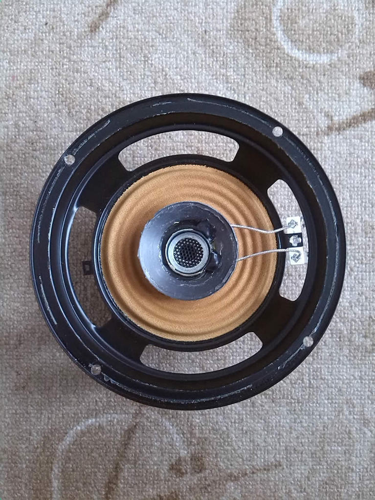

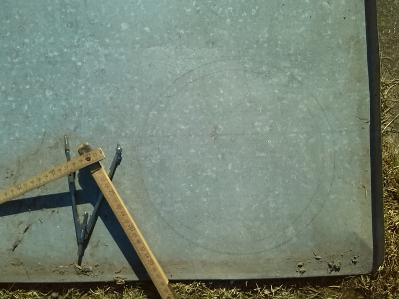

01 kép volt a kiindulás, 02-re rajzoltam fel a hanszóró új keretét. 03 lett a kivágás eredménye, 04-en szintezés látszik "gyors rögzítők" segítségével, valamint a has becsípős lemezvágó olló. 05 a kész keret 06 már csak ösze kell ragasztani 07 összeragasztva 08 beszerelve Hihetetlen, de hibátlanul szól. Ha kell teszek fel hangmintát, de nincs értelme, mert hibátlan. Az erősítőn rá kell kapcsolni a bright kapcsolót és a magasat is ki kell tekerni, hogy legyen magas, de a hangszín szabályzó azért van. Meg kellett birkóznom azzal, hogy nem vagyok precíz. Tehát, akkor. Kivettem a 16 centis hangszóró membránját, kibéleltem a tekercs légrését papírral, pillét letakartam a forgácsok miatt, levágtam a keretet. Kivágtam az új keretet, összeszenvedtem a mágnessel, pop szegeccsel rögzítettem. Lehetne merevebb is, de a csatorna lemez éppen megfelelően merev. A membránnal kb. annyit szöszmötöltem, mint a vassal. Egyszerű rajzlap vastagságú papír, a színe meg azért olyan, mert az volt. A tekercs és a mágnes közé papírt tettem így megmaradt a légrés. A membránt ráragasztottam a szélre, majd ezeket a tekercsre. Amikor megszáradt összeragasztottam a keretet a széllel, majd kivettem a papírt a légrésből, így szerintem központos maradt. Betettem a ládába, és döbbenetesen hibátlan. Halkabb, meg kevesebb a magasa, de ezek két mozdulattal kompenzálhatók az erősítőn. Nincs rezonálás, surlódás. Nem tudok róla többet írni, mert jó. Persze nem olyan, mint egy eredeti 25 centis gitárhagszóró, de teljesen használható, Shadows-os visító hangot nem lehet tőle várni, de blue-rock-ot simán hozza. Nem is veszem ki a ládából egy darabig. Összegezve: volt/van értelme belefogni. Pedig már az elején elment a kedvem ![]()
