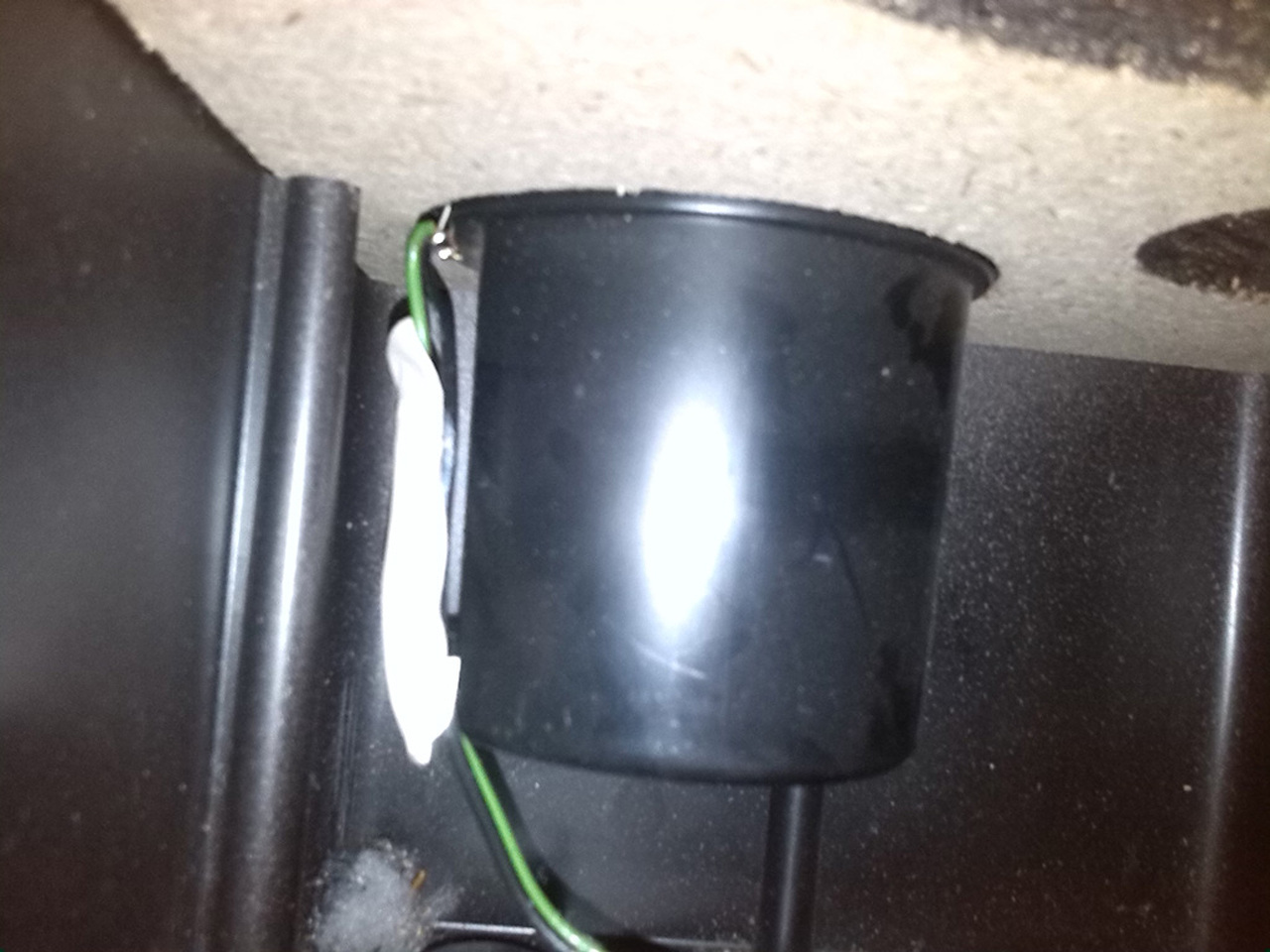

Már csak abban bízok, hogy eme toipikos fórumtársak közzűl lesz valaki aki elég agyafúrt hogy hasznos tanácsaival segítsen nekem. Egy nem zárt kosaras hangszórót szeretnék használni zárt helyett,(a szükséges tulajdonságokkal nem találtam zártat). A doboz kis literszáma miatt gondolom, nem lehetnek egy légtérben. Hogyan oldható meg hogy ne zavarja meg a mély, a munkájában. Kérdésem az, hogyan csináljam és/vagy mekkora külön kis dobozkával, vagy erre a célra alkalmas dologgal szeparáljam külön úgy, hogy a funkcióját megfelelően ellássa mint középhangszóró. Reflex nyílás külön kell-e neki, ha szeretném hogy mély-középből is szólaltasson vagy nem? Ha nyitva hagyom, a mély befolyásolja-e a közép mozgását mivel kicsi a láda térfogata? Nem tudok külön dobozrészt csinálni neki a kicsi literszám miatt, (23 l) a mélytől az nagyon hiányozna. Hogy tudom zártá tenni (és mivel)optimálisan hogy ne változzon túlságosan a hangzása mint az eredetileg is zártra gyártott hangszórók, amik nem vesznek el semmit a ládából. A segítségeteket előre is nagyon köszönöm. Üdv.mindenkinek
Üdv! A zárt kosaras hangszórót nem válthatod ki nyitottal. Teljesen el fog torzulni a hangkép. Jobban fog lengedezni a közép, mint a mély. Két megoldás van:
1. A kosár "lábai" közé szabni kell bádoglemezt, könnyen hajtogatható, és azt rá kell ragasztani légmentesen. Ügyelni kell a bevezető szálakra, nehogy zárlat legyen. Vagy hőre lágyuló műanyag táblából kell szabni. 2. Az eredeti hangszórót megjavítani, javíttatni.
Bármivel megoldhatod ha nem rezonál. Gyárilag is láttam már olyan virágcseréphez hasonló megoldást. Képet most hirtelen nem találtam.

Már csak az a kérdésem, hogy ha a kosár lábainál lezárom, akár lemezzel, akár egy kicsivel nagyobb virágcseréppel, lesz még köze az eredeti paraméterekhez a hangszórónak, vagy már nem? Nagyon lefojtja a lezárás? Elvész ezzel bármi?
A legjobb az lenne ha zárt dobozt terveznél hozzá . QTC 0.707 -re. Vattával megtölteni ne felejtsd.
