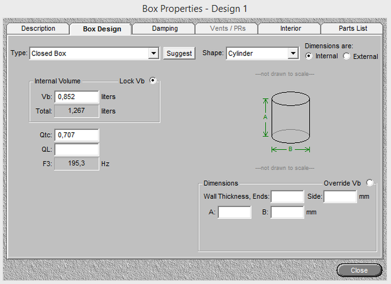

Már csak abban bízok, hogy eme toipikos fórumtársak közzűl lesz valaki aki elég agyafúrt hogy hasznos tanácsaival segítsen nekem. Egy nem zárt kosaras hangszórót szeretnék használni zárt helyett,(a szükséges tulajdonságokkal nem találtam zártat). A doboz kis literszáma miatt gondolom, nem lehetnek egy légtérben. Hogyan oldható meg hogy ne zavarja meg a mély, a munkájában. Kérdésem az, hogyan csináljam és/vagy mekkora külön kis dobozkával, vagy erre a célra alkalmas dologgal szeparáljam külön úgy, hogy a funkcióját megfelelően ellássa mint középhangszóró. Reflex nyílás külön kell-e neki, ha szeretném hogy mély-középből is szólaltasson vagy nem? Ha nyitva hagyom, a mély befolyásolja-e a közép mozgását mivel kicsi a láda térfogata? Nem tudok külön dobozrészt csinálni neki a kicsi literszám miatt, (23 l) a mélytől az nagyon hiányozna. Hogy tudom zártá tenni (és mivel)optimálisan hogy ne változzon túlságosan a hangzása mint az eredetileg is zártra gyártott hangszórók, amik nem vesznek el semmit a ládából. A segítségeteket előre is nagyon köszönöm. Üdv.mindenkinek ![]()
Üdv! A zárt kosaras hangszórót nem válthatod ki nyitottal. Teljesen el fog torzulni a hangkép. Jobban fog lengedezni a közép, mint a mély. Két megoldás van:
1. A kosár "lábai" közé szabni kell bádoglemezt, könnyen hajtogatható, és azt rá kell ragasztani légmentesen. Ügyelni kell a bevezető szálakra, nehogy zárlat legyen. Vagy hőre lágyuló műanyag táblából kell szabni. 2. Az eredeti hangszórót megjavítani, javíttatni.

A legjobb az lenne ha zárt dobozt terveznél hozzá . QTC 0.707 -re. Vattával megtölteni ne felejtsd.

![]() ![]() Amatőr szinten számomra hihetetlen nagy segítség, nem tudtam hogyan nézhet ez ki. A "QTC 0.707" dl-ben vagy cm x cm mit jelentene? Mekkora méret nagyság után kell újraméretezni a reflexcsövet a basszus miatt?
QTS a hangszóró teljes jóságát jelenti . Ha zárt dobozba tesszük akkor QTC-nek nevezzük. Ha sikerül T/S paramétereket keresned hozzá akkor simán lehet méretezni, pl a BassBoxx-ban.
Ilyen paraméterek kellenek: QTS ;QMS ;QES; VAS; Re; Sd; Ezek a paraméterek könnyedén mérhetőek , és a hangolás is ellenőrizhető ezzel. A hozzászólás módosítva: Ápr 27, 2014

Addig kell variálni a térfogattal amíg a QTC=0.707

Amit küldtél gondolom a Box Properties Vb= kell nézni. Az érzékenységet meg mindenhol máshogy adják meg, de a katalógus szerint 91 dB. Köszönöm még egyszer hogy kiszámoltad. Már csak az, hogy mennyi vatta kell, félig, negyedig?
Akárhogy állítom nem tudom ugyan azt előhozni.
Vb = 1,787 Qtc = 0,707 F3 = 153,Hz Hogy jött ki a 127,1 Hz és az 1,57 l ? Melyik a jobb, szélesebb vagy mélyebb?
Ellenőrizzed le az általad beírt T/S paramétereket , és azok mértékegységeit.
Nekem ezeket adtad meg elsőre!Bővebben: Link Ez a második hangszóró. Az érzékenység még mindig kevés. A mélyközép hangszóród: 1-W SPL = 91,4 dB 2.83-V SPL = 92,51 dB ez a közép : 1-W SPL = 89,8 dB 2.83-V SPL = 91,57 dB Kelleni fog taszításban egy mágnes felragasztani. Annak a térfogatával is számolni kell. Bassbox-ban az interior résznél meg lehet adni. A henger méreteit is kiszámolja csak meg kell adni egy két paramétert. Mi a baj ezzel ?
