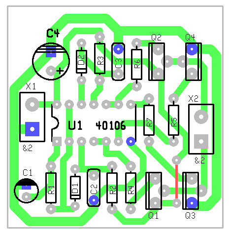

Kipróbáltam hogy csak 2 ledet kötöttem rá, úgy is ugyan az az eredmény. de elméletilieg működni kéne a kapcsolásnak. http://www.hobbielektronika.hu/forum/files/58/5884538a60820042706cc...0e.gif Ez ugyan az, csak más a ledek elrendezése. Hova és mekkora puff kond. tegyek? Laikus vagyok, bocsi.
Bárki aki elgondolkodott azon amit írtam, és kérdeztem, attól bocsánatot kérek. Ugyanis daradjaira szedtem, majd megint összeraktam és most működik.

Egy apró kis hiba van a U2 (4N25-ös) bekötésénél!
A Q4 bázisa nem az U2 optocsatoló fototranzisztorának bázisára, hanem az Emitterére kell kötni. A többi jó... A vezérlés és a H-hidat sem lesz nehéz összekapcsolni. ![]() Idézet: „A Q4 bázisa nem az U2 optocsatoló fototranzisztorának bázisára, hanem az Emitterére kell kötni.” ![]()

Húú, ez igy már túl bonyolult, először kipróbálom a másik megoldást! Egy kérdésem még lenne, mégpedig a vezérlésnél az ellenállások és a kondik értéke mekkora legyen? Köszi Hali
Hát nem tudom ebben mi a bonyolult? Csak a rajz tűnik annak, mert ez tulajdonképpen csak egy CD4093-as IC. De Te tudod.. Az 555-ös időzítését a segédprogrammal kiszámolod. (Mert eddig nem mondtad, milyen gyorsan akarod villogtatni.) Az 555 kimenete és az opto diódák után lévő két ellenállásnak (ami úgy néz ki, mint ha a tápfeszt osztaná), maximum 470ohm-nak kell lenni, tekintettel a 4N25 "CTR" paraméterére. üdv! proli007

Így már tényleg nem tűnik bonyolultnak! A tranzisztorok lehetnek BD240- 241-esek? Most még van egy kis dolgom, aztán este megcsinálom és jelentkezek hogy szuperál! Köszi Hali
Lehet a tranyó BC240/241, de vigyázz, mert a TO220-as toknál a bázis-emitter fordítva van. (Csak el kell fordítani a tranyót 180fokkal. üdv! proli007 |
