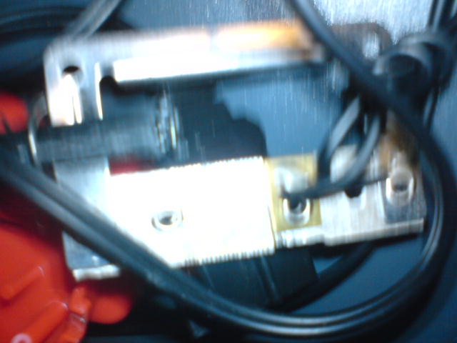

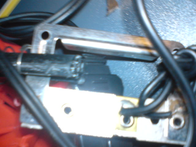

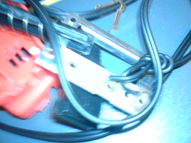

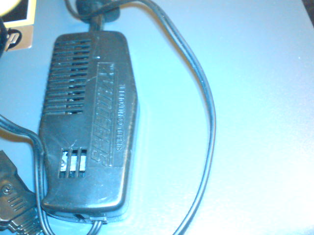

(#) Görgő hozzászólása Dec 27, 2009 /
Egy egyenáramú modellautóknál használt feszültségszabályozót szeretnék kicsit ,,komolyabb" célokra használni. Egy használt, váltóáramú porszívómotor sebességét szeretném vele változtatni.
A kérdésem tehát így hangzana: érdemes-e ezt a feszszabályzót használnom a későbbiekben, vagy építsem meg a Cikkek meüpont alatt található darabot?
A válaszokat előre is köszönöm!
Képek:
(#) Görgő válasza Görgő hozzászólására (») Dec 27, 2009 /
és még
(#) Abukodonozo válasza Görgő hozzászólására (») Dec 27, 2009 /
Szia! Nem minden kapcsolásban használhatod ugyanazt a feszültségszabályzó(-t; áramkört)! Lehet, sőt biztos, hogy a modellautóban kis feszültséget szabályozott, kis terhelést bír el stb. Milyen feszültségszabályozóról van szó?
(#) Görgő válasza Abukodonozo hozzászólására (») Dec 27, 2009 /
Hát igazából típus szerint nem tudom megnevezni, mert mondom, hogy egy játékból, avagy modellből szedtem ki. A képek lehetnek a támpontok. A márka valami ARTIN.
A pórszívómotorról még tudsz valamit? :lookaround:
140 W, nagyon gyors fordulatú.
