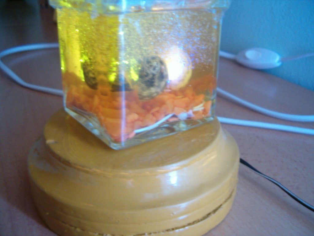

Régebben építettem magamnak is egy gyertyát. Gondoltam megosztom veletek.
Nagyon szép! Csak gondolom az a lényege az egésznek, hogy ne legyen talpa, állványa... meg ilyesmi. Az adó legyen elrejtve. (gondolom én
Sajnos muszáj volt neki csinálni, mivel nem volt olyan hely ahova elrejthettem volna az adót.
Én most csinálom neki a tartót, asztal alá lesz de úgy alakítom ki, hogy az asztalra is esztétikus legyen. Krémesdoboz tető... ma vagy holnap teszek fel képeket
Én megoldottam, az asztallap alá felragasztottam TESA-val. De jó oda széles Cellux-is!

Íme még 1 kép meg videó a pohár nem lényeg majd csinálok neki normális helyet
