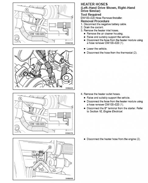

Attól tartok, hogy túl melegednének a gyertyák. kicsi a hőleadó felület, nincs olyan közvetlen hőleadás mint a vízben. Egyébként ha a Matiz radiátora fémből van annak a vízterére is forraszthatsz egy vastagabb réz lapot amibe a gyertyáknak menetet fúrsz, úgy, hogy a végük a radiátor vízterében legyen. Az én autómban sajnos műanyag, ezért tettem a csőbe.
Minden autoé müanyag már.
Elég lenne egy cigisdoboz méretü dobozka fémböl, két oldalán 1-1- csöcsonk, meg néhány menetet beletákolni a gyertyáknak. Az egészet meg bevágni a bemenö fütéscsöhöz, minél közelebb a radiátorhoz. Rögziteni se kéne, a gumicsö megtartana akkora sulyt. Ez a legzsufoltabb motortérben is elférne.
És ha sorba kötök kettőt? Az úgy 6 volt. Hogy lehetne korlátozni az áramfelvételét 15 amperre?
Igen, az izzítógyertyával csak ez a bajom, hogy túlmelegedne, ha nem a vízbe lógatom a végét. Meg sokat zabál. Fémből van a matiz radiátora (alumínium, a forrasztása művészet), de az a radiátor számomra nem létezik, amíg nincs odakint kánikula. Majd nyáron biztosan lesz olyan, hogy borzalmasan unatkozok, és akkor átmegyek a nagybátyámhoz, és rászánok egy napot, kiszedem, kipucolom, de az is lehet, hogy a régi alapján legyártok egy újat rézcsőből, az nem nagy művészet, itthon én csináltam a vízcsöveket is.
Akos70, ha beleteszel abba a csőbe nekem egy cigisdoboz méretű akármit csőcsonkokkal, és mindezt úgy, hogy mondjuk az izzítógyertyát szükség esetén cserélni is lehet, akkor te varázsló vagy. De mivel nem hiszel nekem, megpróbálok betenni egy képet a Nagy Matiz Könyvből.
Köszönöm, láttam már pár autot, meg néhány könyvvel is rendelkezem.
A féltengelyt, kormánymüvet, meg generátort ábrázolo rajz amugy se sokat árul el a fütéscsövek helyzetéröl. Még mindig kizártnak tartom, hogy ne férjen el egy 2 izzitogyertyát befogado doboz a motortérben. Idézet: „Meg sokat zabál.” Ezzel kezdtük. Árammal füteni "sokba kerül". Lehet probálni sporolni az amperokkal, csak akkor meg nem fog füteni....
Én is láttam már pár autót, egy garázsban nőttem fel, ami a szüleim háza alatt volt (apám autószerelő). Mellékesen jegyzem meg, hogy az egész belinkelt oldalon a szöveg a fűtés előremenő cső leszedését részletezi, és ennek menete látható a képeken is. A féltengely, a kormánymű, az önindító, a gyújtáselosztó, injektorállványzat, főfékmunkahenger, szívótorok, EGR szelep, kipufogócső és katalizátor egyszerűen csak útban van. "Heater hoses" Azaz magyarul: "vízmelegítő csövek". Esetleg javaslom élőben megtekinteni egy matizon egy ilyen csövet, és utána véleményezd. Én már láttam eleget, szedtem már darabokra ennek is a motorját. És eddig mind közül ez a legrosszabb elrendezésű. Ha pedig csakazértse hiszed el nekem, hogy nem fér oda be semmi, akkor legyen neked igazad, és ejtsük ezt a témát. Ettől én még nem fogom ezt betenni a kocsiba. Az elektromos fűtésre meg 15 ampert szánok, ennyi meleg lesz, és kész. Tehát ebből kell kihozni a legjobb és legegyszerűbb megoldást. Amúgy a víz fűtése azért sem jöhet nálam szóba, mert ha visszaolvasol, ott írom, hogy üzemmeleg motornál sincs kánikula, a nyáron cseréltem radiátort, mert a régi kilyukadt. Ez egy bontott radiátor, gyenge a teljesítménye (kipucolni , vagy cserélni majd nyáron fogom). Ezért elektromos fűtést kell csinálnom, egyszerűen beépíthetőt, ami azt jelenti, hogy a fűtőventillátor után fogom betenni, mivel azt két csavar kitekerésével fel tudom hozni a lakásba, a fűtőbetéthez való kábelezés pedig megvan a gyújtás után. Ezen a képen a 8-as alkatrészbe szeretném telepíteni az elektromos fűtőbetétet. Egyszerűen megoldható. És itt fent a lakásban. Ez azért nem utolsó szempont. Csupán az az eldöntendő kérdés, hogy miből készítsek fűtőbetétet. Néztem kanthal szálat, ellenálláshuzalt, ezek jól méretezhetőek, segítségetekkel tudok is méretezést számolni. Az izzítógyertya jó ötletnek tűnt, de azt mondod, víz nélkül, ha csak egy alubordába tekerem, elpusztul. És még ez is elég macerás, mert nincs itthon satu, bár ha nagyon akarom, meg tudom csinálni. De hátha van egyszerűbb. Ezért beszélgetünk, több szem többet lát, és többen többféle ötlettel jövünk, néha ezek kombinációjával lehet még jobbat csinálni. És elismerem, másodszor is, hogy az izzítógyertya a a fűtéskörbe zseniális, csak nekem momentán nem jó.
