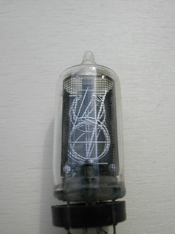

(#) MrBrown válasza kisgeri hozzászólására (») Jan 26, 2010 /
Szia,
Végül is abból a 30-40 darab új és 20-30 darab használt Z573M-ből tehetnék kettőt másodpercmutatónak a Z566M-ek mellé
Ütős a csőkészleted...
...végre nem vagyok egyedül

(#) MrBrown hozzászólása Jan 26, 2010 /
Most jutott eszembe, hogy van jónéhány sasszira szerelhető foglalatom Z560M-hez. Ha otthon lennék meg tudnám nézni, de nem vagyok és izgat a dolog, hogy vajon a Z566M-jeimhez is jók ezek? Adatlapon meg tudtam nézni hogy ugyanannyi lába van és ahogy emlékszem azonos a furatkör átmérője is, talán nem véletlenül...
Tudja esetleg valaki fejből hogy mi az ábra velük?
köszi előre is!
(#) kisgeri válasza MrBrown hozzászólására (») Jan 26, 2010 /
Ugyanaz a foglalata mindkettőnek, csak más szögben kell beszerelni attól függően, hogy melyik csőhöz alkalmazod.
Ez igen-igen jó hír, köszönöm
Persze a lábkiosztás is más, de kit érdekel
Köszi mégegyszer az ötletet ami a kissebb számjegyes másodpercmutatást illeti - kontra négy digites kijelzés!
Nincs mit! Nálam is ugyanígy kapnak foglalatot a Z5660M-ek. Ha valakinek nincs foglalata valamilyen csőhöz, lehet úgy is, hogy meg kell tervezni a NYÁK-ot a furatkörnek megfelelően (nálam Sprint Layout) csak nem a csövet forrasztom a lyukakba, hanem szétbontott D-Sub csatlakozók egyedi érintkezőit. Aztán mehet bele a cső. Hogy pontosan merőlegesek legyenek a NYÁK-ra, úgy csinálom, hogy forrasztás előtt beledugom a csövet is, így automatikusan beszabályozza magát, és forrasztás után tökéletes. Z568M-hez így csináltam, mert csak 2 gyári foglalatom van, az meg kevés.
Ezzel megint fiókba került a mérete ellenére általam egyik legszebbnek tartott cső a ZM1000 felhasználása
Pedig még foglalat is van hozzá meg három garnitúra csere cső.
Az bizony nagyon szép cső lehet, bár még élőben nem volt hozzá szerencsém. "Csak" egy ZM1001 csövem van, ami az 1000-esnek a szimbólumváltozata + - ~ és XYZ kijelzéssel.
Van ettől is kisebb csövem, szerintem ez sem csúnya. Nagyon kompakt óra lesz. ITT 5853 S csövekkel készül, a méreteket leginkább a glimmekhez lehet viszonyítani.
Nekem ilyenből van az egycsövesem, van még további két darab belőle, azok jók lesznek lemosott-átlátszó búrájú Z573M-ek mellé másodperc kijelzőnek.
#263143-es hozzászólás
Szép kis egycsöves. Akkor Te tisztában vagy a méreteivel. Egyébként annak ellenére, hogy az üvegbura milyen pici, a számjegyek ugyanúgy 13mm magasak, mint a Z573M esetében. Persze ettől még semmi akadálya hogy összeépítsd azokkal
Hoppá tényleg, pedig régebben még meg is jegyeztem magamnak hogy jól bele van "paszírozva" abba a kis búrába :yes:
Lehet hogy pont ettől fog jól kinézni, kissebb de mégsem
