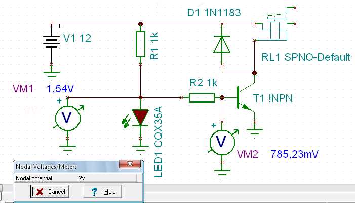

A problémám amire megoldást keresek, a következő: mivel elromlott a TV-m, de van TV tunerem nem akarom megjavítattni, hanem a tunert használnám. Namármost ez egy külső tuner, tehát csak monitor és audio kimenet van rajta. A bajom az , hogy ha a távirányítóval kikapcsolom, a hangszóró (PC-s, erősítős) nyilván nem kapcsol ki, manuálisan kell megoldani. Azt szeretném, hogy kikapcsoljon, ha a tunert kikapcsolom. A bekapcsolást jelző LED-re akartam egy optocsatolót kötni és ezáltal egy relét vezérelni külső feszültséggel, de sajna a LED csak 2V-t kap, amire az optocsatoló nem reagál. Próbáltam már egy pár kapcsolást ami "feltornássza" a fesz-t, de nem vált be. Tehát erről a 2V-ról kellene kapcsolni 230V-ot. Ötlet???

Egy NPN tranyóval meg egy relével egyszerűen meglehet oldani. NPN emittere a földre collectora a relé behúzótekercsének egyik kivezetésére a relé másik tekercskivezetése a tápra.. A bázisra egy 5k s ellenálláson keresztül a LED előtétellenállásának nem a LED felőli lábára. (gondolom az ellenállás az anódra van kötve) A relé tekercsével párhuzamosan egy dióda, úgy hogy az anódja a táp felé nézzen.

Ha van ötlet akkor le kell rajzolni... Amennyi időt az áramkör leírására használtok annyi idő alatt meg is lehet építeni! Szóval itt egy rajz az elgondolásodról letesztelve! mint látszik, a kapcsolás már 1,54V-nál is behúzza a relét. 12V-os tápfeszt feltételeztem, mert az általam javított tévékben a készenléti áramkör ennyiről működött.

Amúgy tényleg rajzolni kell és az több mint egy leírás... A leírás az egyértelmű.. Egy érti a többi nem... Amúgy egy optokaput is meg kellene hajtania, de a párhuzamosan kötött ledeknél a kisebb nyitófeszültségű söntöli a másikat!!! Ezért ez a kapcsolás a jobb! Nem tudom hogy a kérdező mit akar vezérelni vele, de gondolom hogy a sleep, vagy a power off gombokat. akkor bele kell még mászni a gépbe is, és párhuzamosan kötni a relé kapcsolóit a gombokkal.... Elég macerás lesz de megoldható... |
