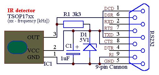

Sziasztok csak nem megy az infravevőm és nem értem miért mert minden alkatrész megfelelő, amilyen a rajzon fel van tüntetve. SFH-5110, 4,7uFos kondi, L78L05ös feszültségstabilizátor, 4,7kOhmos ellenállás, és 1N4148-as dióda. Mégsem működik rendesen, lehetséges hogy túlmelegedett valamelyik miközben ráforrasztottam a panelra?
Melyik kapcsolás alapján építetted meg? Mert van olyan rajz ahol a 78L05 fordítva van berajzolva, ha nem figyel valaki oda akkor fordítva köti be.
Ezt a kapcsolást épitettem meg de nem nagyon akar müködni. Lemértem hogy hol mekkora a feszültség és az SFH5110-nek a tápágán nem túl gyakran lehet 5V-ot mérni leggyakrabban 4,96 de ez folyton változik 4,96 V-tól 5 V-ig. Ez nem lehet gond?

Én is ugyanezt építettem meg és nálam tökéletesen működik.
Én is azon gondolkodom hogy érdemes e ezzel a szarral foglalkozni vagy épitsem meg a zeneres verziót. A Girder is a zenerest ajánlja.
Nincs a kapcsolással baj csak szerintem túlzás kissé a stabkocka.Én ezt építettem bontott alkatrészekből.

Ez a minimális eltérés az 5V-tól nem lehet baj.Az SFH adatlapja szerint 4,5-5,5V-ig lehet a táp.Ott valami más hiba lesz. Próbálj rámérni az ir vevő kimenetére amikor a távirányítóval jelet adsz neki, hogy veszi e a jelet.
Az mindegy, hogy zener vagy 78L05, mindkettő megy mert már kipróbáltam. A stabilizátorosnál már nem emlékszem,hogy össze volt e kötve az 1-es és a 3-as láb a soros csatlakozónál. Sokaknál XP SP3-nál a zeneres működik ahol az 1. és 3. láb össze van kötve.

Azt nem értem hogy van mikor csatlakoztatom a PC-re a vevőegységet, elinditom a Girdert és megy tökéletesen vagy csak egy darabig és aztán magától bead egy hibaüzenetet(ezt akkor adja be ha megnyomok egy gombot a távirányitón). De ha ujrainditom a Girdert vagy ujrainditom a PC-t akkor már nem megy, bejön ez a hibaüzenet: "Warning: There may be hardware problem in receiver!". Maga az IR vevő működik mert a program érzékeli a jelet, csak éppen nem mindig hajlandó működni. Rámértem a vevő kimenetére persze nem ugy hogy távirányitóval jelet adjak neki, hanem csak úgy simán és 3,23-3,25 között ugrál a fesz. Ez normális dolog vagy nem?
Ez normális, nekem az oldotta meg hogy az igor plugin advenced beállításainál kikapcsoltam az Allow Ring0 priority - t. Remélem sikerül.
