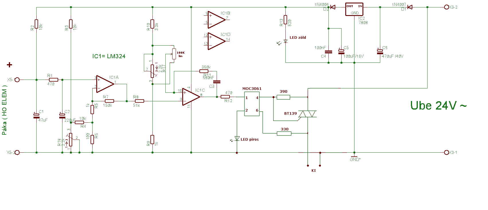

Ez a saját rajzom ![]() Na páran megépitettük már a fórumon. 1: Ugye váltakozó feszültségről járatod? 2: állítgasd a trimmereket, egyszercsak valaminek történnie kell(persze vagy 2-3 perc melegedés után) 3: Ugye nincs fordítva bekötve a hőelem? 4: Ha véégképp nem megy, akkor üzem közbe kösd ki a piros, fűtést jelző LED-et, ekkor ki kell kapcsolni a páka fütésének.... Egyenlőre ennyi Ja, próbáld meg ezt a zip fájlt http://www.tar.hu/masterfoxx/forrasztoallomas.zip Hátha segít a tartalma
Ok!
Szóval: 1: természetesen váltófeszről megy. 2: Az ic 2.lábánál lévő 2k2-s trimmert állítgattam,az eredmény annyi volt hogy az egyik végállásban a led halványabb lett,és a trafó halkan zúgni kezdett... 3: szerintem nincs de megnézem. 4: hát igen ki kellene kapcsolnia hacsak a triac MT1 MT2 lába nem égett zárlatba, de a triac hibátlan. Ja egyébként én a 2 triac helyett csak egyet tettem be,de szerintem ez nincs összefüggésben a problémával. A zip-es mappát megnézem,köszi a segítséget.
De kikapcsol a triak? Nem vagyok benne biztos, de lehet hogy 1 triakkal nem megy normálisan
Így 2 részre lehet bontani a kapcsolást, (vezérlés, vagy a triak nem működik) De itt van egy rajz, vzoole tervezte át neki így működik. Nézd meg hogy jól van-e benne a hőelem bekötve.

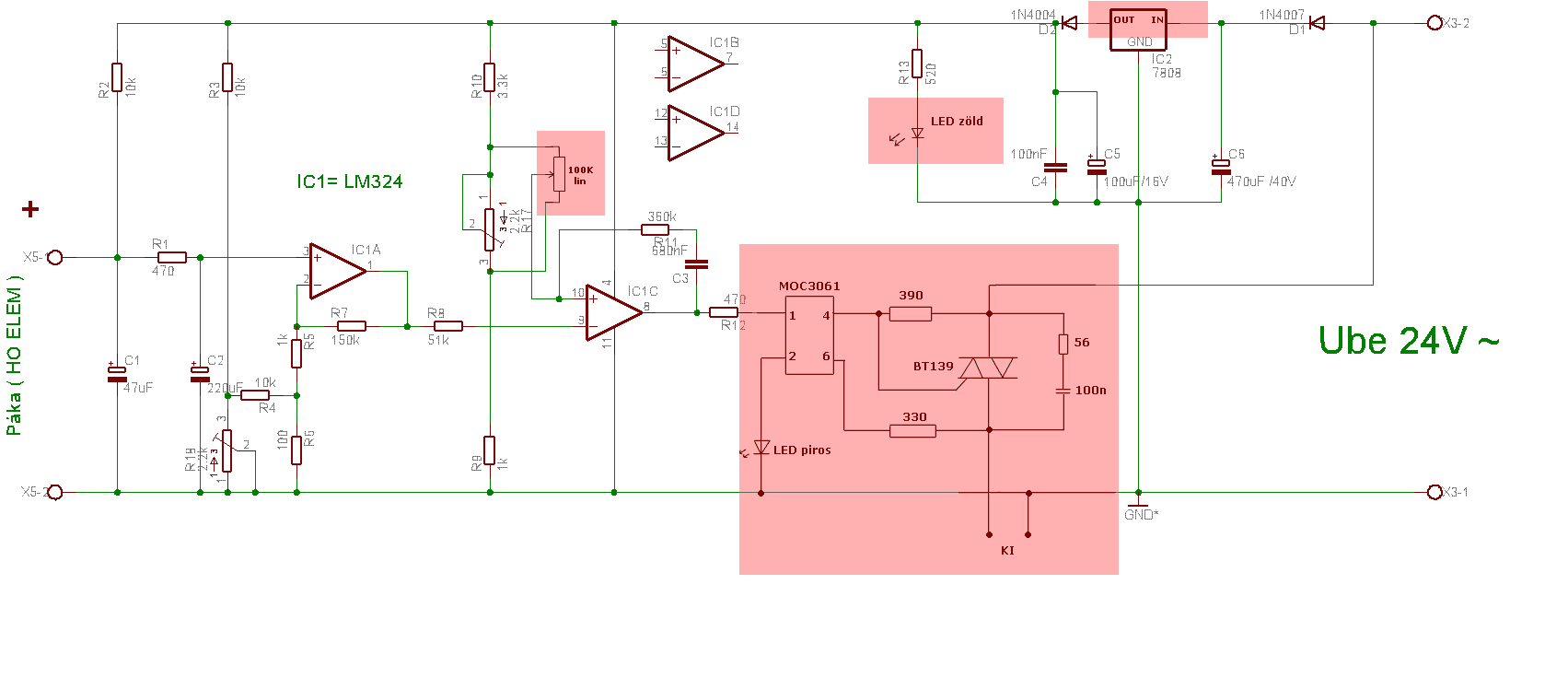

Helyes bekötése:
Háát ezt nem én rajzoltam, hanem Vzoole, Ő javasolta hogy a 2 triakos megoldást javítsam át erre, de még nem néztem át ezt a kapcsolást , hogy vannak-e benne hibák.
Ezek szerint vannak. De Tonsil szerintem még a 2 triakos megoldást használja, és az nem megy neki. De egyébként az működőképes (azt használjuk Isamisa-val)
Ez a két triac teljesen fölösleges, sosem lesz jó pozitív statikus DC-gyújtással (ezért próbálkozott kettővel az építő)
Az előző hsz-hez mellékelt módon építsd meg MOC3041 optotriac-kal, annak a LED-jével sorbaköthetsz egy másik LED-et kijelzés céljából.
Azzal nem értek egyet hogy rossz az optotriakos rész, mert nekem nem csak ebben, hanem számos más kapcsolásban is ugyanígy van, és működik.
De azért átnézem, lehet elrajzoltam... Átnéztem, és ebben a formában működik... de nem tartok kizártnak hogy az általad javasol is jó, de ez már ki van próbálva.

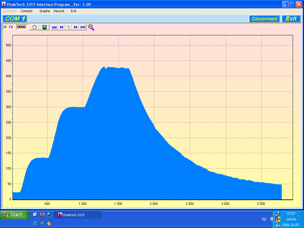

Sebi! én még a két triakos megoldással bajlódok,de lehet hogy optotriac lesz belőle. Tegnap egy kicsit még szórakoztam vele: Amikor a páka már felfűtött és rég ki kellett volna kapcsolnia,lekötöttem a triac kimenetét a pákáról,(vagyis a fűtés megszűnt,de a hőelem még össze volt kötve az ic-vel.) nos ekkor már lehetett a 100k-s potival a hőmérsékletet szabályozni,pontosabban csak "ki-be" kapcsolgatni a triac-ot. Ez sem ment zökkenőmentesen ekkor ugyanis a vezérlés nem határozottan kapcsolt le hanem a piros led először lassan majd egyre gyorsabban kezdett villogni. ![]() Ez van. ja, az lm324 jó,akárhányat tettem bele minddel ezt csinálja.

Olyasmi a lényege, hogy a feszültséget nem veszi le teljesen a fűtőszálról, mert akkor elkezdene kihűlni. Ehelyett folyamatosan rákapcsolja egy pici időre mindig és így szinte állandó a páka hőmérséklete. A mellékletben látszik, hogy pontosan tartja a hőmérsékletet, csak maximumon ingadozott egy picit.

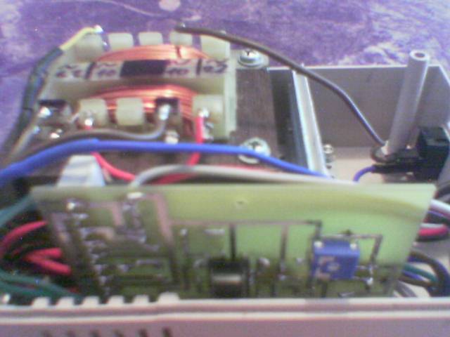

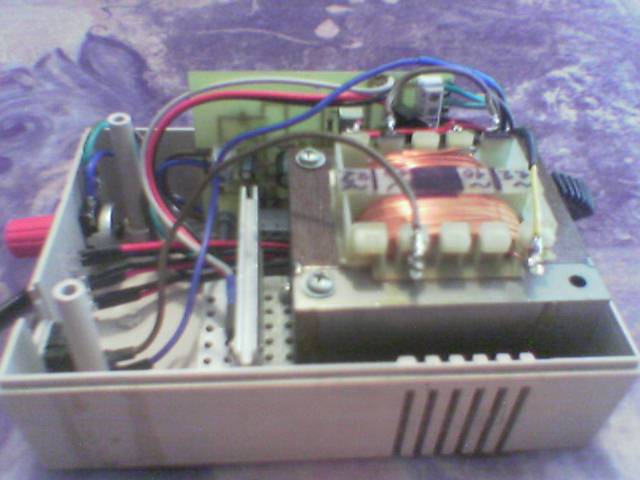

Na kész lett és jó
![]() (egyedül csak a 220u kondibol kellett a kisebb méretű. Az átlagos is befért de már nem volt az igazi ott. A trimmerből is a kisebbet raktam be, de ott a nagyobbak is simán elfértek.) A hűtés is elégnek bizonyult, a BT137-es triak a kéznek még épp elviselhető hőmérsékletű volt folyamatos maximum üzem mellett. Kép: Hivatkozás

MOC 3061 helyett jó pl: -MOC3040 3041 3042 3060 3062 -TLP3040 3041 3042 3060 3061 3062 3063 (és szerintem bármelyik 30xx mindkettőnél) Kicsit átdolgoztam a rajzot hogy a "normális" 220u-s kondi is elférjen (de a fél raszteresnek is van hely). Felteszem a kapcsrajzot, amit Masterfoxéból módosítottam (az enyém elég kusza lett). !!! A panel tükrözve van (mivel vasalásos technikát használok) !!!
