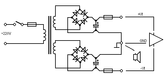

(#) Alkotó válasza djhans hozzászólására (») Márc 28, 2010 /
Abszolút klasszikus! Talán csak a toroid "túl korszerű" bele, de e miatt ki ne cseréld. Biztos vagyok benne, hogy semmivel sem lesz rosszabb mint ha csilli-villi, 1% fémrétegeket, meg csupa LOW ESR-t használtál volna.
Mivel csak egy "szekunder-készleted" van, javaslom a közös greatz-et, és a közös puffercsoportot, mert ha külön-külön csinálod a két oldalnak, akkor szinte lehetetlen ilyen trafóval ügyesen összehuzalozni.
(#) petemazi válasza Alkotó hozzászólására (») Márc 28, 2010 /
Szerintem az a trafó két szekunderes, csak össze van forrasztva az egyik oldalon.
Szerintem így kéne csinálni:
(#) Alkotó válasza petemazi hozzászólására (») Márc 29, 2010 /
Félreértesz!
Én "szekunder-készletet" írtam. Ami alatt azt értem, hogy közös tápról fog menni a két oldal, nincs nekik külön-külön szekunder. Ezért javasoltam, hogy a kondik is kerüljenek egy csoportba. Én egyetlen greatzet mondtam, de ha már van kettő, akkor állítólag ez a megoldás jobb mint az "egy-hidas" változat.
A rajzod is azt mutatja, amit javasoltam (nálad dupla greatz), csak a kondikból 2-2 van párhuzamosan.
Egyébként a gyári kivitelben is közös táp van és egyetlen egyenírányító híd. De nagyon bölcsen, már a kapcsoláson eleve gondoltak arra, hogy felszakítsák a hurkot egy pár ohmos ellenállással.

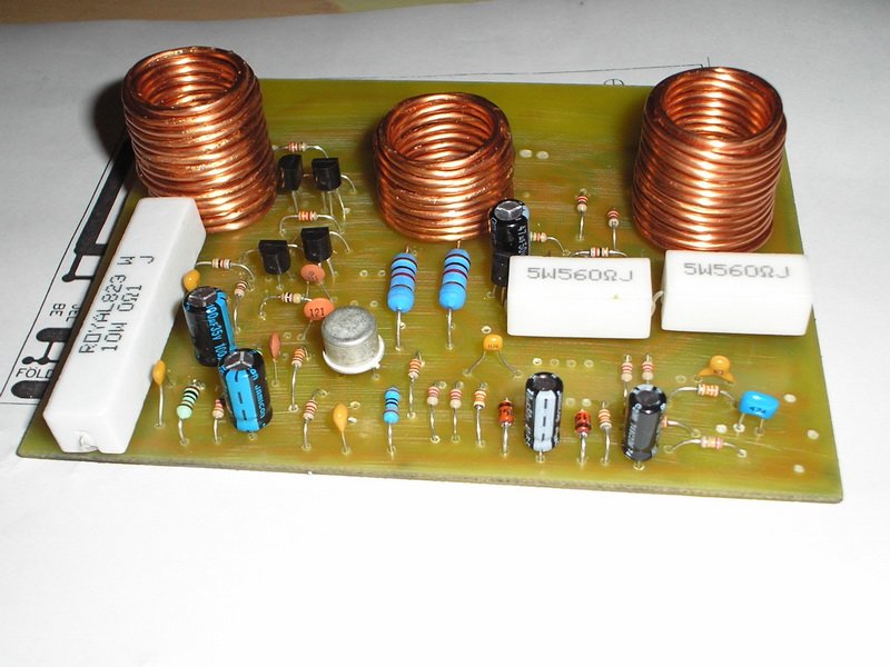

(#) scooby_ válasza CIROKL hozzászólására (») Márc 31, 2010 /
Oké,akkor én is az urbánost nyomtatom.
A kivágott képet Sprint Layout-ban lemásoltam. Felteszem,hátha segítek vele valakinek.
A nyák tükrözve volt,egyszer már beleestem egy ilyen csapdába,hogy a tükrözött nyákot másoltam le,és azt vasaltam fel. Szerencsére ott csak egy műveleti erősítő került a nyák másik oldalára!
