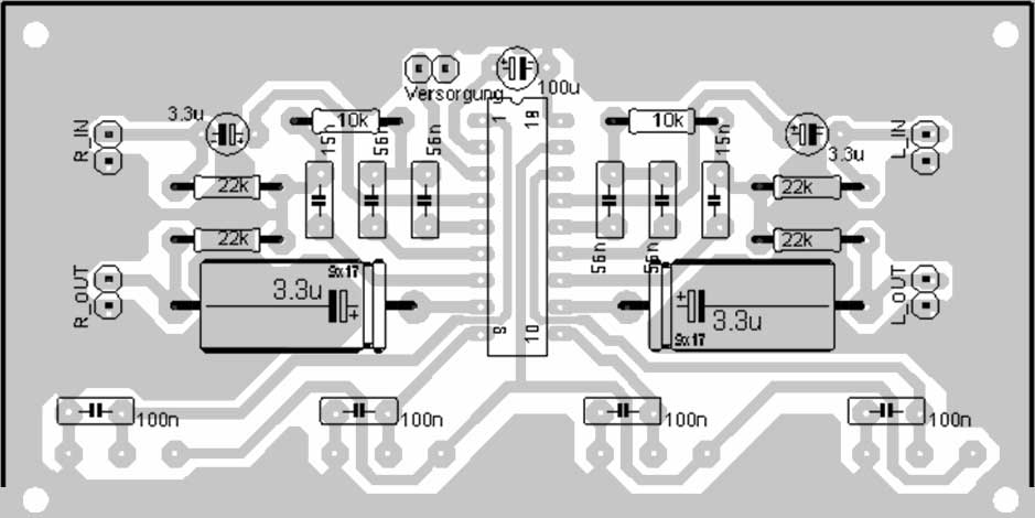

üdv! Van egy erősítőm , csak a hangszínszabályzó hiányzik. Már sok mindent kipróbáltam már, de mindegyik torzított mint az állat. Küldenétek nekem egy olyan kapcsolást amiről tudjátok , hogy biztos jó.
Előre is köszönöm!

Én a TDA1524A-t ajánlom. Próbálkoztam az lm1036N-el. 5-ből egyszer sem működött.
Ez a kapcsolás és nyákterv tökéletes. Most építettem meg én is. Minden működik rajta, brumm mentes. Semmi gondom vele és olcsón is kijön. Ösz-visz 1500ft max. Alkatrészlista: 1db tda 1524a 2db 10k 4db 56nF 4db 100nF 4db 22k 2db 15nF 1db 100uF 4db 3.3µF (elko) 5db 2-es sorkapocs Sok sikert!
