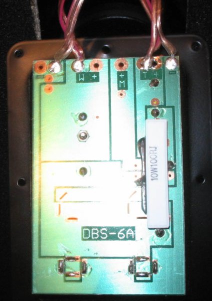

Szép estét mindenkinek.Az erősitő jó,kilett próbálva másik hangfalakkal.Azok egyformán és szépen szólnak,yah és háromutasak amivel próbálva lett,az enyémek kétutasak.Még egy kérdés.Multiméterrel kilehet valamit mérni a hangfalakon?
Csak a szakadást. Már írtam, hogy tudod megnézni a magashszt.
Helo.Ma szétkaptam a hangfalat.Megtaláltam a rezonancia okát.Műanyag darabok voltak a tölcsérben a sugárzónál.A vezetékek rácsavarva a + és - oldalra.Én ráforrasztottam őket.Holnap a másik lesz terítéken. :yes:
Sziasztok.Megmértem a hangfalak ellenállását.Az egyik 8ohm,a másik 7.7ohm.Ez így jó?Lehet ezért nem szól a magas egyformán?
Nem valószínű.
Szia.Nem nagyon értek az elektronikához.Az impedenciát mivel lehet mérni?Azt a másik módszert a sweepet vagy mi a csoda mivel lehet ellenőrizni?Ne haragudj,hogy ennyit kérdezek.Sajna nem jött el az ismerős leellenőrizni a hangfalakat.Így nekiálltam én,de ennyire jutottam amit a két hozzászólásban leírtam.1800ft-ért van már párban magassugárzó ami ehhez a hangfal típushoz kell.Hangváltó+kondenzátor található ezekben?jó hosszúra sikeredett ugye?Üdv.

Impedanciamérés pl. ptesza.blogspot.com oldalon van leírva.
A szinusz sweepről találsz a neten magyarázatot ha a gugliba bepötyögöd. Jó olcsó, ha már 900-ért adnak ilyen magasat.
