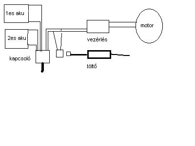

Üdv mindenki, megint lenne pár kérdésem ami a következő.
1 elektromos kerékpár aksiját cserélte az egyik ismerösöm azt a kérdést szegezte nekem hogy bene szeretné hagyni a régieket is mert még viszonylag jók és hogy hogyan lehetne öket összekötni mondtam neki h 2 külön pak ként 1 leválaszto kapcsoloval lehet csak problémás a tőltése mert mind a 2-öt külön külön kel tölteni. Nos ő ezt nem szeretné mert csak este tudná tőlteni és ehez felkéne neki kelni és átkapcsolni. A kérdés az lenne hogy köthető e ez a két aksi sor párhuzamosan 1 44V 1.8A tőltőre. A 2 aku pak 2 külőnbözö tipus teszek képet a rajzrol meg az akukrol is szerintetek meik a jobb és kivitelezhetőbb megoldás. Válaszotok előre is köszönöm.
Üdv Mesti

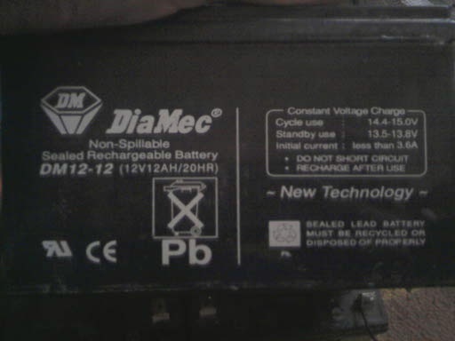

Mind a 3 Akku típusra 14.4V-15.0 Vig és 3.6 A max van írva . A 44V még ok de az 1.8 A kevés vagy töltési időt kell növelni ha párhuzamosan kötöd a pakkokat . Még más a 2 pakk belső ellenállása nem egyforma így célszerű diódákkal elválasztani . A dióda (-)-okat a töltő (+) sarújáról nyitóirányba az akku(pakk) (+) saruihoz kell kötni . A töltőn kell (+ 0.7 Volttal ) növelni a feszt a dióda miatt . Üdv
Nem fog problémát okozni a dióda az automatikus töltőnél?
Kőszőnőm válaszod. Akkor ha jol értem kősem össze a pakkokat párhuzamosan majd válaszam le 1 diodával a tőltőt? Vagy hogy érted mert ha ugy h a diodákal válaszam szét a 2 pakkot akor hogy nyerem ki az energiát ha a dioda tőltéskor nyit akor kivételnél zár vagy hogy érted esetleg 1 rajzot és dioda tipust tudnál adni lényeges lenne mert nem akarok marhaságot csinálni. Válaszod előre is köszönöm.
![]() Idézet: „Nem fog problémát okozni a dióda az automatikus töltőnél?” A hozzászólás módosítva: Nov 11, 2012
Azért javaslom a diódát mert a rossz(abb) akku lemerítheti a jobb akkut (Pakkok) is . "Az automata töltő " na az nem veszi észre azaz + 0.7 vagy ha számítógép diódát használsz akkor 0.1 -- 0.3 V-al kevesebb megy a pakk saruira ,így tölt szorgalmasan míg ki nem húzod . a Germánium dióda pl 0.15 Volt , szelén ~0.25 V feszültségesést produkál . a töltőn lehet feszt állítani akkor pont annyi volttal fel kell húzni a feszt amennyit mutat a digitális műszer diódamérés állásában . Bocs de tegnap fáradt voltam . Üdv |
