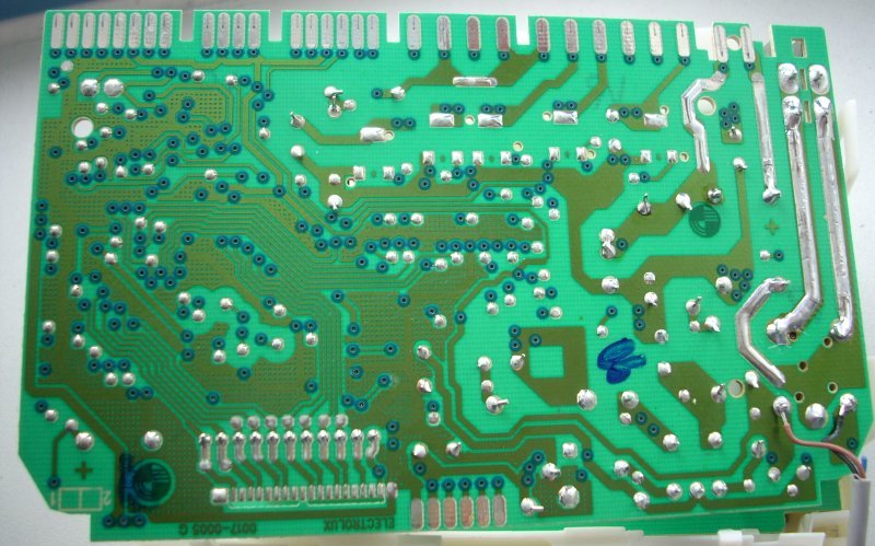

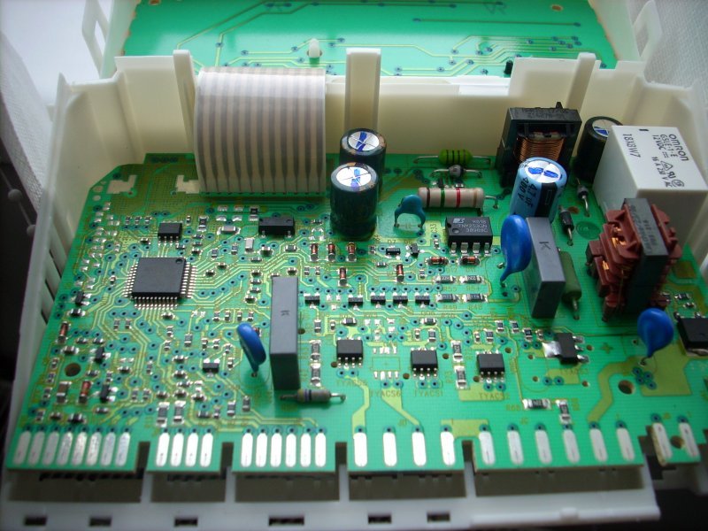

(#) ngeges hozzászólása Máj 11, 2010 /
Sziasztok kedves Szakik!
Villamossággal foglalkozó de nem szervizes emberke vagyok és szeretnék segítséget kérni Toletek.

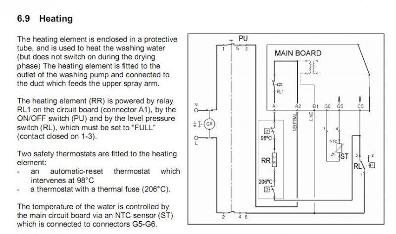

Van egy 4 éves AEG Favorit Control I-M mosogatógépünk. (AEG Favorit Control I-M Vezérlo elektronika: EDW1500 v-d-r . (PNC:911926236, 911D92-2T)
Már korábban is elofordult, (tulajdonképpen a kezdetektol fogva) hogy nem szépen mosogatott el. Ráfogtuk arra, hogy ennek biztos ilyennek kell lennie...aztán jártunk más háztartásban ahol hasonló minoségu mosogatógép a miénkéhez képest nagyságrendel szebben mosogatott el. (Pedig nem került 160eFt ba mint a miénk)
Aztán egy szép napon bekövetkezett a krach. Hideg vízzel mosogatott el. De másodszorra meg melegvízzel. Aztán egyre többször hidegvízzel, és csak néha melegvízzel. Most itt tartunk.

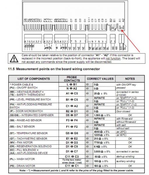

Letöltöttem a servíz manuálját, kimértem a szenzorokat (NTC) meg a futoszálat, minden a leírás szerinti...aztán tovább az összes mérheto dolgot, relét, triakokat, diódákat, tranzisztorokat, stb...Aztán ekezdtem fórumokat olvasni. Ez a vezérlo elektronika (EDW1500 v-d-r) sok más cég (Zanussi, Elektrolux,Privileg,stb)mosogatógépébe került bele. Sokan panaszkodnak erre a hibára. De ok megtalálták a hiba okát. Az esetek 99% -ban a futoszál ki/be kapcsolását végzo relével voltak problémák. Kiforrasztja magát a helyérol, mert hidegforrasztásnál az átmeneti ellenállása viszonylag nagy volt. Aztán meg van egy olyan tervezési malor is van a relével, hogy egy NAIS típusu 12V-os meghúzású relét (típus:JS1-B-12V-F-H111) raktak bele ami 10A, 125VAC -ra van méretezve! Micsoda malor! Találtam egy EUs oldalat ahol tuzveszélyessé nyilvánították ezt a típust.
Az lenne a minimum, hogy az AEG autómatikusan visszahívja ezen termékeit, de legalább a ténylegesen meghibásodott készülékben kijavítja a hibát!
Nos én vettem saját pénzemen Omron, G5LE-1-E ,16A,250VAC relét ami passzol a helyére. Sajnos nem oldotta meg a hibát. Minden maradt a régiben.
Aztán kivezettem a futo relé 12V -os meghúzását végzo áramköri részt egy LED -re és így tudom nézni mikor húz be a relé. (a kontroller mikor kapcsolja be, hogy futsön) Mosás közben az elso probálkozásra sikerül, a LED világított, és melegvízzel mosogatott. Másodszorra már nem világított, aztán harmadszorra sem, és nem is futötte fel a vizet...tehát ami bizos. A futoszál jó, ha a relé behúz, fut. Ha a kontroller meg sem próbállja bekapcsolni nyilván nem fog futeni. Most már csak azt kéne kideríteni, miért nem/vagy csak néha, dönt a kontroller úgy hogy melegíteni kell a vizet. Az NTC a megfelelo értéket adja szobahomérsékleten. Még nem próbálltam az NTC-t magam futeni valahogy...(azt sem tudom hol helyezkedik el, de ezt a szervízmanuálban megkeresem.) Hogy szoktátok ezt másképp tesztelni? Ráöntötök forró vizet?
Milyen más oka lehet a hibának? Elore is köszi a segítséget!
Ha kell küldök képet, onnan ahonnan kéritek(elektronika, relé, mosogatógép belseje,stb)
Csatolva találtok egy listát amit kimértem a csatlakozókonm hátha segít.
Norbi
(#) kowi válasza ngeges hozzászólására (») Máj 11, 2010 / 4
Szia.
Keresd meg az ntc-t nézd meg nincs-e rajta lerakódás tokozástól függően egy öngyujtóval is melegítheted(Én a pt100-ast meg a tc szenzort így próbáltam) közbe legyen rajta a multiméter.
Kövesd végig a relé tápját hogy meddig jut el a szufla.
Mindig ugyanazt produkálja?egyszer fűt kétszer nem?

(#) ngeges válasza kowi hozzászólására (») Máj 17, 2010 / 1
Azt hiszem sikerült!
Már pár napja tesztelem a mosogatógépet
, de nem mertem elhamarkodottan írni, hogy megjavult!
Pár nap intenzív tesztelés után viszont azt írhatom, hogy mindíg megevízzel mosogat ismét!
A korrektség kedvéért leírom mi volt/lehetett a megoldás.
Az itt és más fórumkon összegyűjtött infók alapján, mindent elvégeztem amit leírtatok.

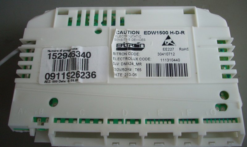

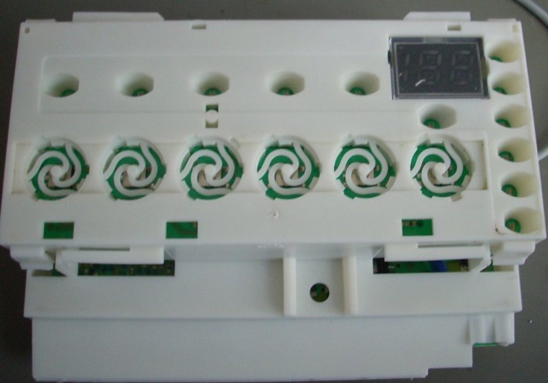

-a csatolmányban 1.jpg-5.jpg-ig látható az EDW1500 as vezérlő elektronika. Itt flux-szal az összes alkatrész lábat bekentem és újraforrasztottam a panelen lévő alkatrészeket a uC kivételével.
-3db 200µF/35V kondit kicseréltem (csak ez volt otthon, ezért erre: 330µF/50V/105°C )
- a panel alján lévő nagyáramú vezető sávokról lekapartam a forrasztásgátló lakkot, és vastag ón réteget vittem fel rá. (4.jpg)
- a panelen lévő csatlakozó kontaktokat megújítottam flux+ónnal, utánna fulxeltávolítóval tisztítottam.

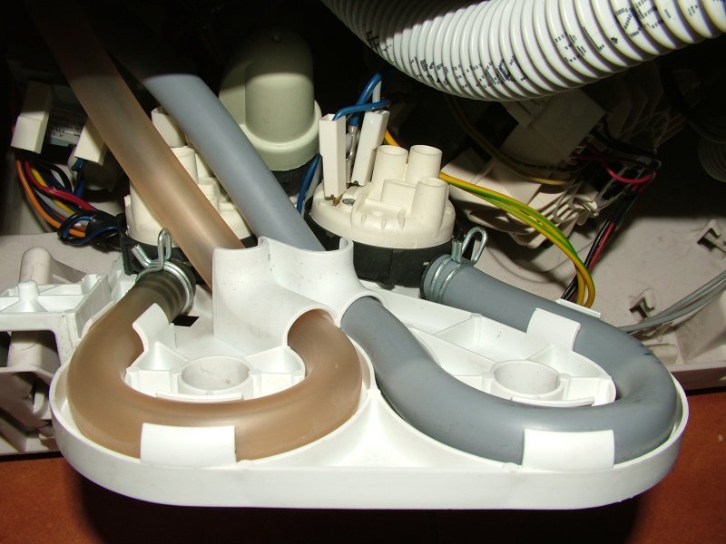

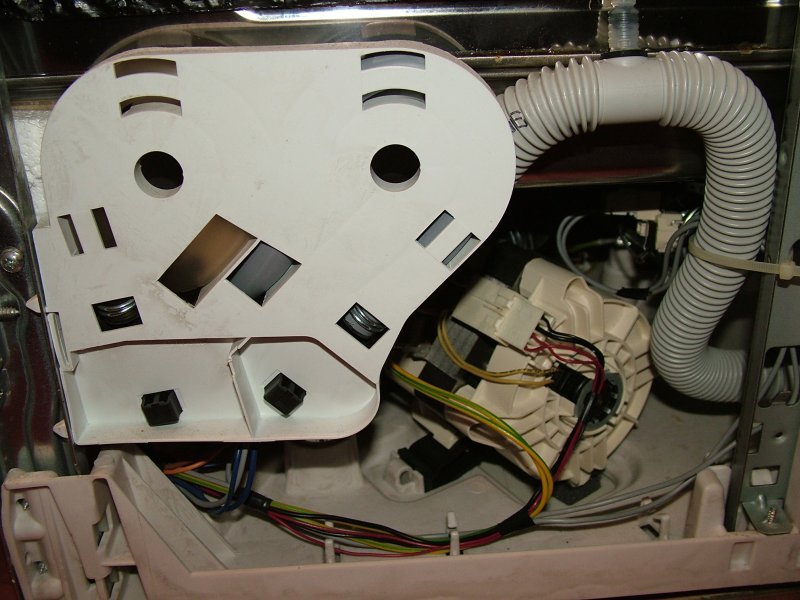

- szétszereltem a mosogatógép aljánál(szemből) lévő kis "ajtót", és ezt láttam:10.jpg
-kiszereltem az NTC vel kombinált zavarosságmérőt. (8.jpg,9.jpg) Megmértem, 5400 OOHM volt szobahőmérsékleten, majd hajszárítóval 1200 OHM ra fűtöttem-> működik a szenzor
-a vízálás kapcsolókat leszereltem a csövekről, és belefújtam, hallottam/kimértem mindegyik kapcsol.-> ezek is jók. (6.jpg, 7.jpg )
- a vízfűtő cső mellet lévő hőkioldókat megkocogtattam...
Aztán összeszereltem, és működött.
Köszönöm, mindenkinek!
Kellmes napot!
