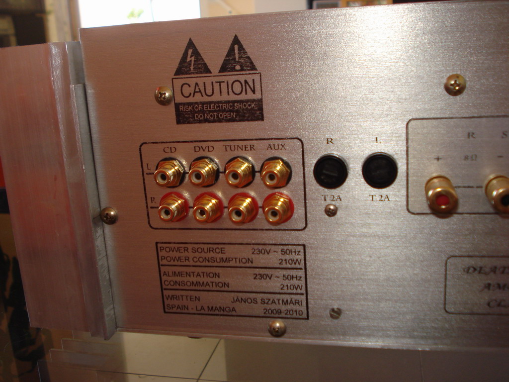

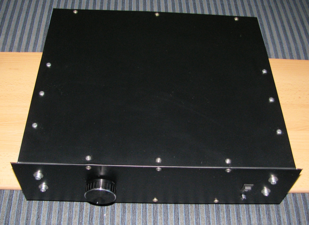

(#) kanoc86 hozzászólása Jún 19, 2010 / 1
CIRKOL kérésére feltöltöm a képeket az erősítőmről. igaz még nincs kész a teteje de ami késik nem múlik
Egyébként a tetőn kívül akad még rajta egy két finomítani való de szerintem egész jól sikerült.
A Hangja egyszóval hihetetlen! Tisztán ad minden hangot a mélytől a magasig!
A nyugalmi áram 1,7 Amper bemelegedés után.
De beszéljenek a képek inkább.
A kritikákat szívesen fogadnám!

(#) kefe13 válasza kanoc86 hozzászólására (») Jún 19, 2010 /
Csao, mesésen szép az előlapod ! Nekem kicsatolókondi mellett egy 3,3 mikros bennic kondi, ez utóbbi rettentően korrekt hangot csinált az amúgy sem elhanyagolható cucból, bár már egy éve egy darab rétegelt lapra csavarozva hever cucc egyéb elfoglaltságok miatt
(#) bankimajki válasza kanoc86 hozzászólására (») Jún 19, 2010 /
Nagyon szép és igényes erősítő. Gratula. :eek2:
(#) danodano válasza kanoc86 hozzászólására (») Jún 19, 2010 /
Nagyon szép munka! Gratulálok! Érdekelne, hogy a bemenetválasztót milyen elven oldottad meg?

(#) CIROKL válasza kanoc86 hozzászólására (») Jún 19, 2010 /
Köszönnyük szépen ! ez nagyon szép munka
Egy kérdésem van illetve csak megnyugtatás képen kérdezném a hitetlenkedők kedvéért ? a hűtőborda ugye kell ennyi a DoZ számára !

(#) kanoc86 válasza danodano hozzászólására (») Jún 19, 2010 /
Nagyon egyszerűen.
Vettem egy 12/1 pólusú forgókapcsolót aminek kiszedtem az ütközőjét hogy körbe tudjon forogni, meg a rugóján gyengítettem egy kicsit hogy lágyabban kattogjon.
Aztán 1db relé/bemenet és a forgókapcsolóval a reléknek adom az áramot de ehez szét kellett osztani a 12 pólust 3*4-re. Szóval minden 4. lába össze lett kötve, így ahogy forgatod a bemenetek egymás után jönnek pl.: 1-2-3-4-1-2-3-4-1-2....
Remélem elég érthető volt
