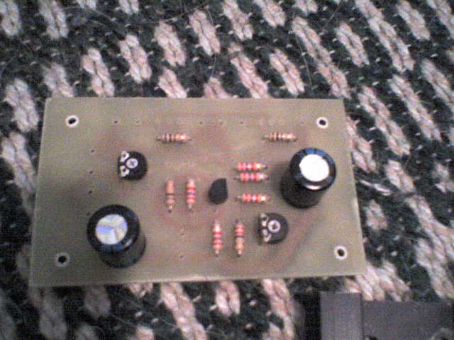

(#) nikolatesla hozzászólása Ápr 6, 2010 /
Hali! mindenkinek
Már nemsokára kész az én DoZ erősítőm csak azt nem tudom,hogy egy 120W 1*48v toroid elég e hozzá?Vagy,hogy csak 40v legyen menyit tekerjek le(Cirokl féle 127VA)? A stabilizált tápnak mi a szerepe? Mert,hogy én úgy gondoltam 2db 22000µF 40v puffer elkó lenne benne(SALáta féle).
A segítségért előre is kösz mindenkitől!

(#) nikolatesla válasza CIROKL hozzászólására (») Ápr 6, 2010 /
Tehát akkor elég lesz neki a toroid?
Pufferem van összesen 4db tehát csatornánként 4569µF ahogy mértem.És még annyit,hogy a bd 139 helyet jó a 2n3054? Remélem igen mert akar elég szép kinézete lesz.
Itt van pár telefonos kép(nem valami jó de...)Ja és a nyákokon még nincs rajta minden!!
(#) CIROKL válasza nikolatesla hozzászólására (») Ápr 6, 2010 /
Már az előbb mondtam csak ugy elég az egy toroid ha a nyugalmi áramodal lejjebb mész !
„tehát csatornánként 4569ľF ahogy mértem”
Ezt hogy érted ? és még egy jó kérdés ezt hogyan mérted!
„hogy a bd 139 helyet jó a 2n3054”
Erre a válasz szintén NEM !
Még egy észrevétel , a képről a 100 ohm -os ellenálásokat tehetnél bele 1Watt körülit !

Cirokl:A kondenzátor értékét µF mérővel mértem és két darabnak ez az értéke.A száz ohm negyed helyet tegyek 1W-at?
