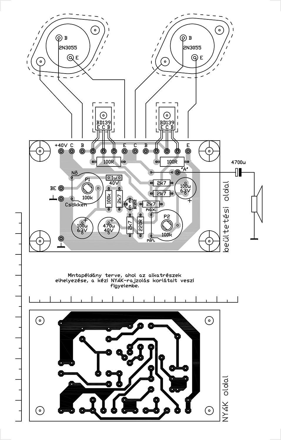

(#) djkoko hozzászólása Feb 11, 2023 /
A segítségetek szeretném kérni a következőben. Megépítettem ezt a kis erősítőt, beültetés szerint nem találok hibát, a végek TIP3055 a lábak kiosztását ellenőriztem. Sem féltápot, sem nyugalmi áramot nem tudok állítani. Hol hibázhattam?
(#) CIROKL válasza djkoko hozzászólására (») Feb 11, 2023 / 1
Sajnos erről a képről nincs olyan ember aki megtudná mondani hogy hol hibáztál?
Kérdeznem a tápfeszültség mekkora ,a panel másik oldaláról ha láthatnánk valamit ,továbbá az élesztés folyamatát ha leirnád?
A hozzászólás módosítva: Feb 11, 2023
(#) reloop válasza djkoko hozzászólására (») Feb 11, 2023 / 1
Szia! Itt egy hasonló eset. Végezd el a méréseket! Példa.
(#) djkoko válasza reloop hozzászólására (») Feb 12, 2023 /
Köszönöm szépen! A BC212 lábkiosztása nem stimmelt.
(#) CIROKL válasza djkoko hozzászólására (») Feb 12, 2023 /
A mellékelt képen helyesen van beültetve a 212 amennyiben azt ültettel be ,ezek szerint valami más tranzisztor lett betéve ?

(#) djkoko válasza CIROKL hozzászólására (») Feb 13, 2023 /
Üdv! Hozzám az első képen látható került, és erre nem figyeltem

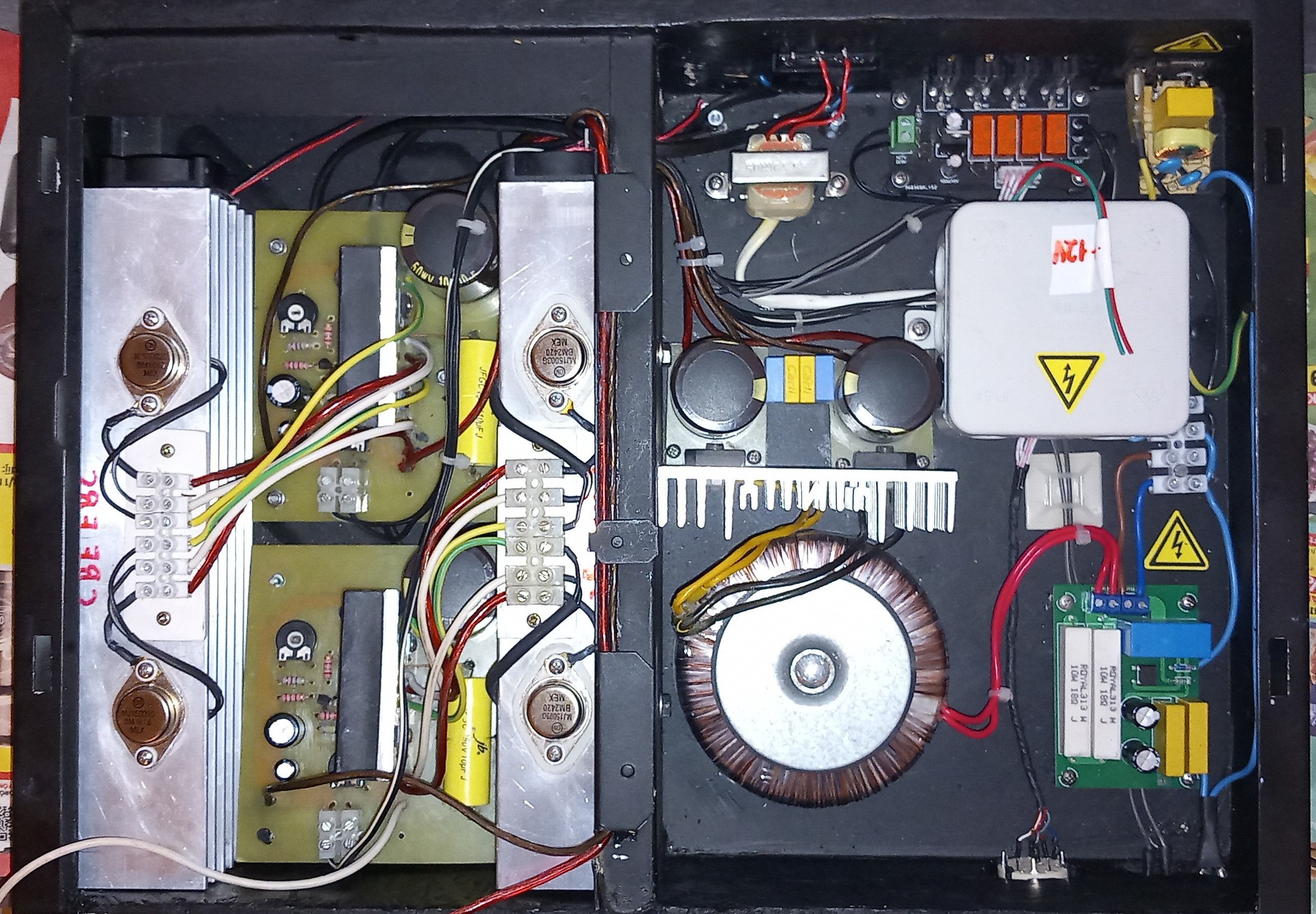

(#) szsman hozzászólása Okt 3, 2024 /
40 volt esetén az ajánlott nyugalmi áram 1 Amper 16 ohm esetén.
Üdv mindenkinek. Megépítettem én is ezt a remek erősítőt a._sok tapasztalatokat figyelembe véve. Az egész fórumot elolvasva, de nem találtam olyan írást, ahol 16 ohmosΩ-os hanGfalra vonatkozó beállításokat találok. Az megalkotó weboldalán találtam egy táblázatot ahol 40 Vvolt feszültségnél 1 ahmper Amper áramerősséget adott meg. A kimeneti teljesítmény 10, 70 wattW. 40 watt W diSzipáció mellett. Ami nekem elég is. A kérdés: Elég-e ehhez a teljesítményhez az 1 ahmperA.
A másik kérdésem, hogy lehet e hanGfalvédelmet használni, vagy a kicsatoló kondi miatt felesleges. Én vettem egy kitet, de nem kapcsolt a relé, mert 2 Vvolt körül volt a kimeneten.
A hozzászólás módosítva: Okt 4, 2024

(#) szsman hozzászólása Okt 4, 2024 /
Gyanus trimmer, halott bc tranyó?
Sziasztok, köszönöm szépen a jótanácsokat.
Nos ez a kapcsolás remek,mert 0,5 ampernél már "szépen" szól, bár tény, hogy az 1 ahmper elégséges a teljes kivezérlésre, még tudok rá pakolni.
1 ampernél fél órás üzemeltetésnél 40 fokos volt a borda ventillátor nélkül. Megnézem másféllel mit produkál.
Story: Előzőleg az egyik oldalt jól hazavágtam, eltekertem a féltápfeszt, meg a másik potit, és elszállt a trimmer, meg mindkét végfok. Kapkodtam, még a műszert sem vettem elő...
Még 1 kérdés:
Nos tegnap este beüzemeltem ahogy azt kell. Szépen tekertem fel a trimmert, majd hirtelen felugrott 4,5 ahmperre.
Gyorsan visszatekertem, aztán ugyan azt tette. Utána el is halkult. Nincs hang, viszont az 1 ampert ugyanúgy be tudtam állítani, és tartotta is. Lehet az első trimmer is meg/leéghetett előzőleg?
A hang hiányát a bc 559c halála okozhatja?
Bocsánat ha nem jól kérdezek, amatőr vagyok...
Felteszek két képet, hogy milyen is a masina,meg a borda...
Minden segítő választ és tanácsot előre is köszönök!
(#) CIROKL válasza szsman hozzászólására (») Okt 4, 2024 / 1
Több sebből vérzik a dolog,
Valahol az elején , erősítőt hangszóróval nem élesztünk, főleg nem állitgatunk semmit ha hangszó van ráakasztva a kimenetre.
Létezik müterhelés is , de itt meg az sem fontos simám minden terhelés nélkül elvégezhető a beállitás , csupán kettő műszer kell hozzá az egyikkel a kimeneti ofszetet figyeled a másikkal meg az áramfelvételt vagyis a nyugalmi áramot.
A nyugalmi áramot sorosan a tápfeszültséggel is mérheted / szerintem ez a biztosabb megoldás/ vagyis a műszert A mérésben 10A méréshatárral állitod .
Ennyi az egész s ez a biztonságos megoldas., de ha van netán labortápod akkor az meg még meg is véd a kellemetlenségegtől ha arról.inditod a paneleket.
Nyugalmi áram:
MIN 750mA ahonnan A - osztályt emlegetünk tehát az 500mA az csak arra elegendő hogy megszólaljon !
Minden estre mielőtt elindiranád javaslom minden félvezető ellenőrzését ,hisz azt irod 4,5A al megszaladt a panel , itt aztán bármi is történhetett.
Amennyiben nem vagy biztos a kezedben akkor a sima trimmer potmeterek helyett tehetsz heli trimmerelet is .
Felhasználói kérésre egy mondat törölve.
Moderátor által szerkesztve

(#) szsman válasza CIROKL hozzászólására (») Okt 4, 2024 /
Köszönöm a választ. Ma kiveszem a panelt, és kicserélem a gyanús trimmert. Ellenörzöm az összes ellenállást, beleértve a bc tranyót is.
A hangszóró valóban felesleges, csak hallani szerettem volna.
A nyugalmi áramot az általad leírt módszerrel végeztem. A kép bal sarkán lévő ideiglenes fehér vezeték volt a pozitív ami a nyákra lett forrasztva, a mellette 10cm lévő piros meg az eredeti. Közte volt a műszer.

(#) szsman válasza szsman hozzászólására (») Okt 9, 2024 / 1
A hibák kijavításra kerülltek. A T4 letestelt a csavarnál, ezért a T1 elszállt. A P1-et 100ról 50 kohmra cseréltem. Remekül szól a masina. A nyugalmi áramot végül 1.2 amperre állítottam be. Így a bordák 70 fokosak lettek venti nélkül. A ventiket ma kötöm be. Az új hőmérsékleti értékekről késöbb....
