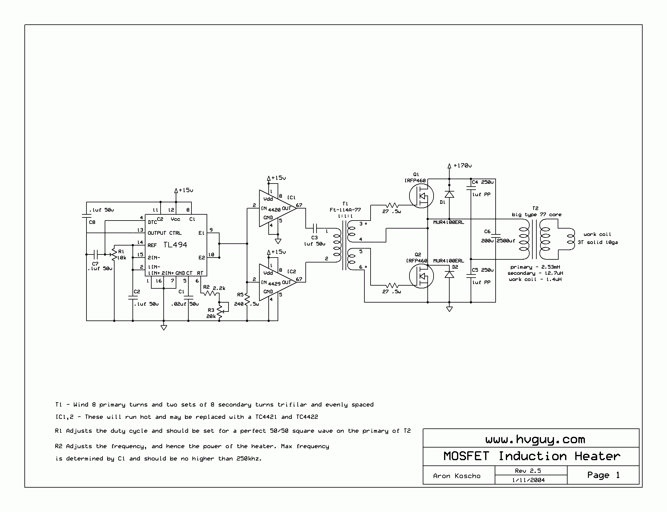

először az első képen lévő félhidas megoldást használtam 6 db gagyi hegesztőtrafó táppal, de a nagyobb teljesítmény érdekében áttértem a teljes hidas nagyfrekis leválasztásra, de fet-ekkel.
itt próbálkoztam a soros meghajtással, de folyamatos üzemre nem jó. A fojtók miatt raktam fel.

Miért kell egy 4 A-es diódát párhuzamosan kötni az IRFP460-nal? Abban benne van a substrat dióda, a mellé tett dióda olyan, mintha ott sem lenne! Hol lehet ezt élőben, működés közben megtekinteni? Kiváncsivá tettél...
Ha az inverter nem a tank rezonancia frekijén dolgozik, nagyon komoly terhelés jelenhet meg a freewheel diódákon. Jobb ha nem fet-ét használjuk. 100ns-nél gyorsabbak már jók.
Nagyon komolytalannak tűnik egy 4 A-es dióda egy IRFP460 mellett... de hát, te tudod.
nem 1 db van, hanem több.
A 35ns-es nyitás 46 Ft-os ár miatt a legjobb választás. Csak kritikus helyzetben dolgoznak, de akkor kímélik a feteket.

Az "első képpel" a fetindheat.gif képen lévő kapcsolásra gondolsz, ugye? Ennél semmilyen visszacsatolást nem látok, a kitöltési tényező, mint pedig a frekvencia egy-egy potenciométerrel állítható. Ennek a táplálásához kellett(ek) a hegesztőtrafó(k), jól értelmezem, ugye? Ha már a TL494-ben van beépített deadtime-control (holtidő-figyelembevétel) akkor miért nem úgy használtad? Nem nyitottak egymásra a FET-ek, nem volt ebből probléma? A második (igbtindheat.gif) kapcsolásnál lényegében egy teljes híd került megvalósításra, de ugyan ezzel a meghajtással. Nem látok én ezen semmilyen visszacsatolást. Ha építettél be a 230V-os részbe áramváltó trafót, akkor annak áramát egy ellenálláson feszültséggé alakítva, majd egyenirányítva rávezetted egy potin keresztül a TL494 DTC pinjére, szűrés mellett? Vagy hogyan oldottad meg, előfeszítéssel? Tisztában vagyok vele, hogy nem szándékozol komplett rajzot megosztani, de ez a részlet engem speciel érdekelne. A transzformátor keresztmetszete, vagy fényképe érdekelne, ha már a menetszámot megírtad. Most Te építettél egy az egész kapcsolás elé egy kapcsoló üzemű leválasztó transzformátort (következtetek rá abból, hogy írtad, "primer és szekunder is 20-20 menet") vagy valamit félre értelmezek? A munkatekercs nem a leválasztó trafó szekunderére van kötve? Köszönöm válaszod.
Bocs, SF68, RURG3060, vagy RURU8060 jók.
De azt hiszem vhol már írtam. Ne keress logikát ez tapasztalati úton alakult így. Elvileg 1 FET is bőven elég lenne, de a gyakorlatban másképp működik a dolog. Én már felrobbantottam fetjetim javát.(Legalábbis remélem)

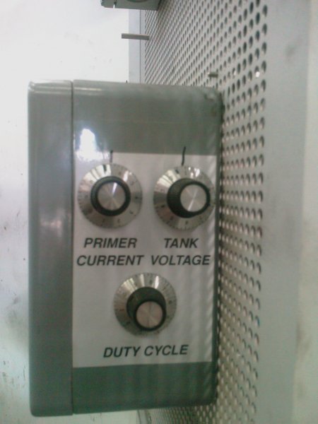

A kapcsolásokat csak a fetmeghajtás miatt raktam fel.
Próbálkoztam leválasztott szabályozható táppal, flyback ill. phase shift módban. Egyszerűbb ha még a le nem választott tápot szaggatod pwm-mel. A fojtó it is PM114 csak 8 mm légréssel. Az áramváltó illetve a tankfesz csökkenti a kitöltési tényezőt a TL494-nél. Sokkal egyszerűbb és agyonüthetelen lenne egy tririsztoros meghajtás, de cos fi miatt nem ezt választottam. Egész nap megy. A leválasztó trafó az inverter után van szimmetrikus négyszögjellel meghajtva. Igy simán átmegy a 3 kW a PM114-en, épphogy langyos. A fojtók pedig a tank szinusza és a z inverter négyszöge közti illesztést végzik.
