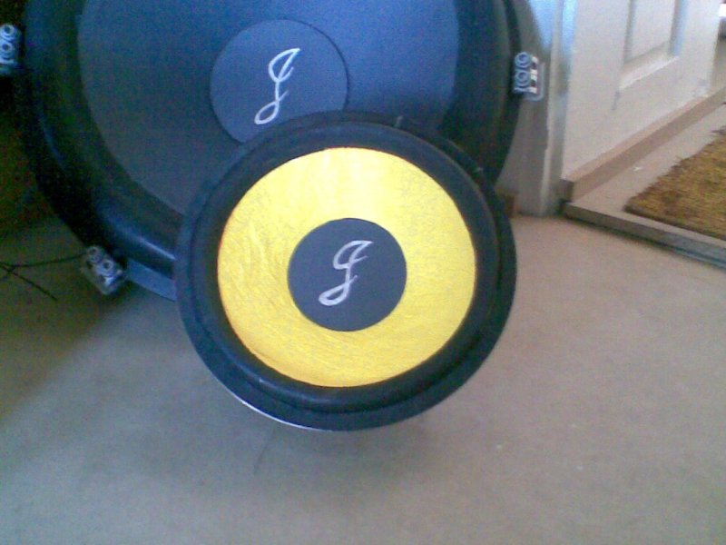

Sikerült belőni,de a membrán még hátravan
Íme megszületett,súlya majd 25kg,58cm és piszok hangos!!!
Jobb minőségű képet nem tudsz?
Ennél jobb képet már nem igazán tudok csinálni.
Csinálok 1 másikat is majd megpróbálok küldeni képet az 1000X komolyabb!
Nekem tetszik a logo is.
Egy jó doboz kellene neki. Amúgy gratula a szörnyek.
Kösz! Sokat segített mindenki! De a gumiperemet majd idővel le kell cseréljem rajta,mintha túl merev lenne. De most inkább ezt próbálom megcsinálni.

Ezt is sikerült megcsináljam csakhogy próba közben akkorákat ütött,hogy a habszélet letépte a kosárról és elszakadt.Ha újból kész rakok képet.
Sikerült csináljak pár elfogadható minőségű képet.
Na?
