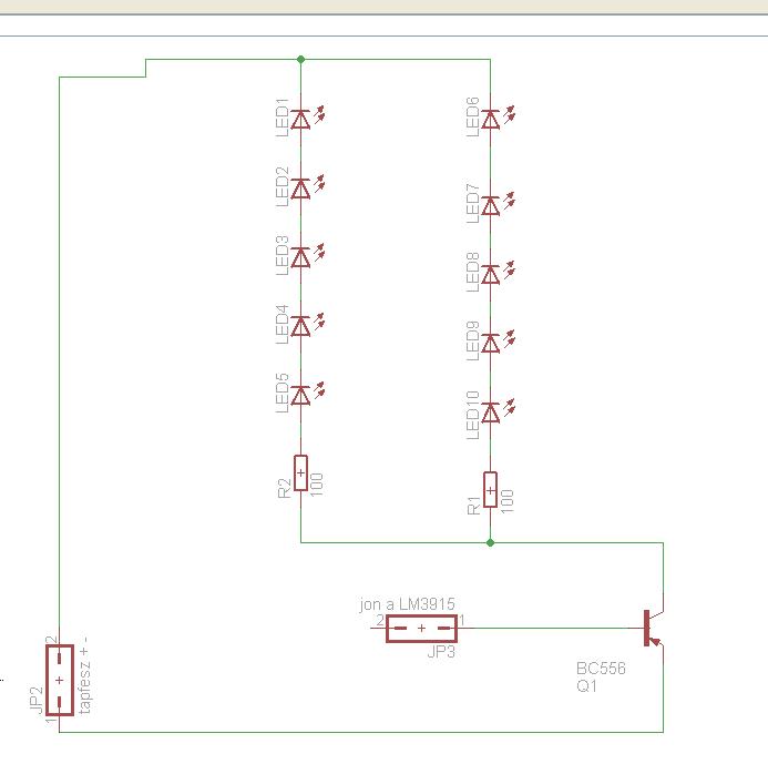

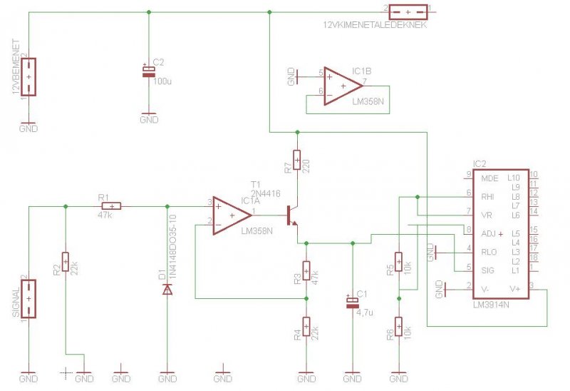

(#) stuka válasza proli007 hozzászólására (») Aug 13, 2010 /
Üdv proli007!
Tessék ittvannak a rajzok(LM3915-öt nemtaláltam Eagleben azért van 3914,BC 556B használtam mert nem volt bc212) a LED előtét ellenállások a kollektorban vannak.
A Bázisellnállásokra azért nem volt szülségem mert nem akkartam hogy a LEDek még akkoris világitsanak(igaz hogy bár elég halványan) amikor nincs jelük.
Lemértem bemenő jel nélkül és mindenhol 11,,89V van 12V tápfesz mellett.
Elnézést kérek nem az 5. hanem a 6.lábról van szó
Sajnos nemtudok ráadni jelet 0..3Vig mivel csak egy szabályozható tápom van és arrol megy ez a keceraj is,de megpróbálhatom ceruzaelemmel.Amugy a referenciát is mértem és az 3.01 V ,legalább az okés
Amugy eredetileg a PCmhez készült ez az áramkör,de nem lesz gond máshol használnom(Amugy ha kérdezhetem PCről miért ne adjak neki jelet??)
üdvözlettel Stuka !
(#) proli007 válasza stuka hozzászólására (») Aug 13, 2010 /
- "A Bázisellenállásokra azért nem volt szükségem mert nem akartam hogy a LEDek még akkor is világítsanak(igaz hogy bár elég halványan) amikor nincs jelük.'
A bázis-emitter közötti ellenállás (nem a bázissal soros), pont azért szükséges, hogy jel nélkül ne égjenek a Led-ek. Ugyan is az IC-ben lévő áramgenerátoroknak (amik eredetileg közvetlen hajtották a Led-eket) van szivárgó áramuk. Erre az adatlap ki is tér, sőt az 1-es Led-sornál, még több is mint a többinél). Ez a szivárgó áram a bázisellenálláson nem ejt akkora feszültséget, hogy a tranyó kinyisson. Ha nincs bent, akkor a szivárgó áramot, a tranyó bétája szerint felerősíti, így a Led-ek béta értéktől éghetnek, vagy sötétek.
- Nem szükséges két táp, elég egy mezei poti is, amivel a tápfeszültség leosztásával vezérelheted az IC-t. Ha egy 10kohm-os poti elé bekötsz egy 22kohm-os ellenállást, akkor a poti csúszkájáról, kb. 0..3V feszültséget vehetsz le. És már mehet is a próba.
üdv! proli007
(#) stuka válasza proli007 hozzászólására (») Aug 14, 2010 /
Üdv proli007!
Megépitettem a feszültségleosztót 3V-ra ahogy mondtad.
Becineztem a bázisellenállásokat is,igy mostmább az első LEDSOR nem világit,de a 6. igyis,még akkoris ha nincs semmigéle bemenő jel
Lemértem ,minden lábnál a tápfeszültséghez közeli érték van(11.89V).
Mikor a 3V-os tesztre került volna a sor akkor a 10. Ledsornál próbálkoztam,mivel az nem ég.Mikor elkezdtem tekerni akkor a poti első lábánál elkezdett füstölni,igyhát abbahagytam.De mikor a fesz. osztót "előre" beállitva használtam(2.5V) akkor világitottt probléma nélkül(akkármelyik sor).

(#) proli007 válasza stuka hozzászólására (») Aug 14, 2010 / 1
Hell!
- Ha a hatodik Led-sor még mindig ég, akkor ott zárlat van a tranyó kollektor-emittere között. Kikapcsolt állapotban ohm-mérővel keresheted a zárlatot.
- Lehet le kellett volna rajzolnom a potit hogyan használd. Mert csak akkor füstölhet valami, ha zárlat (túláram) van. (De lehetett az is gond, hogy ki kellett volna venni a tranyót, mert ha a potit nullára tekered, akkor az IC esetleg kinyitja a tranyót, és a 220ohm/tranyó kollektor-emitterén keresztül a potira vissza jut a feszültség. Viszont ahogy írtad, hogy előre beállítva nem okozott gondot a dolog, akkor szinte biztos, hogy ez volt a probléma.) De meg kellett volna mérni, hogy vezérlés (hang) nélkül, az LM3915 5. lábán 0V feszültség van-e. - Kizárólag azért mondtam, hogy ne vezéreld a PC-ről, hogy csak akkor lépj tovább a hibakereséssel, amikor már az LM3915 rendesen működik. Az pedig csak akkor jó, ha a bemeneti jelet (az 5. lábon) 0..3V között változtatva szép sorban gyulladnak ki a Led-sorok. (oka pedig az, hogy a PC-csúcsdetektor által képzett egyenfeszültség, ne zavarja meg a mérést.
- De ha már minden Ledsor működik a bemeneti feszültségre, akkor mehet a PC-ről a vezérlés..
Üdv proli007!
Elgondolkodva azon amit irtál újra átneztem mindent a kezdetétől a végéig.Amilyen laikus vagyok arra én is rájottem hogy zárlatot okoztam a potival .
ÉS MEGTALÁLTAM A PROBLÉMÁT(legalábbis az eddigi tesztek szerint)
Én hülye megtervezéskor rossz tranyot választottam(elkapkodtam) és emiatt a tranyó lábainak kimenetei pont forditva voltak.Erre akkor jötttem rá mikor bemeneti jel nélkül is ,SŐT lm358 nélkül is 1,2V volt a bemeneten.Igyhát megnéztem neten és beigazolódott a gyanum.Megforditottam a tranyót és végre működött!!!
Köszönöm eddigi fáradozásod és remélem a jövőben még tanulhatok tőled
Gondoltam, hogy írom, hogy a 2N4416 nem NPN tranyó, hanem egy Jfet aminek bekötése nem azonos (az mellett, hogy tök más) az általános bekötéssel, de a sas még is NPN tranyót mutat.. Miért?..
Viszont örülök, hogy működik, mert illik neki! A tanulság viszont az, hogy mérni és ez után gondolkodni kell.

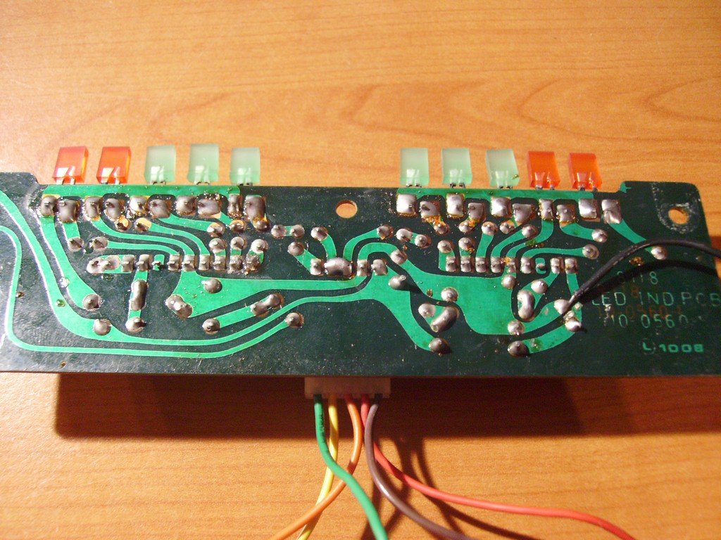

(#) gabrisherceg hozzászólása Dec 15, 2010 /
Szeretnék építeni egy vu meter-es álló lámpát. Sajnos nem vagyok annyira otthon az elektronikában hogy saját kezüleg elkészítsek egy komplett nyáklapot, úgyhogy egy régi erősítőből kitudtam szedni egy sztereo vu led-es kiejlzőt.
Ezt szeretném felhasználni ha lehet, úgy, hogy jel kimenetre kötve ugyanúgy üzemeljen, mint régen az erősítőben. A problémám, hogy van 5 db vezeték a nyáklapon, amit nemtudok, hogy hogyan kéne kötni. Arra rájöttem, hogy a két szélső vezeték: a szürke és a zöld a nyákon lévő plusz POWER ON led-et hajtja meg. Ezt amúgy egy változtatható feszültségü adapterrel hoztam ki belőle. 1-5 - 12 Voltig világít. Ha szinkronban ezzel rákötem a maradék 3om vezetéket, akkor 3 V felett felvillan az összes led, majd sorban lekapcsolnak és ha hagyom őket rákötve, akkor sem gyulladnak fel újra, mind addig amíg nem bontom és nem kapcsolom újra rájuk a feszültséget. Kipróbáltam, hogy hifi jel kimenetre rákötöttem a maradék 3om vezetéket, egyidőben az adapterrel de meg sem mozdultak.
Esetleg valakinek ötlete. Mellékletként képek!
(#) proli007 válasza gabrisherceg hozzászólására (») Dec 15, 2010 /
A kép alapján, úgy nézem, hogy a tápfeszültséget a panel, a barna (-) és a piros (+) vezetéken kapja. (én a szürkét, a forrasztási oldal nézetében barnának látom)
De meg kellene nézni, hogy a két nagy kondi plusz és mínusz fele, melyik csatlakozólábra megy, mert a kondi polaritása nem látszik a képen. De a kondin biztos rajta van.. Viszont a PowerOn Led is beszédes lehet, metr ha akkor világít, ha a zöld a pozitív, akkor a barna(szürke) a negatív táp.
A sárga és a narancs lenne a két hangfrekvenciás bemenet, de a csatlakozó oldalán jelenleg a kettő össze van forrasztva. (Valószínűleg mint "mono kivezérlésjelző" volt használva) De ez szétforrasztható, és akkor mehet rá az L és R csatorna.
A zöld ha plusz tápot kap, akkor világíthat a Power Led.
De egy áramkör általában nem kaphat akármekkora tápfeszültséget, sőt bemeneti jelet sem. Tehát célszerű lenne leolvasni mi van az IC-re írva, és megnézni az adatlapján, mekkora tápfeszültség és bemeneti feszültség igénye van. Mert ha túl nagy feszültségre kapcsolod, károsodhat.
üdv! proli007
Ebből az adatlapból már egyértelműen látszik, hogy az IC 5. lába a GND, és a 9. lába a VCC. Tehát a tápfeszültség 12V, és a barna vezeték, a (+) valamint a piros a (-).
Az utolsó Led akkor fog jelezni, ha az IC 8. lábán 1V feszültség lesz. A bemeneti jelet egy dióda egyenirányítja. Előtte van a kondi, és néhány ellenállás. (értékét nem igazán tudom kibogarászni) Ránézésre a bemeneten, kb. 1..3V váltófeszültség szükséges, hogy minden Led világítson. De a maximális bemeneti feszültség, adatlap szerint 4,5V. (elég szűkös). Ez bement gyanánt, 1..2W/4ohm-os erősítőt kimenetét feltételezhette.

(#) gabrisherceg válasza proli007 hozzászólására (») Dec 15, 2010 /
Mint azt már írtam egy kicsit hülye vagyok az egészhez
Tehát akkor pontosan mire mit kell kötnöm? A barna+pirosra ráteszem a 12 voltot és marad a zöld a sárga és a narancs. Ezekre már elvileg rátudnám kötni egy vonal kimenetet? jelen esetben PC audio kimenetre menne.
(#) proli007 válasza gabrisherceg hozzászólására (») Dec 16, 2010 /
Igen, a barnára a 12V pozitív pontját, a a negatív pontját a pirosra. De a negatívnak, egyben közösnek kell lenni a PC GND pontjával. (Megkeresed a Net-en, hogyan van bekötve a hangkártya csatlakozó.)
Ez után a hangkártya baloldali kimenetét, rákötöd a narancs sárgára, a jobboldalit pedig a citromsárgára. Tehát a hangkártya felé, három vezeték fog menni. A narancs , a sárga és még egy ami viszi a GND-t a pirostól. (De előtte a csatlakozónál szétforrasztod a két pontot, mert az össze van folyasztva. Megmelegíted, és kicsit odavágod a panelt, akkor lejön az ón róla.)
A zöldet, pedig hozzákötöd a piroshoz. Így táp esetén az egyből világít.

(#) gabrisherceg hozzászólása Dec 16, 2010 /
Nos, ahogy írtad megcsináltam:
Barna 12V +
Piros/Zöld 12V- és PC GND
Narancs és citrom jelenleg még nincs szétforrasztva úgyhogy egyben vannak
Az eredmény, hogy a LED-ek felvilágítanak, majd szép sorban a pirostól visszafelé kialszanak (kb 2mp alatt) és utána sötétség......majd ha bontom és újra ráteszem akkor gyulladnak ki újra!
IC 7es lábán 1V-ot mértem
- Ezt potival, csak akkor tudod majd állítani, ha egy előerősítő fokozatot építesz hozzá.
-Esetleg lehet az érzékenységet növelni, ha a két diódát germániumra cseréled. (Valami OA1060 v. 61 v. 84), valamint amit mondtam a 7. láb feszültségét 0,5V-ra lehúzni. De szerintem a PC akkor is ordibálni fog, legfeljebb mind az öt Led ég majd.
- Így van, mono lesz, feltéve, hogy a hangszóró is erről a kimenetről megy, amiről a kijelző.
