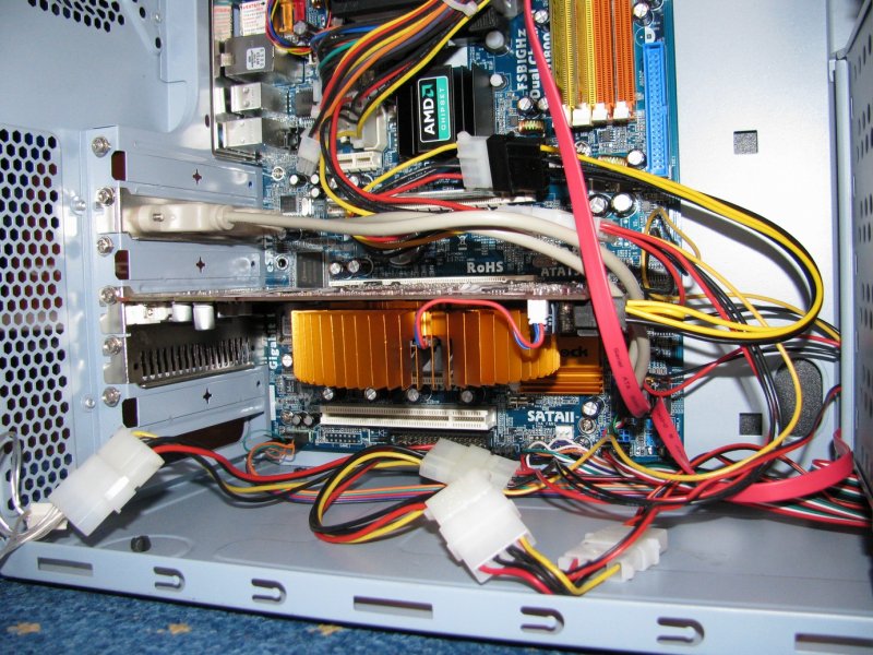

Megoldódni látszik a probléma, bár nem akarok előre inni a medve bőrére. Miután a Sata kábeleket cseréltem mivel az eredeti igen kotyogós volt, elindítottam a masinát. Jelenség ugyanaz, de mondtam magamban várok egy cseppet nem melegszik-e valami. Nos ekkor nyomtam meg a videó kártya alatti hűtőbordát(1-es képen jól látszik), és láss csodát a gép rögtön helyrejött. Szóval egy biztos, hogy csak kontakt hiba van, nem érintkezik valami azon a környéken az alaplapon, nem feltétlenül az a bibis amit megérintettem. Sőt nem is tudom, hogy be van e forrasztva vagy tokozásos, utóbbi esetbe nincs probléma. De lehet az alaplapi Sata csatlakozók egyike ahol a forrasztás esetleg elengedett. Mivel 4 csatlakozás van lehet hogy a többire csatlakoztatom a cuccokat, bár nem tudom előnyös-e. Mindenesetre amit lehet átmozgatok a környékén és végül kap egy jó kis adag kontakt sprét az nem fog ártani neki.
