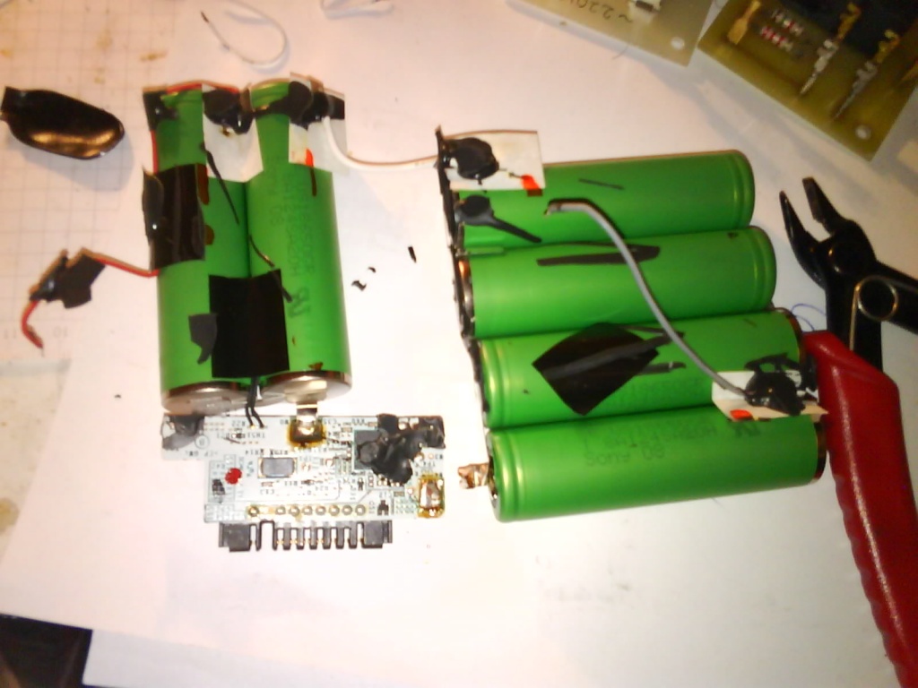

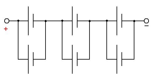

(#) zenetom hozzászólása Nov 11, 2012 /
A laptopban lévő akksi már nagyon kevés ideig bírja, ezért úgy gondoltam, belenézek már, mi is van benne. Természetesen van egy "kis" elektronika, meg 6db ilyen akksi: Bővebben: Link
Ezekből 2db van párhuzamosan kötve, és 3 ilyen "pack" meg sorba. Leforrasztottam az elektronikától a pakkot, és most kisütöm egy 15ohm / 15W-os ellenállással, eddig olyan 5 órája van rárakva az ellenállás, most az akkupakkon terheléssel 5V-ot mérek. Meddig hagyjam kisülni az akksit?
(#) zenetom válasza (Felhasználó 13571) hozzászólására (») Nov 11, 2012 /
Akkor az baj, mert már csak 3.3V van benne.
Szerk.: visszarakjam rá az elektronikát és berakjam a laptopba tölteni?
A hozzászólás módosítva: Nov 11, 2012
(#) zolika60 válasza zenetom hozzászólására (») Nov 11, 2012 /
Ha már így esett, inkább próbáld meg egy külső tápról elektronika nélkül feltölteni és úgy rakd össze.
(#) zenetom válasza zolika60 hozzászólására (») Nov 11, 2012 /
Hány volttal töltsem, és mennyi ideig?
Most ezt a 3.3V-ot hagyjam, vagy még csökkentsem (visszarakjam rá az ellenállást)?
Szerk.: a képen látható módon vannak összekötve az egyes akkuk, és az egészen mérek 3.3V-ot (kb. 11V körül volt a kisütés előtt).
Az egész pakkot merítettem le 3.3V-ra a 11-12V-ról.
Tovább már ne merítsd. Én cellánként próbálnám tölteni.
Okés, majd megpróbálom cellánként feltölteni (3.7V-os egy cella, akkor 4.2V-al töltsem?).
Köszi az eddigi válaszokat!
Igen. A maximális áramra figyelj. Körülbelül 80-90%-ig töltsd rakd össze és a a töltést a laposban fejezd be. Lehetőség szerint mindet egyformára.
(#) Georgee válasza zenetom hozzászólására (») Nov 15, 2012 /
Az enyhén mélykisülés. Lehet, hogy károsodtak a cellák?!

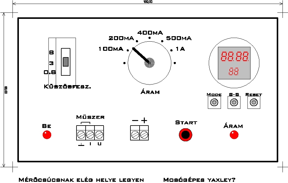

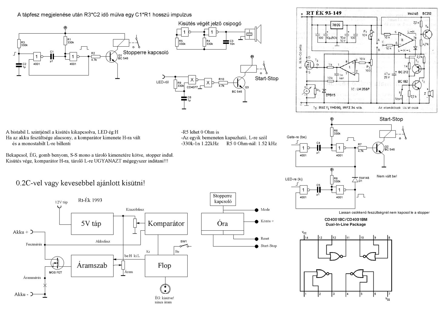

(#) Medve hozzászólása Nov 3, 2013 /
-Ha már így beszélünk róla engedjétek meg, hogy bemutassak egy lehetséges megoldást az akkuk kisütésére. A módszer a szokásos, egy áramgenerátor a beállított stabil árammal süti a cellát a beállított feszültségig. A kisütés elején indít egy stoppert (lengyelpiaci kvarcórát), a végén csipog, leáll a kisütés és a stopper is. Így számolható a cella kapacitása. (Ha feltöltött cellával indultunk). A kapcsolás alapja a Rádiótechnika Évkönyv 1993-as számából való
-Komisa: Ahogy a rajzon láthatod, valahol olvastam már, hogy a cellákat legfeljebb a kapacitásuk 0.2 részének megfelelő árammal ajánlott kisütni. De néha -eléggé el nem ítélhető módon- én is megsürgetem a folyamatot!
