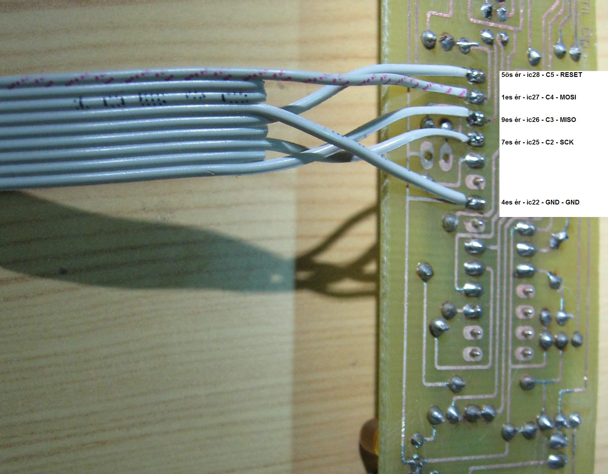

A csati jó. A kábel tény, hogy 9 erű, de a 10. van csak kihagyva. A cél uC egy ATMega8, ami 16Mhz-en ketyeg. de próbáltam már az előzőekben leírtak szerint ATMega16-ost is, ami belső RC tagos...
Amúgy a mellékelt képen látható 10 eres szalagkábeleket szoktam használni... Mással megy, mint a cél uC, mint a programozása, a kábelek is... Topi. Tényleg invertálnom kellene a közvetlen kábeles esetnél a RESET és a MISO jeleket?
Valamit nem nagyon értek. Az ISP és a reset a proci két átellenes oldalán van (Bővebben: Link). A fotódon meg mindent egymás melletti lábra kötöttél!
Azaz eszerint a MOSI az RXD-n van, MISO a TXD-n, az SCK meg INT0-n. Reset egyes láb, SCK-MISO-MOSI meg az IC másik oldalán van. GND is középen. Valahogy nem jó így a bekötés. A megfelelő lábakat kösd össze! Ami a programozó kimenetén MOSI, az a cél processzoron is MOSI. És így tovább... Te most a programozó SPI-jét a cél processzor sorosportjába kötötted be. Ez így értelmetlen.
Ez a programozó hátoldala! http://www.hobbielektronika.hu/kapcsolasok/files/196/avr_isp_sch.jpg szerint forrasztottam, mely szerint a target ISP a C PORTon található... nem?
Jaah! Hogy ez a programozó.
A RESET és a MISO igen, invertálásra szorul. Ezt jól mondják a többiek. Ha megnézed a kapcsolást, a buffer van inverterként használva, mert a bemenetén GND van. Dobd ki kérlek belőle a puffer IC-t, és használd azt amire az áramkör tervezve lett! Vagy legvégsőbb esetben cseréld kisebbre a kimeneti ellenállásokat (10k helyett 1K).
Ja, és a kérdésemet még mindig fenntartom. A cél processzor kap tápfeszültséget?
MŰKÖDIK!!!
Kicseréltem a 74126PC-t 74HC126-ra és működik!!! Köszönöm neked Topi és mindenki másnak is aki segített, válaszolt!
