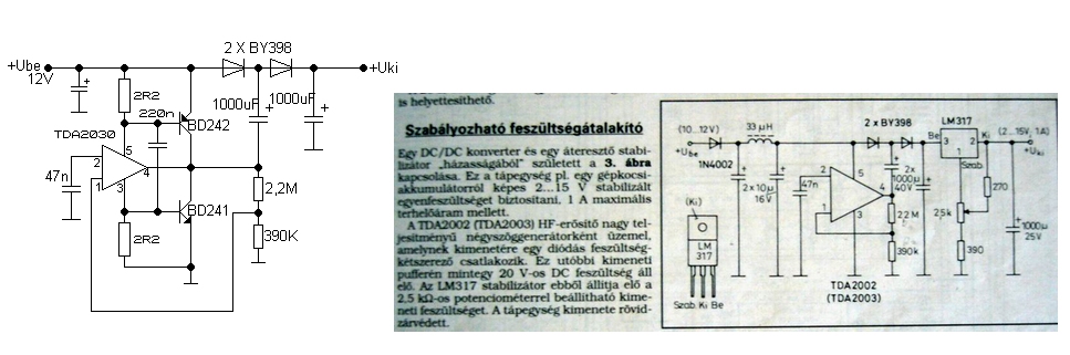

(#) pff hozzászólása Máj 13, 2007 /
Üdv. Olyan kérdésem lenne, hogy lehet a csatolt áramkör feszültségét megnövelni kb 35V-ra és min. 3A terhelhetőségűre. (trafós megoldás nem érdekel)
Előre is kösz :worship:
(#) Sebi válasza pff hozzászólására (») Máj 13, 2007 /
Gyakorlatilag az mondom, hogy sehogy,illetve nem érdemes. 30V 3A az 90W, minimum ekkora teljesítményű négyszöggenerátor kellene.
(#) pff hozzászólása Máj 14, 2007 /
Kicsit átalakítottam a kapcsolást. Szerintetek így működhet?
