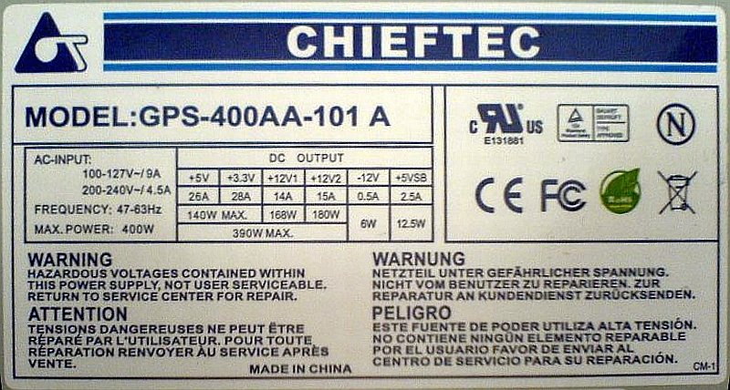

Olyan kérdésem lenne hogy autós erősítőt akarok PC tápról hajtani.
Nomost a gondom az hogy a jelenlegi tápom elég gyenge neki, így be akarok szerezni egy erősebbet név/típus szerint: Chieftec GPS-400AA-101A Melynek 2 +12V os ága van, legalábbis a cimke alapján.. Abban szeretném segítségeteket kérni a megvásálárhoz hogy, a +12V1 14A 168W és a +12V2 15A 180W az két külön tekercs vagy pedig ezt a teljesítményt összesen letudja adni értem én ezalatt hogy képes e +12Von leadni a 20+A-t és a 300+W-ot.. ha ez nem így van.. akkor meglehet e oldani hogy így legyen. Előre is kösz, remélem érthető ahogy megfogalmaztam ![]()
szerintem egy tekercs van a 12V-os résznek és egy-egy a többinek. Vagyis csak 14A 12V-ot tud le adni,de ez csak szerintem... ![]()
Ha külön tekercsen van a kettő, akkor megoldható azok vmilyen módon összekötése hogy egy nagyobb teljesítményt tudjak használni.. nekem a kettő összesége kéne :S

Ennek ket kulon +12V kimenete van. Mivel nem ismerjuk a belso felepiteset, igy csak tippelni lehet. Valoszinu egy tekercsrol ket kulon egyeniranyito ag csinalja a ket 12 voltot. A diodak terhelhetosege miatt valoszinu igy oldottak meg. PC-ben nincs jelentosege, mert a driverokat lehet kulon 12 voltrol jaratni. Viszont nem biztos, hogy egeszseges megoldas a ket ag fizikai osszekotese. Meg lehet probalni, de senki sem fog felelosseget vallalni az esetleges karokert. Csa Vili
Tulajdonképp kb 300-400Wos teljesítményre lenne szükségem 20-30A áramerősség mellett..
Jelenleg egy 300Wos pc táp ad nekem +12V on 180W mellett 18A-t de az kevés, ezért lenne erre szükség. Az a baj erre nem igen kaptam sehol választ, ill korábbi témákba keresve sem láttam erről szót, és mivel ilyen teljesítmény felett már mindegyik tápba megvannak osztva, van ahol 3 ágra is :S

Mint irtam az elobb is meg lehet probalni a fizikai parhuzamositast, de nem lehet garantalni, hogy nem hibasodik meg a tap,vagy le tudja adni a 29 A-t. Nem ismerjuk a belso szerkezetet. Ki kell probalni. Csa Vili
Értem itt egy kép róla belülről, bár eleg kicsinek mondható.. így nem látni honnan jönnk a vezetékek bár annyit biztos látni hány tekercs van benne aztan csak lehet következtetni vmire
![]() itt egy nagyobb kép: Bővebben: Link

Elméletbe, szerintem minden PC táp kimenete úgy néz ki, hogy meg van ugye csapolva a trafó, majd jön az egyenirányítás, szűrés, kimenet, namost ha 2*12v jön ki rajta, akkor vagy egy nagyobb tekercsről jön le két egyenirányítással, vagy dupla tekercs külön egyenirányítással, lényegébe teljesen mindegy, mind a kettő 12v, mindkettő pozitiv, így nem látom akadáját a párhuzamos kötésnek. Mondjuk nekem kicsit így kép alapján sántít az a teljesítmény amit beírtál, de reméljük, hogy nem PMPO
![]() Üdv. D.
pont az adattábla miatt gondoltam hogy két külön ágon adja le és nem egybe.
itt a kép:
Így már értem, szerintem gond nélkül lehet közösíteni.
