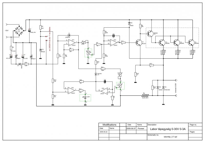

Kaptam egy ilyen - a képen látható - METEX szerkezetet. A multiméter része hibás, egy ic van benne eltörve, de ez nem is fontos. A legnagyobb baj, hogy a stab. szabályozható tápja nem működik. Erre igen nagy szükségem lenne, de a fesz. szabályzó poti nem szabályoz és a kimeneten 46V körüli feszültség van. A 723, és 741 IC-t kicseréltem, minden változatlan alkatrészek, kondik , ellenállások darabonként megmérve, minden jónak tűnik.Nincs mechanikai sérülés. Mellékelem a táp rajzát, és a hozzá tartozó kijelzójét is. A rajzok minőségéért elnézést, mert csak ezt tudtam szerezni Koreából, nagy küzdelem árán, google fordítóval. Ha tudnátok segíteni, mit, hol, és kb mennyit kell kellene mérnem.

A végtranzisztorok esetleg a meghajtóik szoktak rosszak lenni.Esetleg az ick segédtápjában a zénerek.vagy egy hibás poti okozhatja.
Köszönöm a gyorsaságod, hát ma már nem tudom megnézni, de holnap a végtranyókat megnézem, mert azt az egyet nem néztem meg. A zénerek mérve jók. Ha valamelyik végtranyó rossz, összekarmolom magam.
Új fejlemények vannak. Miután kihúzkodtam a végtranyók csatlakozóit és megmértem - mind jó - , majd visszadugtam, bekapcs, a 46 valahány voltból, most szabályozhatatlan 1,5V lett. Gondolom a betegség valahol a szabályzó körben lehet.

Hát ez az. Nem lehet rosszul visszadugni, eltéveszteni sem, mert a csatlakozók, és a madzagok hossza sem engedi. A röhej, hogy eddig vagy hússzor dugdostam ki-be, erre a huszonegyedikre lezárnak a végtranyók. Itt valami ördögi rejtély lehet

Akkor a panelbe forrasztott tüske engedte el ,vagy a forrasztás rossz vagy a forrszem - fólia határán tört el.Vagy valami mást mozdítottál meg.
Holnap nagyítóval végignézem az összes forrasztást, a legkisebb gyanura átforrasztom, kiváncsi vagyok az eredményre.
Azért a szabályozhatatlanság még fent áll csak most nem 46Von nem szabályoz, hanem 1,5V-on. Ne de erről majd holnap a forrasztások után
Hurrá! Sikerrel jártam, de nem forrasztási hiba volt, hanem észrevettem, hogy egy csatlakozó csak félig volt bedugva. Ilyenkor a kimenő fesz 1,5V volt, ha rendesen bedugtam, 40-42V. Mivel a TIP31-et már kicseréltem, kivettem a meghajtóját, és láss csodát bázis-emitter átvezetése volt a drágának. Megtapostam

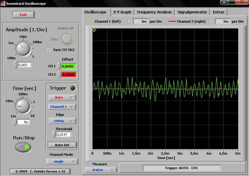

Az alábbi Pioneer féle tápban mi szállhatott el, ha a mellékelt képen látható magasfrekis zaj van a kimenetén... ? Minden funkciója működik, viszont ellőttem vele egy marék PIC-et meg stabkockát, mire rájöttem, hogy a táppal van baj ![]()
3mV zajtól mentek tönkre az eszközök? Ezt magad sem hiszed el.. Szerintem csak a táp és hangkártya közötti zajt méred, nagy valószínűséggel. üdv! proli007
A válasz igen... akármilyen hihetetlen is! A 78L05 fölgerjedt (gondolom) és kinyírta a 12F675-ös picet ![]() Próbapanelen, nyákon és légszerelve is, annyira dühös lettem, hogy mit nézhettem el, hogy többször többféleképpen összeraktam és nem gondoltam végig, a táp már csak másnap jutott eszembe... Megnéztem a próbapanelen, nyákon és légszerelve is utána egy aksival és minden ment gond nélkül... Egy 470u-s elkó eléggé kisimítja, de ennek nyílegyenesnek kellene lennie, vagy rosszul gondolom? üdv: E.
Akkor ott valami gubanc van. A 78xx sorozat nem szokott gerjedékeny lenni, ha nem hiányoznak a kondik. De tegyél egy diódát a bemenetre, (ha a feszültség megengedi) az is szűr a pufferkondival. De ez a kis zaj akár mérési pontatlanság is lehetne. A PC nem szkóp, csak egy "izé". Bármit összeszedhet a földelt tápján keresztül. Tehát nem azt állítom, hogy a táp kimenetén nem lehet zaj, de ez gond nem lehet. Zaja, pedig mindennek van. A digitális PIC-ről nem is beszélve, az ehhez képest egy zajgenerátor.. Egyébként én a zajt kb. 700Hz-nek nézem. Megmérheted a táp szabályzó IC kimenetét, ha onnan jön, akkor ott sokkal nagyobb amplitúdóval van jelen. De hogy nem ez nyírta ki a cuccot, abban változatlanul biztos vagyok. esetleg egy ki-be kapcsoláskor létrejövő tranziens a táp kimenetén, vagy a hálózat felől érkező kapacitív csatolás, a mi esetleg a PIC áramkörén keresztül, a PC táp földje felé záródott. Gyanítom, hogy nem látjuk a fától az erdőt, de a szkóp képen a füvet nézzük, az biztos.. üdv! proli007
Akkor meglesem az IC kimenetét, ha onnan akkor kicserélem... Köszönöm a gyors választ! Üdv: E.

Méregettem és érdekes dolgot tapasztaltam; most az esti csöndben hallottam, ahogy a halak fűtésében a bimetál kapcsolt és mit látok hirtelen a monitoron egy iszonyatos tüskét, ami négyszögjel lett, mert ahogy mondtad a hangkártya nem szkóp... meg már nem is hangkártya, mert az okos fejemmel nem tettem be a védelmet, mondván úgy is pici feszt mérek ![]() üdv: E.
