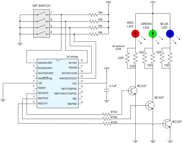

(#) speki hozzászólása Jan 29, 2011 /
csináltam egy RGB meghajtót 16f628-el de csak halványan felvilan és semmit nem csinál nem tudom a hiba okát
