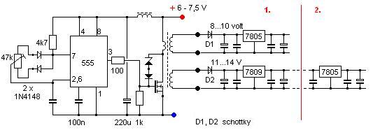

...Szeretnék egy 6v-os rendszerű motorra stabil 5v-ot, és stabil 9v-to igénylő eszközt tenni, de nem tudom hogyan csináljam. A dolgot az is nehezíti, hogy 6v csak a névlagas feszültség, így ez a leg kissebb érték amit lehet fogni a sarukon. Ezen kívül a dinamó ami az akkut visszatölti nem egyenletes, fordulatszám függő teljesítményt ad le. Néhány infó: Mz 250/1 -Optimális dinamóteljesítmény 3000/perc (Direktbe kötve itt már egészséges az elektronika.) -Optimális szerintem 3000-4500/perc. -Maximális fordulat 6500/perc (kb.) Még nem méregettem semmi teljesítményt különböző fordulatszámon, mert még nincsen multiméterem. Csak megközelítő becsléseim vannak. Volna megoldás szerintetek? Ha igen, ez v.sz sok szocimotorost érdekelhet. Esetleg tudna valaki véletlenül közzétenni néhány használható kapcsolást? Megköszönném ![]()
Az 5 volton elvileg nem kell gondolkodni... léteznek úgynevezett low-drop out-os stabilizátorok, amelyek már 5,5 volt bemenőnél stab 5 volt kimenőt csinálnak ( boltokban, neten nézz körül).
Utána már csak egy gyengébb kétszerező+stab kell a 9 volthoz.
Vázolhatnád az árammérés blokksémáját, mert lehet, hogy egy testhez képest 5 volt nem is lesz jó a műszerre nézve.... hogyan illeszted be a motor villamos rendszerébe?
Földfüggetlen kell?
A biztosíték után csatolnám a testre, s a gyújtáskapcsolón keresztül a pozitívra.
Így a készülék indításnál kapcsol. A mérésre pedig akár ugyanezt a kábelt is használhatom, ha a táp előtt visszacsatolok rá. Nem vagyok szakértő elektrotechnikában, még csak most álltam neki. Készítettem egy gyors vázlatot. Amúgy szerintem mindegy hogy a motoron testre kötöm vagy akku negatívra. Szerintem
lehet, hogy álmos vagyok, hi... az egyik rajzon árammérés látok, a skiccen meg voltmérést? nem ugyanaz... a bekötés miatt.
Mindegy... bedobok egy rajzot, úgyis kapsz még eleget aztán válogathatsz... Ami nincs megírva, az majd és esetleg tőled is függ, a mérések után..
Csak botlás volt. Fontosabb az amper mint a fesz. Nem tűnik rossznak a rajz, szerintem nem lenne rossz. Ám ha valakinek akadna még, az is érdekelne.
:hamm:
Oké... azért csak gondold át, hogyan kötöd be az ampermérőt... főleg, ha feszt is akarsz mérni néha.
Ne olyan "robbantott" rajzban gondolkozz, hanem rendesen tervezd meg... A 7660-on meg fordítva van a -5v elkója.
Egyszer csak belejövök ebbe is.
Egy kicsit egyszerűbb kapcsolás nincsen? Hátha volna ami jobban megfelelne.
