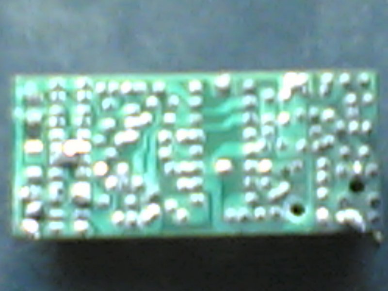

Segítséget szeretnék kérni, van egy new bright típusú Hummer H3-as távirányítós autónk, és az lenne a probléma, hogy feltöltött aksival megy 1-2 m-t, aztán megáll. Az aksi nincs lemerülve, és másik aksival is ezt csinálja az autó. 6V-os akkumlátorja van, és 40MHz-es.
A nyáklapját fényképeztem, semmi gond nem látszik rajta, legalábbis én nem látom, bár nem is vagyok hozzáértő egyáltalán.
Olyan javaslatokat várnék, hogy abszolút nem vagyok hozzáértő, de tanulékony, és lelkes.
Köszi Tina
(#) bence192 hozzászólása Szept 28, 2009 / 4
és az autó a következő indítási kísérletkor is csak 2 métert megy?
a távirányító aksi hogy ál?
és ha megáll megint nyomsz neki előre a távirányítós megitn csak 1-2 métert megy , és ezt a távot milyen mesziről irányítod..
(#) tynus12 válasza bence192 hozzászólására (») Szept 28, 2009 /
Próbálkoztam, újraforrasztottam a pontokat, és tovább töltöttem az aksit, mint 4 óra, most megy, de holnap még teszek egy kört vele.

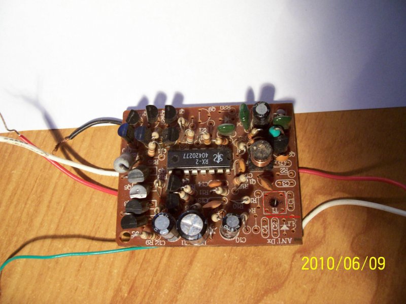

Van egy 40MHZ-es távirányítós autóm. Levettem a tetejét, és így járattam az asztalon. Leesett és kiszakadt a panelból egy alkatrész. Nem tudom, hogy mi lehetett. Szerintem egy tekercs, csak nem tudom, hogy milyen típusú. Ebben kérném a segítségeteket!
Balázs
(#) zolika60 válasza Balaa16 hozzászólására (») Jún 9, 2010 /
A kiszakadt alkatrészről nincs egy képed? Egyébként vissza forrasztani nem lehet?
(#) Balaa16 válasza zolika60 hozzászólására (») Jún 9, 2010 /
Sajnos az alkatrésznek is kiszakadt a lába. Képet nem tudok róla küldeni, de hasonló volt, min ami be van karikázva itt:
(#) pucuka válasza Balaa16 hozzászólására (») Jún 10, 2010 /
Csatolok egy pdf et. Hasonlítsd össze a paneloddal, ahogy nézem, több minden "leesett"
(#) Balaa16 válasza pucuka hozzászólására (») Jún 10, 2010 /
Köszi, sokat segítettél!
Szia pucuka!
Még egyszer köszönöm a segítségedet! A pdf-ben megtaláltam azt a kapcsolást, ami az én autómé.
Reméltem. (csodák márpedig nem vannak) Sok sikert.
Azt a kört ahová az antenna csatlakozik, 27 MHz -re kell hangolni, ebből, meg a párhuzamos kapacitásból számolni tudod a tekercs induktivitását, és abból a menetszámát. Bár oda van írva, hogy 7 menet 0.3 drótból, csak azt nem írja, hogy miből van a csévetest.

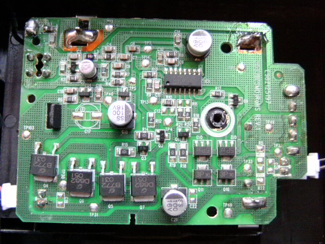

Nekem kiégett az autóm leégtek a kábelok nem tud valaki segíteni mit hova forrasszak,ha kell képet is tudok mellékelni!
(#) zolika60 válasza kishuby hozzászólására (») Aug 1, 2011 /
Lássuk a képeket. Máshogy nem megy.
(#) kishuby válasza zolika60 hozzászólására (») Aug 1, 2011 /
Mellékeltem vagy nem látszik?
(#) zolika60 válasza kishuby hozzászólására (») Aug 1, 2011 / 1
Már a hibás területről gondoltam. Azt mindenki eltudja képzelni, hogy nézett ki újkorában.
Ez az!
Ezeken a képeken nem sokat látok. De talán lesz aki felismeri ebből a homályból.
(#) kishuby válasza kishuby hozzászólására (») Aug 1, 2011 /
Tudsz vele kezdeni valamit?
Vannak rajta számok: GK-021D,és egy RX-2B(YC9 Jer)ic van rajta!16 lábú
Talán ilyen?Bővebben: Link
Ha igen felette a PDF. Bővebben: Link
(#) kishuby válasza zolika60 hozzászólására (») Aug 1, 2011 / 1
A pdf-et leszedtem de abból csak azic re jöttem rá h mi merre van a lábain!és akkor nézzem a nyákrajzot az alján és oda kössem?
Igen. Vannak benne kapcsolási példák, amelyik legjobban hasonlít a tiédre, a szerint kösd.
