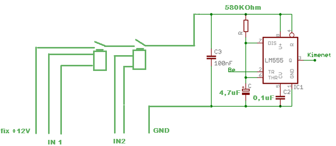

Szeretnék egy időzítő kapcsolást építeni autóba. Feladata: az áramkörnek legyen 1db 12v kimenete, 2db 12v bemenete. Amikor mind a kettő bemenetre 12v érkezik, akkor a kimeneten 2-3 másodpercig(ez legyen állítható) legyen 12v, az idő eltelte után már ne adjon ki feszültséget. gyakorlatban: Az áramkör egyik bemenetére fényszóró felkapcsolásakor 12v kerül, ekkor még nem kapcsol a kimenetre 12v-ot, csak akkor, hogyha a másik bemenetre is 12v kerül. A két bemenet függ egymástól, csak akkor működik, hogyha mind a kettő bemenetre 12v érkezik. 12v-ot csak egyszer adjon a kimenetre, ahhoz, újra 12v-ot kapcsoljon a kimenetre, el kelljen venni az egyik tápot - majd vissza. meg lehet ezt oldani? köszönöm!
"És" (AND) kapu + 555 IC monostabil kapcsolásban kell neked
a kondenzátor feltöltése után lekapcsolja a kimeneti 12v-ot?
Ha beteszel egy 1MOhmos potit R helyére akkor kb 4-5 másodpec ig állíthatod az időt. Igen lekapcsolódik a 12V utána. Kicsit amatőr rajz a kalklátort egészítettem ki.

Igen. De az "ÉS" kapu egyik fele (ahogy David helyesen írja) lehet maga az 555 tápja. A másik 12V-al, pedig indítható a késleltetés egy tranyón keresztül. Ez még energia takarékosabb megoldás is. (De azt is megírhattad volna, mit szeretnél vele működtetni, mert ez befolyásolhatja a "célszerű" megoldást.) üdv! proli007
A lényeg az lett volna, hogy az autónak a fényszóró mosója csak akkor menjen bajuszkarhúzásra, hogyha fel van kapcsolva a fényszóró.
Oké, akkor gondolom egy relé lesz az 555 kimenetén. üdv! proli007
Nem feltétlen, én maga a szivattyú motort kötném rá. De, hogyha elfér a dobozban egy relé, akkor lehet azon keresztül is.
Már csak azt nem értem, hogy hogyan fogja érzékelni, hogy mind a kettő bemeneti 12v meg van-e?
Ha nincs meg mindkettő 12V nem indul el az IC. Ha nem teszel relét a kimenetre tönkre megy az IC.
Reléből is egy kisármút kell keresni vagy betenni egy tranyót elé
Ok, de mi az az alkatrész ami az IN1, IN2 végén van?
ha ráadsz IN1re 12V-ot zárja a felette lévő kapcsolót, ha IN 2 is kap 12V-ot az meg zárja az a felett lévő kapcsolót így tápot kap az IC.
Elvileg lehet egy Fet-el is kapcsolni, csak kérdés mennyit eszik a motor, és hogy kapcsolható-e a negatív feszültség. De lerajzoltam, hogy ne legyen ennyi kérdés.. üdv! proli007
A kérdés erre a kapcsolásra vonatkozik.
Ebben az alkalmazásban semmit, pontosabban a 6-os lábbal kell összekötni. Egyéb esetekben ezen a lábon lehet indítani a monostabil multit. Ekkor egy ellenálláson keresztül a tápra kell kötni, és ha ekkor a lábat a gND-re húzod, kezdődik az időzítés. üdv! proli007 |
