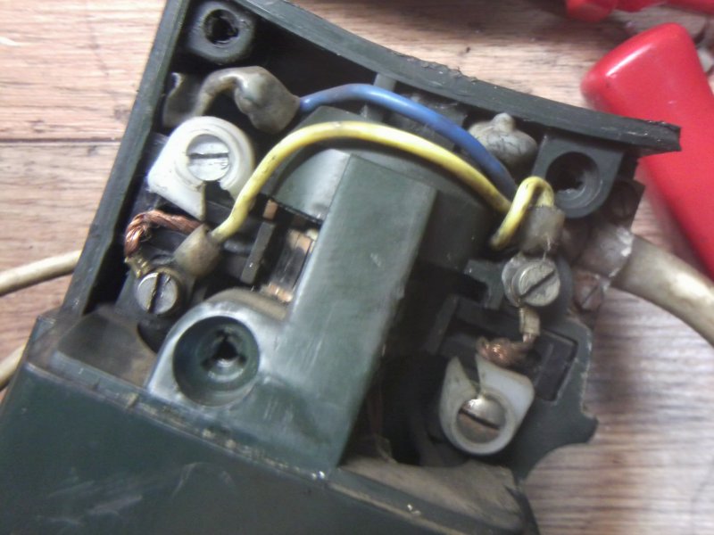

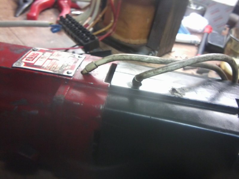

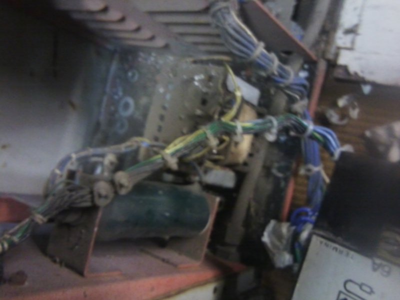

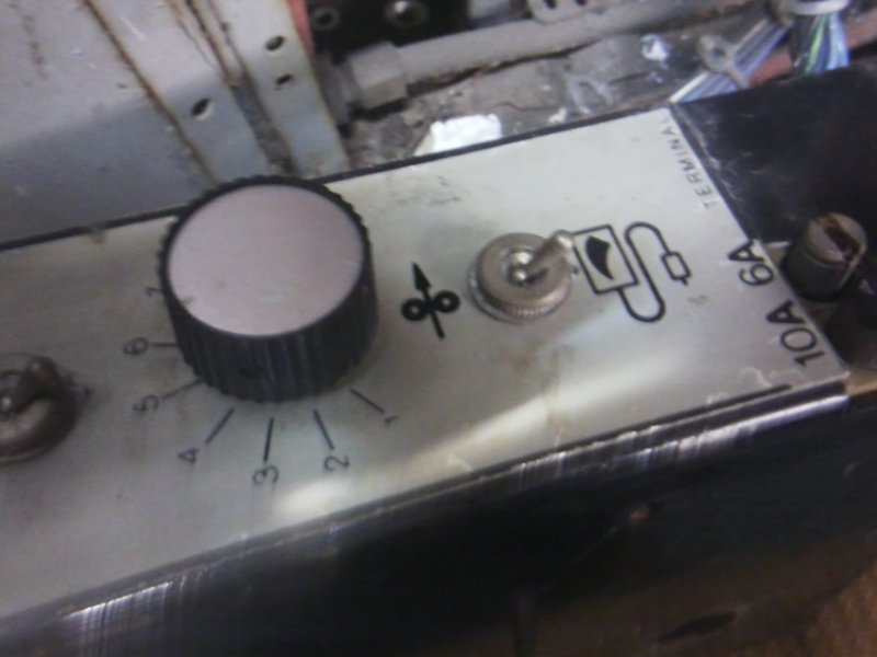

(#) pergerz hozzászólása Jún 8, 2011 /
Egy nagyon nagy kérdésem/kérésem lenne.
Egy nagyon régi magyar gyártmányú hegesztődrót adagolóból szeretnék készíteni hegesztő forgatóasztalt,
olyant hogy lehet a motor fordulatszámát egy potméterrel szabályozni , és a motor az gombnyomásra induljon be.
Na most kivettem a motort ebből a drótadagolóból és sajnos nem tudok vele mit kezdeni... az a legnagyobb bibi számomra hogy 42 voltos..
olyan lehetőség érdekelne hogy a motor teljesítménye ne változzon csak a fordulata.. van benne valami elfordulás mérő beépítve mert kivan furkálva a hűtőlapátja axiálisan egyenlő távolságban egymástól.(kb 5-6 lyuk) és szembe néznek egymással, két, olyan mint a fehér led de nem az!(gondolom, mert 3 ill 4 lába is van)
teszek fel képet hogy mégis milyen motorról van szó és
arról hogy mi működtette mert azt meg aztán fogalmam sincs feldolgozni hogy hogyan működött.(az eredeti elektronika nem működőképes)

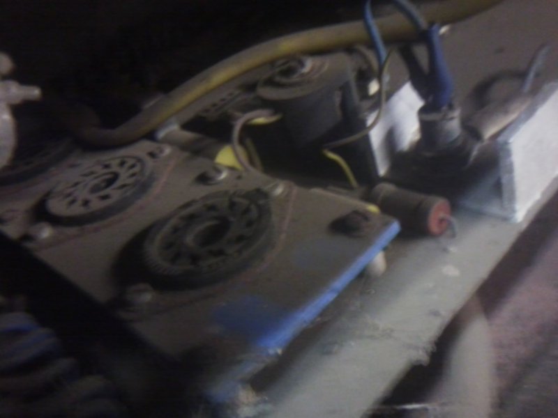

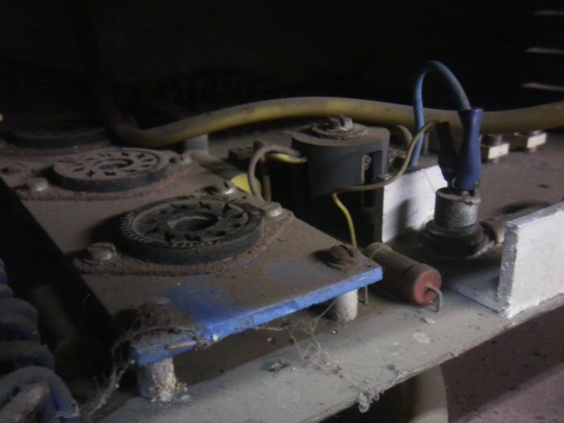

(#) pergerz válasza pergerz hozzászólására (») Jún 8, 2011 /
Még egypár kép a teljesség kedvéért!
Előre is köszönöm a segitségeteket
ÜDV: pergerz
(#) Peter65 válasza pergerz hozzászólására (») Jún 8, 2011 /
A te géped kommutátoros, tehát valószínűleg az úgynevezett univerzális gépek kategóriájába tartozik, mint a legtöbb fúrógép, flex stb. Ez a topic igazából az egyfázisú aszinkron motorok vezérléséről szólna, szóval lehet hogy másutt is érdemes lenne kérdezni.
Nekem nem áll össze a kép, hogy mi volt a régi szerkezet működési elve, csak egy lerobbant tirisztort tudtam felfedezni az egyik képen.
Ha nekem kellene megoldanom a feladatot, az "erősáramú" rész egy 230/42 V-os trafóval kezdődne. ennek a szekunderére építenék egy triakos fázishasítós teljesítmény szabályzót. Ha fontos a fordulatszám pontos tartása, akkor kellene az általad vázolt optikai fordulatszám érzékelő jelének felhasználásával egy fordulatszám szabályzót kialakítani, ami mondjuk egy alárendelt áramszabályzón keresztül vezérelné a triak gyújtását. Ha nem olyan fontos, akkor csak egyszerű gyújtásszög vezérléssel állíthatod be a körülbelüli fordulatszámot.
Persze azért jó lenne tisztázni: soros vagy párhuzamos gerjesztésű-e a motor, pontosan hány kivezetése van?

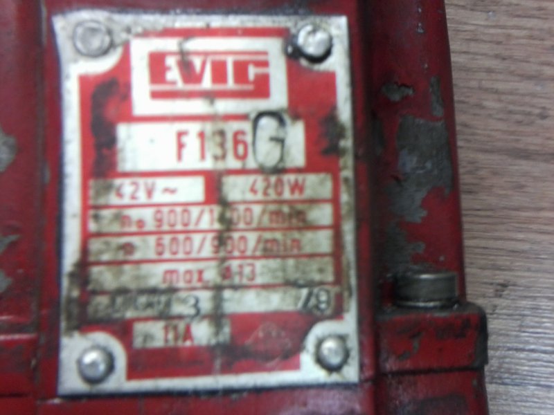

(#) pucuka válasza Peter65 hozzászólására (») Jún 8, 2011 /
Igen, engem is az zavart meg, hogy mind a két kefe ki van vezetve, és az adattáblán is két fordulatszám tartomány van feltüntetve. Viszont a párhuzamos gerjesztésű motor nem megy váltóról. Lehet, hogy az adattábla az egész hajtásé, és nem a motoré.
A megoldásod megfelelő, esetleg egy PWM -es szabályzót a 42 V egyenirányítása után, azt könnyebb vezérelni mint egy triakot, vagy tirisztort.

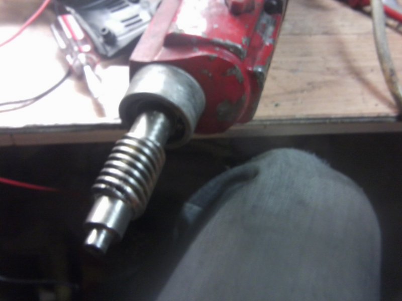

(#) mpisti válasza pucuka hozzászólására (») Jún 8, 2011 /
Ez egy 42V-os EVIG fúrógép ház, amiből huzalelőtolót készítettek anno. A kétféle fordulatszám a kihajtási fordulatszámot jelöli a fogaskerék áttételezés után. A kétféle fordulat közül a hajtómű oldalán kivezetett váltókar elforgatásával lehetett választani. Az optikai visszacsatolás amiatt kellett,mert a motor soros univerzális, és visszacsatolás nélkül eléggé instabil a fordulatszám tartása. A fordulatszám visszacsatoló jelet azt hiszem egy 709-es IC dolgozta fel, de erre nem mernék megesküdni, hiszen kb. 20-22 éve láttam ilyen előtolót. Nem sok készülhetett belőle.
Ha a motor az eredeti verzió szerint üzeme(ne) tovább, akkor mindenképpen indokolt a forgórészről valahogy-akár az eredeti koncepció szerint- jelet visszacsatolni a vezérlésnek. Aztán egy soros fázishasító triac-kal a szabályozás megoldása már egyszerű. Kapcsolási rajzot pedig szerintem a neten biztosan lehet találni.
(#) pergerz válasza mpisti hozzászólására (») Jún 9, 2011 /
Ez eddig pontosan igy van ahogy mondod egy váltókapcsolóval lehet mechanikusan váltani az áttételek között... az az igazság hogy ez amit irtok nekem picit kínai pontosan mit kellene keresnem a neten vagy irta Peter65 hogy másik topikban érdeklődjek, az melyik lenne?. A motornak amugy 4 kivezetése van 1-1 jobb és bal oldali szénkefén van a másik kettő ha jól láttam a tekercsekhez igyekszik.
(#) Peter65 válasza pergerz hozzászólására (») Jún 9, 2011 /
Ha a motornak négy kivezetése van, akkor szabadságod van a gerjesztés kialakításában. Ha nem kell nagyon pontos fordulatszám tartás, a gerjesztést kösd állandó feszültségre, és kefékre menő (forgórész vagy armatura) feszültséget kellene változtatni. A forgórészre rákötött állandó feszültség mellett kb. 5%-os fordulatszám változás várható a terhelés változásának hatására.
Szerintem kezelheted a gépedet úgy, mint egy külső gerjesztésű DC motor, ahogy már Pucuka is utalt rá, és akkor a DC motoros fórumokon is lehetne keresgélni.
Ha nagyon "kínai", amiket írunk, először talán a géped működésével kellene tisztába jönni, azután a hajtásokról kellene egy kicsit tanulni.
Mellékelek egy-egy irodalmat az univerzális motorokról és a DC motorokról. Találsz még a neten rengeteg egyéb irodalmat is.
