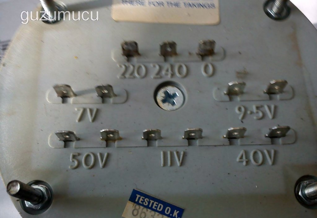

(#) feccus hozzászólása Jan 8, 2012 /
Van egy megvásárlásra kiszemelt toroid, csak sajnos nem túl sok adat van róla.
Méretei : 137mm(k) x 82mm(m)
Feszültségei:7V --- 2A ; 9.5V --- 1A ; 11V --- 6,3A ; 40V --- 5A ; 50V --- 5A
Szerintetek hány wattos lehet és a rajta lévő szekunder tekercsekből lehetne-e 2x21V-ot tekerni?
(#) reloop válasza feccus hozzászólására (») Jan 8, 2012 /
Szia! Az 50V --- 5A a mérvadó, 250VA. A 2x21V biztos futja belőle.
(#) electricnusi válasza feccus hozzászólására (») Jan 8, 2012 /
A legbiztosabb az lenne, ha megmérnéd a primer huzal vastagságot. Abból meg lehet mondani a teljesítményt, minden más módszer találgatás. Mi a terved, letekered a szekundereket és visszatekersz annyit amennyi a 2x21V-hez kell?
(#) feccus válasza electricnusi hozzászólására (») Jan 8, 2012 /
Sajnos nem tudom megmérni a réz vastagságát,mert nincs nálam a trafó ahogy írtam is ez csak egy kiszemelt trafó. Letekerném a szekundert és tekernék rá 2x21v-ot.
Nem tudom hogy a szekunderen milyen vastag a réz,mert még nem láttam, (de nekem 2x21V és legalább 6A-kellene,)csak árban elég kecsegtető és méretben sem olyan rossz (szerintem),csak sajnos fogalmam sincs hogy milyen teljesítményű lehet.
Azt gondolom 2x21V / 6A-ra jó lesz. Geometriai méretei alapján lehet 500-600 VA-es is.
(#) feccus válasza electricnusi hozzászólására (») Jan 9, 2012 /

Legjobb a primer huzalátmérőből számolni. A primer huzal keresztmetszete milliméterben szorozva 3-mal adja a primer áramot, amit szorozva 230-al megkapod közelítőleg a trafó névleges teljesítményét.
(#) electricnusi válasza feccus hozzászólására (») Jan 9, 2012 /
Ez a kép nem sokat segít. Mennyiért akarod venni azt a trafót?
