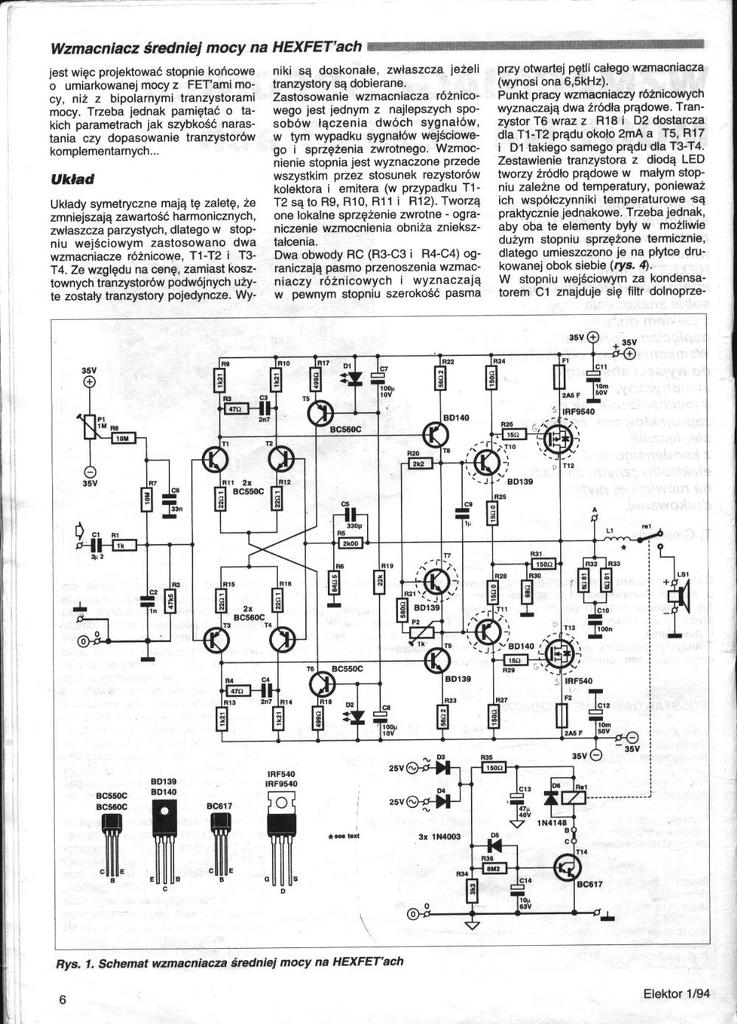

Üdv! Egy erősítőben lévő BC550C és BC560C tranyókat mivel tudnaám helyettesíteni? Az üzletben sem volt mivel már régi, így BC557C és BC546B-t kaptam. A BC557 jónak tűnik hasonló a paramétere a BC560C-vel, de az 546-os már nem igazán. Más az Ube feszültsége meg az áramerősítési tényezője. A kapcsolást mellékeltem.
Menj másik üzletbe vagy nézd meg a helyettesítőket: Bővebben: Link A hozzászólás módosítva: Aug 3, 2015
Nem hozza be a linket, amit mellékeltél. :/
Oké, köszi a segítséget mindkettőtöknek!

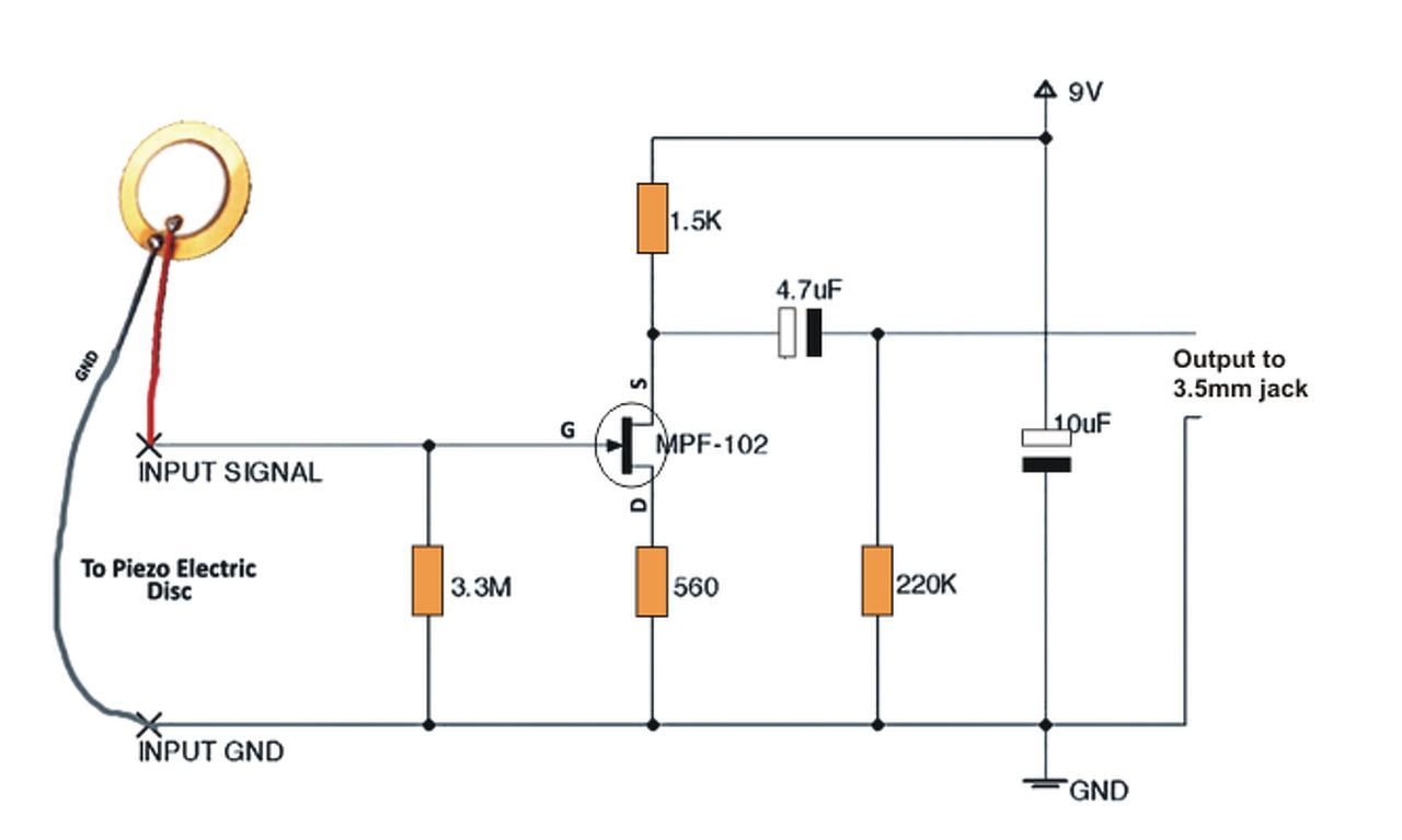

Sziasztok!Az alábbi áramkört szeretném megépiteni .mpf 102 n csatornás fettel .Viszont boltokban sehol nem találok.Az lenne a kérdésem ,hogy mivel tudnám helyettesiteni és ha azzal amit ajánlatok helyettesitem mit kell cserélnem az áramkörben és mely értéküre.
Mondjuk egy BF244B De más a lábkiosztása!
