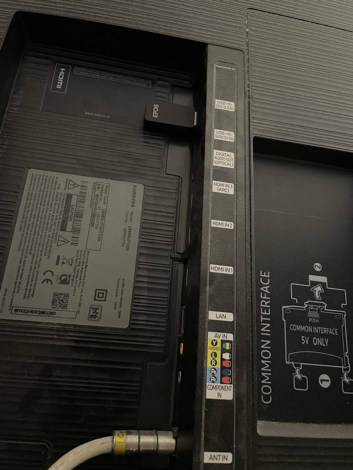

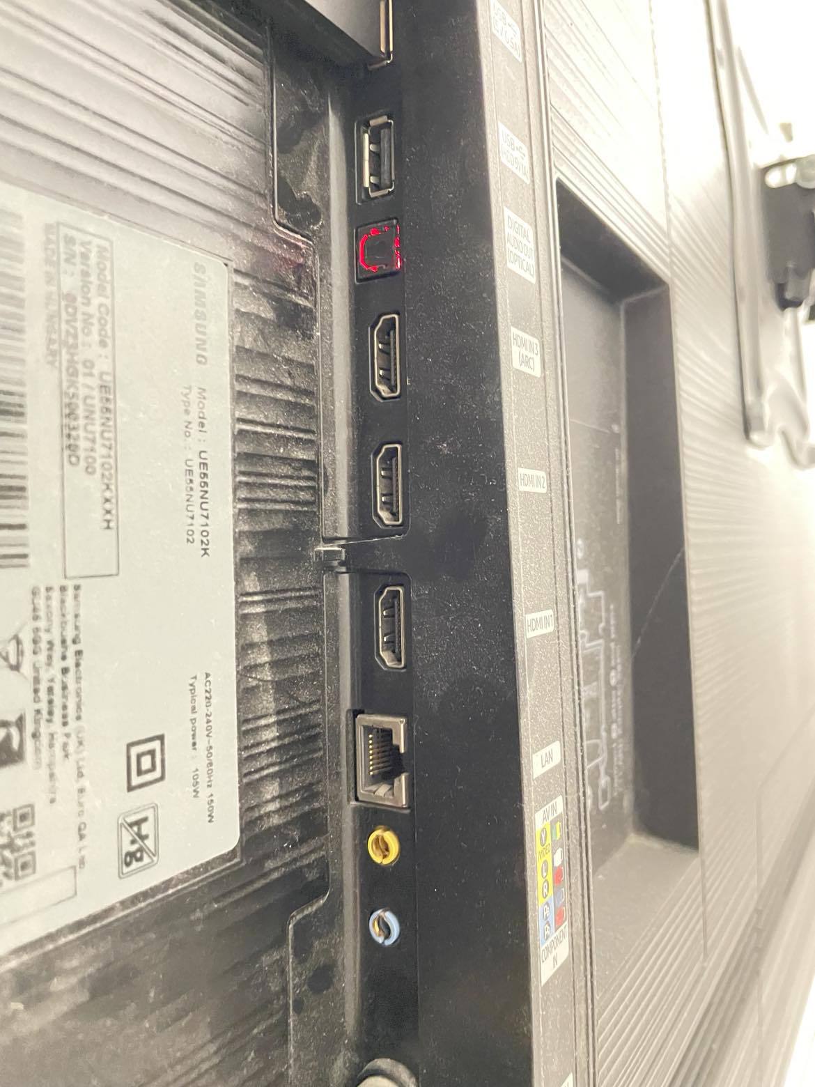

A Tv-n ezek a csatlakozási opciók vannak (csatolom)
A konverteremet pedig belinkelem. A hang tökéletes a Tv-adásnál és Youtube-nál de Netflix vagy HBOMax csak sisteregve visít.Bővebben: Link

Nem a vezetéknélküli fejhallgató a probléma, hanem annak, vagy akár vezetékes fejhallgatónak az olyan TV -hez való csatlakoztatása, amelynek nincs fejhallgató kimenete.
Mondjuk elcseszett egy készülék csatlakozók szempontjából.

A problémám jelenleg az hogy a sima Tv adás és a Youtube tökéletesen működik. Ha viszont Netflixen vagy HBOMax-on szeretnék filmet nézni akkor csak visít a hang. A Netflix beállításaiban beállítottam hogy ne 5.1 hanem sima 2.1 hangsávot játcon, de akkor is ezt csinálja sajnos. Azt is megcsináltam ahogy más elötted lévő írta hogy próbáljam meg a konvertert 220-as áramforrásba dugni és ne a Tv-ből kapja az áramot, de ez sem segített. Nem tudom hogy mi lehet a gond. ![]() Idézet: Olyan formátumú digitális jelet kap, amit nem tud jól feldolgozni. Ha forrást nem tudod átállítani, akkor marad a DAC csere olyanra, ami nem hasal el. A leírásaikat kell böngészni, melyik milyen formátumot tud kezelni. „Nem tudom hogy mi lehet a gond.”
