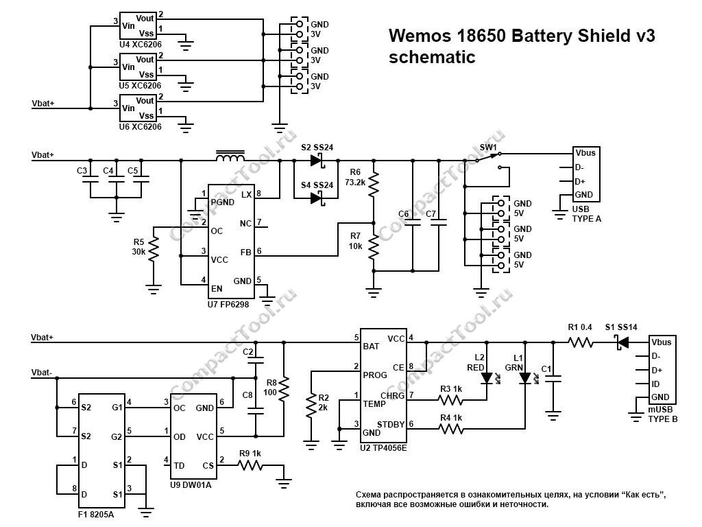

Sziasztok! Nem tudom jó témába írok-e, de cím szerint stimmel. UPS-ről van szó, ám 5 Voltos.
Vettem régebben egy ilyet: 18650 Battery Shield v3
Itt van róla egy elemző videó is: Youtube Link
A készülék teljes kapcsolási rajza csatolva.
Fenti linkeken be van mutatva, hogy az akku teljes kimerülésekor soha nem fog újra töltődni, amennyiben a fogyasztó több, mint pár tíz milliampert vesz fel.
Mivel ezt egy RaspberyPi-hoz használom, lemerülés után, ha visszajön a betáp, nem tud újraindulni.
Ennek a problémának a megoldására arra gondoltam, hogy egy MOSFET-en keresztül összekötném a bemeneti és kimeneti pozitív csatlakozásokat. A MOSFET-et pedig a bemeneten megjelenő, pl. +4V feletti feszültség kapcsolná be. Így kikerülve az eredeti áramkört a nagy terheléssel. A FET kimenetét az SW1 és a két SS24 közé kötném. Remélem ez nem zavarja a Boost Converter IC-t.
Tudnátok-e segíteni, hogy konkrétan milyen MOSFET-et használjak, és annak a Gate-jét hogyan hajtsam meg (konkrét kapcsolási rajzzal, áramköri elemekkel)? Szeretném, ha a FET a 3 Ampert át tudná vinni.
(#) pipi válasza noi hozzászólására (») Nov 6, 2020 /
Nekem ennek az egész logikája/működése sántít.
Nézzük az áramutat: Betáp - tp4056, ami ugye csak 1A-t bír, tölti az akkut - akkuról megy a tp6298 - erről megy a kimenet.
Power Supply Output: Switched 5VDC via USB type A port, 3x 5VDC (up to 4A) connectors, and 3x 3VDC (up to 1A)
Tartósan hogyan tudna ez 1A-tól többet, ha a tp4056-on 1A-tól nem tud több átfolyni? Csúcsban tudhat többet, amíg az akksi le nem merül.
Amit írsz, hogy lemerült akksival nem indul el, annak az oka a li-ion töltési karakterisztikájában rejlik, ha <3V az akkufesz, akkor csak pár 10mA-rel illik tölteni, vagyis a tp4056-on max ennyi fog átfolyni, az rpi lekajálja ezt a pici áramot, ami még kevés is neki, vagyis semmi nem fog elindulni. Ha az akksifesz 3V felett van akkor a tp4056-ból 1A csoroghat ki, ezen osztozhat az akku(töltés) és a kimenetre kötött cucc.
Aprópó én úgy látom az egészből kifelejtették az akku védelmet alacsony akkufesznél, Szóval ahogy van, én elfelejteném ezt az egészet, mielőtt az akksit tönkreteszi, mélykisülésbe viszi.
Szerintem úgy illene hogy több kör van...
1. betápról - akkutöltés
2. betápról VAGY akkuról kimenet
Nyilván a betápnak tudnia kell a lemerült akkutöltéshez szükséges áramot + a kimeneten kívánt áramot.
Akkura kell még védőáramkör a túlmerítés ellen, hab a tortán, ha az elektronika jelez egy gpio lábon az rpi-nek, hogy hamarosan vége a dalnak, és menjen alukálni/lépjen ki
A hozzászólás módosítva: Nov 6, 2020
(#) noi válasza pipi hozzászólására (») Nov 6, 2020 /
Szia pipi! Igen, jól látod a helyzetet, ez csak akkor adhat 1A felett, ha azt az akkuból veszi ki, a gyári kialakításban. Tartósan nem is lesz szükségem a 3A-ra, de kell, hogy tudja, mert az Rpi4-nek a tápja is 3 Amperes. Ha a leírást megnézed, gyárilag nincs is 1A-re konfigolva a töltő, csak 580mA-re. De ezt majd átállítom. A kapcsolási rajzon láthatod az akku védelmet, a bal alsó részen a két drab IC-t.
Szóval azt akarom elérni (ez talán a legegyszerűbb átalakítása a panelnak), hogy ha van betáp, akkor az menjen közvetlenül (pl. egy MOSFET-en át) a kimenetre, és emelett megkapja a betáp egy részét a töltő áramkör. Így ha van betáp, akkor tartósan is lehet 3A kimenet, ha a betáp elbírja.
Erre keresek kapcsolást. Jól gondolom, hogy simán rárakok egy (Enhancement Mode) N-channel MOSFET-et, ami bírja a 3A-t, és a gate-jét esetleg egy előtét ellenálláson (? Ohm) kötöm a bemenet + oldalára? Ekkor ha a betáp megszűnik, akkor a FET nyit, csak akkuról fog menni a kimenet. Ha viszont van betáp, akkor a FET zár, így onnan veszi a kimenet a terhelés nagyját. Mire figyeljek a Mosfet kiválasztásnál? Vagy ennél bonyolultabb?
Azt a sarkot nem is figyeltem csak a pizitív vbat kört néztem...
Ha fet-et akarsz, akkor nyilván logic level, ill alacsony gate-fesznél nyitó típus kell.. inkább P csatornás...
De szerintem nem is jó a fet sem összekötni a ki/bemenetet, illetve bele kell piszkálni a FB lábon lévő feszosztóba...
Pl usb fesz legyen 5V, a bejövő USB kábelen esik 1-2 tized volt, az FPxxxx csinál pont 5V-ot,
akkor ugye az áram nem a betápról fog folyni, hanem a TP-akku-FP körön.
Ha a gép usb fesze alacsonyabb mint az FP kimenő fesze, akkor meg a feten keresztül visszatáplál a PC-be, szóval dióda is kell a bejövőhöz....
Lehet egyszerűen a bejövő Vbus-t összekötném egy nagyáramú shottkyval a kimenő vbus-al...
Akár fet, akár dióda az FPxxxx FB lábán lévő osztóval meg a kimenőfeszt lejjebb venném mint amit PC-dióda(vagy a FET) ad, hogy a fő áram ne a TP-akku-FP körön menjen, hanem a diódán/FET-en.
Aztán ha más gépre dugod, más usb fesz, lehet játszani előlről.
De ez csak agymenés részemről, én elfelejteném ezt a modult/kapcsolást, soha nem lesz korrekt.
(#) noi válasza pipi hozzászólására (») Nov 9, 2020 /
Ha Schottky-val kötöm, akkor legalább 0,2 Voltot vesztek miatta. Talán a FET-tel kevesebbet. A kimenő boost IC-re pedig megoldás lehet, ha annak enabled lábát kikapcsolom egy NOT kapcsolású tranzisztoros áramkörrel, ha van betáp. Ha elég gyors lesz (vagy lesz kis átfedés időben), akkor a kimenet szünetmentes lehet.
A betáp minden esetben egy 230V AC --> 5V DC adapter, így a vissza irányt szerintem felesleges védeni. Főleg, hogy a FET leválasztaná, ha akku módban lesz.
Az áramkört nem dobnám ki, mert nem találok a kínai oldalakon ilyen olcsó (~1000 HUF) megoldást 5V UPS-re, legalább 2A-ra, akku védelemmel. Ha esetleg tudtok, akkor kérek szépen linket

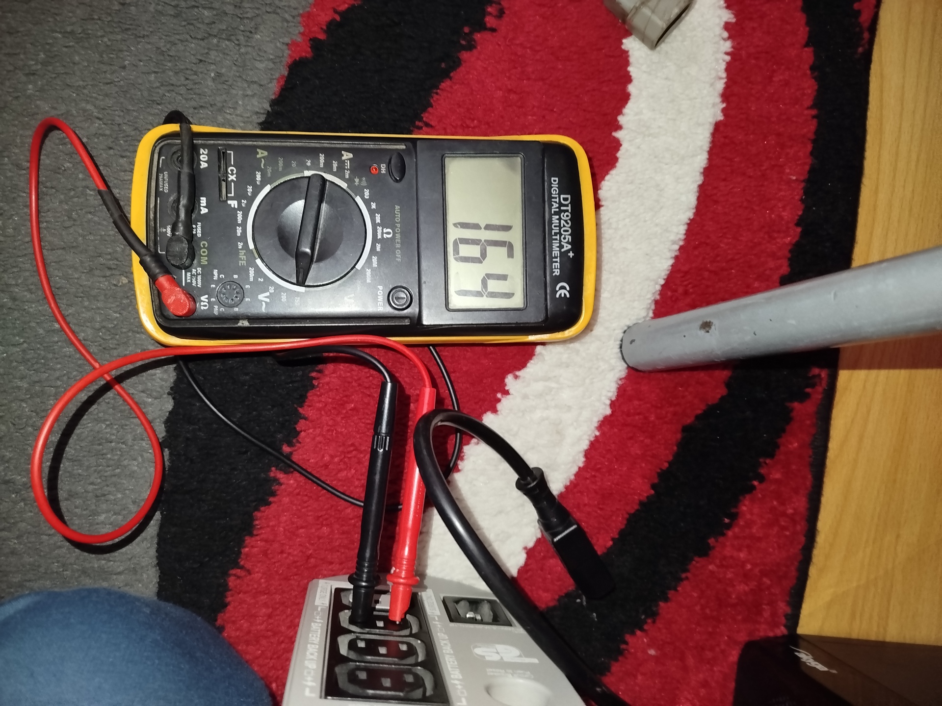

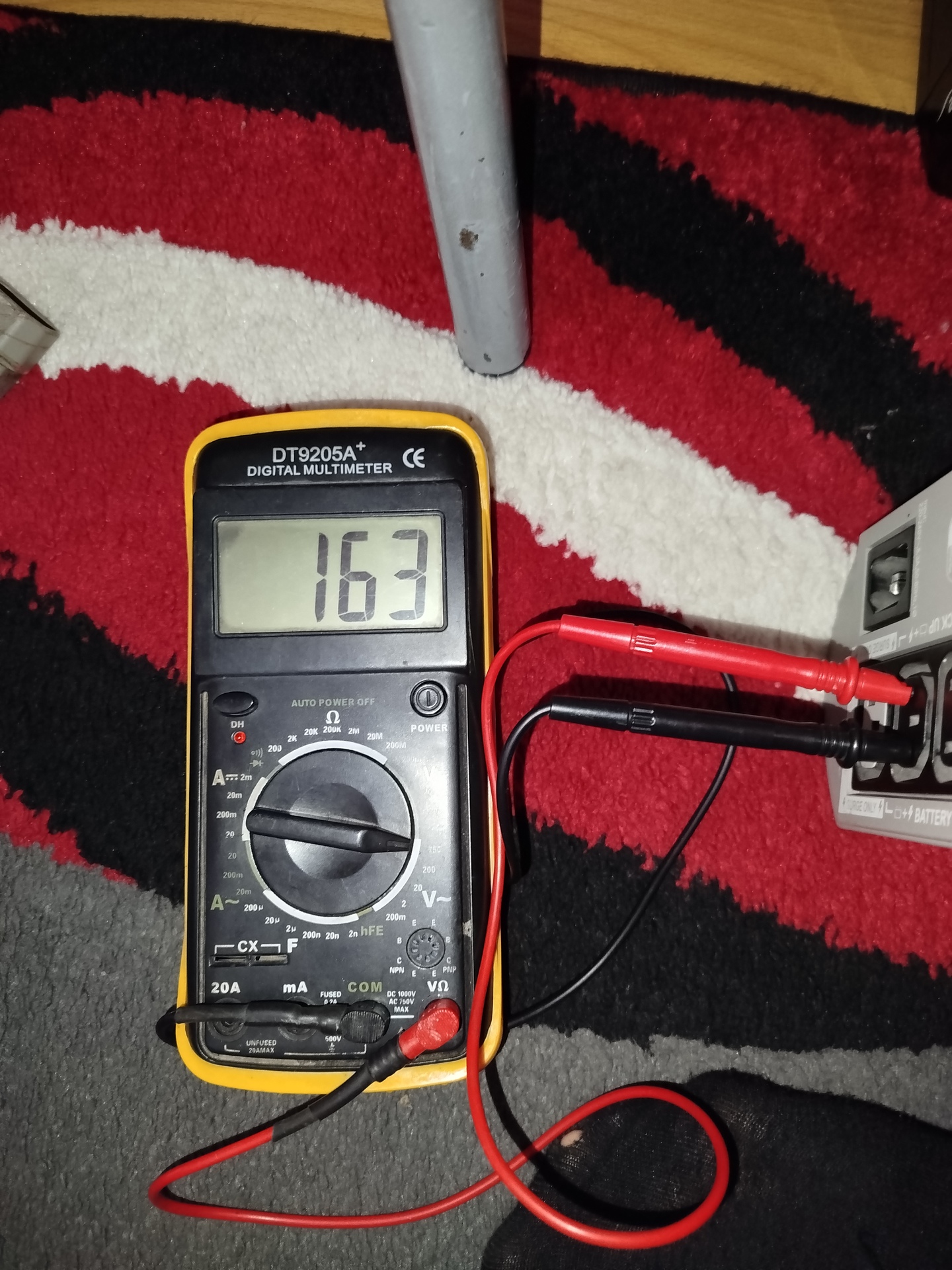

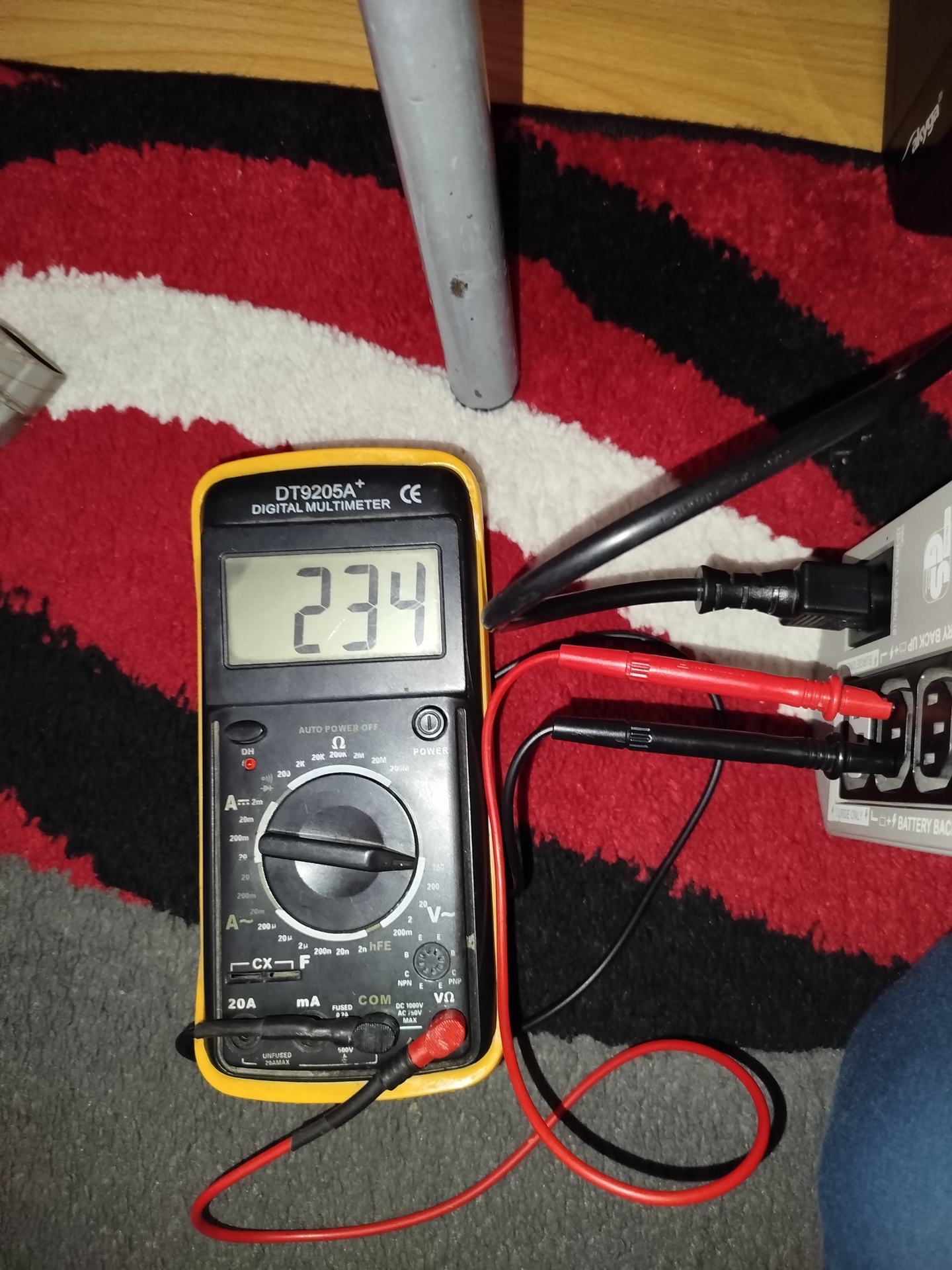

(#) JuniorKill hozzászólása Okt 25, 2025 /
Apc BACK-UPS CS 650 hiba
Tegnap este pc használtam mikor a ups (APC BACK-UPS CS 650) fogta magát és és le oldott.
Hálózati feszültség volt stabilan nem volt ingadozás.
Azóta a ups csak 160v ad ki a csatlakozon. Ha meg terhelem egy ledes égővel azt még el bírja
De ha egy kicsit nagyobb teljesítményű dolgot rakok rá rögtön meg hal teljesen,
Autó aksival próbáltam hátha aku baja van de ugyan ezt produkálja.
de anyira hogy nem is reagál a bemeneti 220 voltra. Nem kapcsol vissza.
Képeken látszódik hogy bekapcsolás után 160v, hálózati feszültség közben 234v, kihúzott állapotban ismét 160v.
Válaszokat előre is köszönöm.
(#) img válasza JuniorKill hozzászólására (») Okt 25, 2025 /
A BACK-UPS CS 650 valami "igazi szépséget" ad ki magából jelalakként: nem csoda, hogy a műszered nem tudja rendesen mérni, ráadásul ha jól sejtem az a DT9205A nem is TRUE RMS hanem csak sima RMS mérést tud (egyébként a léptetett szinuszos és a kváziszinuszos UPS-eknél jellemzően nem látsz többet 180V-nál a kimeneten, ugyanez miatt).
A konnektorból tiszta szinusz jön, az ilyen.
Javaslom, hogy kivétel nélkül az összes elkót cseréld le benne az életkora miatt, aztán ha továbbra sem működik akkor van értelme célzottan méregetni benne.
Egyébként az akkud is lehet cellazárlatos, vagy szimplán az életkorából fakadóan megnőtt a belső ellenállása: a LED-es égő áramfelvétele lepkef!ng bármihez képest, ha viszont egy kövérebb terhelést teszel rá akkor leesik az akkuban a gyenge cella feszültsége és lekapcsol az UPS. Az APC ajánlása szerint az UPS Wattlagos terhelhetőségének a 30%ával kell kisütni az akkut a kalibrációhoz, ami jelen esetben 400W x 0,3 = 120W, tehát egy 120W-os halogént vagy más Wolframszálas izzót kell rákötni az akku lemerítéséhez, amíg magától ki nem kapcsol, majd utána még mindig kikapcsolt állapotban visszaadni neki a hálózatot és 12 órán át tölteni, és csak utána lehet újra bekapcsolni.
