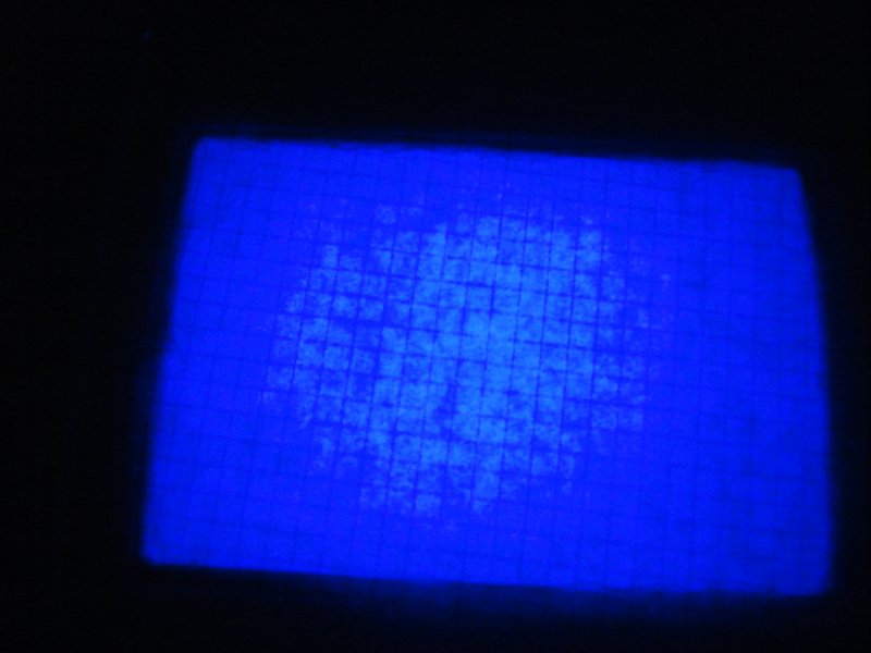

(#) WaRL0 hozzászólása Nov 25, 2008 /
Szerinteteg ilyen erossegu UV feny eleg nyaklevilagittashoz? ...a kep kozepen az a feher folt a fenykepezo hibaja.
Koszi
(#) Zoli_bácsi válasza WaRL0 hozzászólására (») Nov 25, 2008 /
Teljesítményben írd meg mekkora ez az érték.
(#) WaRL0 válasza Zoli_bácsi hozzászólására (») Nov 25, 2008 /
3drb 68mW os led van 5*10 cm es nyakra
(#) kaqkk válasza WaRL0 hozzászólására (») Nov 26, 2008 /
Lehet hogy működni fog , de számoljunk egy kicsit :
min 12w amit a fénycsöves levilágítók tudnak 3db 4w-os
cső evvel a teljesítménnyel 5-8 perc a levilágítás .
A 204mw teljesítmény szerintem nem elég . Vagy nagyon hosszú lesz a levilágítás ideje , Láttam már a neten de abban vagy 60db ilyen led volt !
(#) WaRL0 válasza kaqkk hozzászólására (») Nov 26, 2008 /
De itt a forumon is csinaltak 250mw-os ledbol levilagittot es jol mukododtt nekik ! es sokkal nagyobb nyakokat is csinaltak vele!Es a masik h a Lednek sokkal jobb a hatasfoka ! mert a cso jopar W-ot elfutt !
de azt is nezd hogy en mekkora feluletet vilagittok le 3drb LED el ! ...max 5*10cm !!

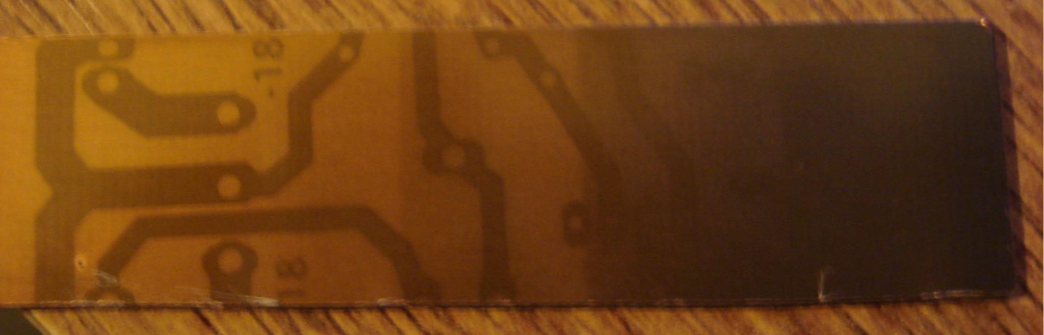

(#) WaRL0 hozzászólása Nov 26, 2008 /
Sziasztok ma megprobaltam a 3ledes levilaggitomat !5,10,15,20 percig vilagitottam.szerintem meg 1 5perc azert elfert volna oda !
Varom a hozzaszolasokat.

(#) WaRL0 válasza WaRL0 hozzászólására (») Nov 26, 2008 /

(#) WaRL0 válasza Zoli_bácsi hozzászólására (») Nov 26, 2008 /
Szia.Hat mar valahogy alakul.Es szerinted ez igy jo?Mindhogy szerinted ez le van rendessen vilagitva?Vagy ennek mashogy kell kineznie?
A képen a baloldali sáv már majdnem jó, csak ott szabad lakknak maradni ahol takarva volt a felület (a vezető rajzolatnál sehol máshol) de ezt könnyen ellenőrizheted
bele dobod a maratóba és már látszik is melyik rész a jó.
Koszi.Mondjuk az ido nekem nem baj ! van idom es ha meg marad rajta mashol is lakk akkor mit tegyek? tegyem vissza a elohivoba?
Az a baj hogy ha nem elég a levilágítás hiába rakod
vissza a hívóba semmi nem történik , meg lehet próbálni
töményebb hívóba tenni, de én már jártam úgy hogy
avval lett elrontva az egész ! Inkább olyankor azt csinálom hogy ha sikerül újból ráteszem a fóliát és tovább világítom
majd újra előhívom ugyanabban a hívóban
Szia .Hat en is azt csinalnam ha lenne P-20asom !! nekem csak 1 kis darab gyari nyakom van ! de kezdek rajonni hogy mi hogyan mukodik :yes:
elob levilagitottam ujbol 1 reszt azon a nyakon amit mar 1x probaltam majd 40percig vilagitottam es beleraktam a elohivoba de semmi! utanna kicsit ontottem meg hozza es elkezdett valami elojonni .....mondom wow ....kezd tetszeni ez nekem
