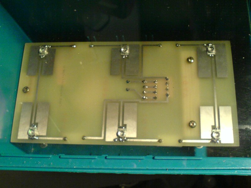

A mellékletben látható levilágítót használom, 6 db CREE ledenként 330 mA-rel
66 mm-re a megvilágtandó NYÁK-tól és egymástól 77 mm-re.
fóliával 10-15 perc kellet használható eredményhez,
10 perc alatti időnél már nem volt az igazi.
Pausszal pedig legutóbb 22 percet világítottam.
Ahogy az előbb is írtam, az alulvilágítást töményebb előhívóval lehet valamelyest kompenzálni, de ekkor nagyon kritikus lesz a hívási idő és több a selejt, szerintem...

Valamit nem jól csinálsz ! Én 600ma- rel hajtottam a ledeket ! Ott már sokkal erősebb és ha jó a hűtés a
10 percet különösebb megerőltetés nélkül bírja .
De ha nálad ez vált be ne változtass rajta !
Csak leírtam nálam hogy működött .
