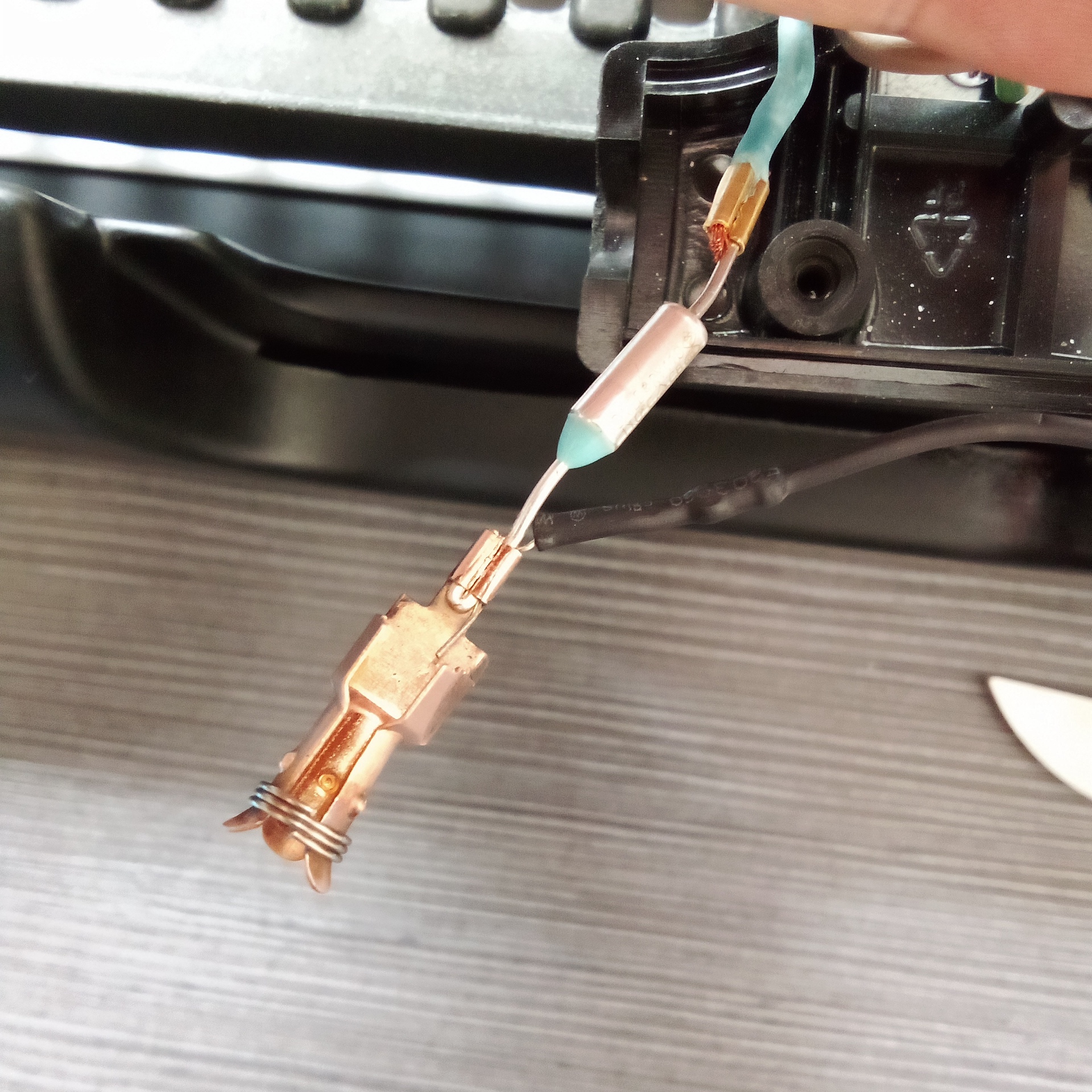

Értem, a mellékelt képen látható kötést lehet valahogy bontani vagy tákoljam meg valahogy?
(#) uniman válasza zotyka85 hozzászólására (») Jún 11, 2023 /

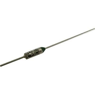

Az efféle sütők akár: "240 Celsius fokig melegítenek"...
Én is cseréltem már ilyenben, de jóval nagyobb értékűre cseréltem...talán 152...167 °C-osra.
Jó, hogy csak saccra melegszik fel a hőbizti környezete, de ha sokáig használják folyamatosan max-on...
(#) zotyka85 válasza uniman hozzászólására (») Jún 11, 2023 /
Két éve van még ez az elektromos grill. Azóta kb. ötször használtuk de főleg rövidebb ideig. Most volt az, hogy kb két három órán keresztül működött folyamatosan. Akkor érdemesebb nagyobb hőbiztosítékot belerakni? A nagyobb értékű hőbiztosíték nem okoz valami problémát?
Szét is szedtem , úgyhogy holnap már csak az alkatrészt kell megvenni.

Én nem tennék bele nagyobb értékűt. Inkább vennék 2-3 db tartalékot.
(#) uniman válasza elektrorudi hozzászólására (») Jún 11, 2023 /
Én megtettem - azóta semmi gond nincs vele. Még van benne bimetálos hőfokszabályozó is (ami működik)...az is kikapcsol. A hőbiztinek csak ennek meghibásodása esetén kéne aktiválódnia.

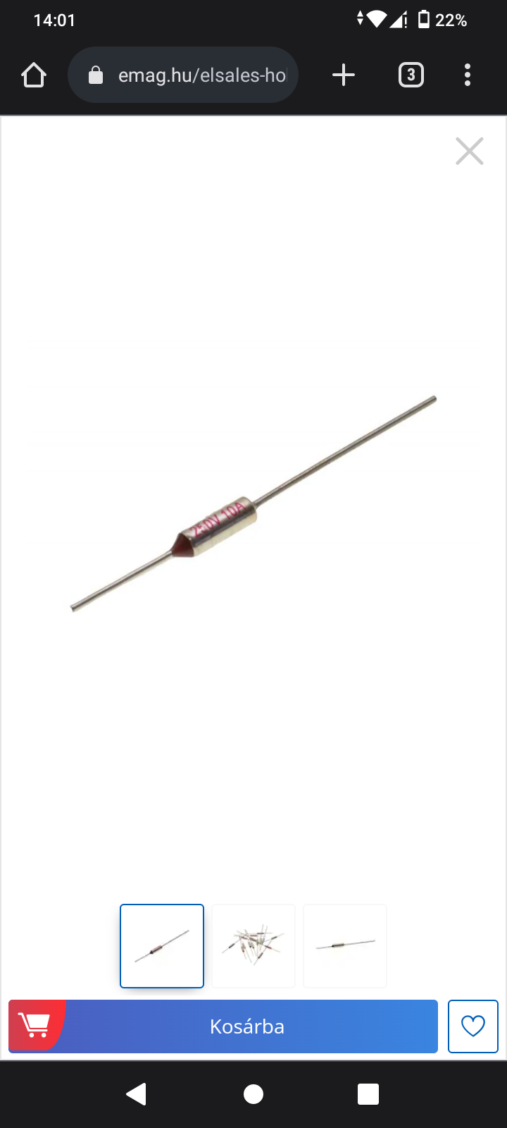

Ahogy nézem ezeket a biztosítékokat van amelyik a biztosíték előtt hosszabb van amelyik még utána. Van különbség vagy teljesen mindegy.
(#) Bakman válasza zotyka85 hozzászólására (») Jún 11, 2023 /
Nincs jelentősége. Neked mindenképpen vágnod kell mindkét lábából.

Sziasztok sikerült megcsinálni az elektromos grillt. Tökéletesen működik.

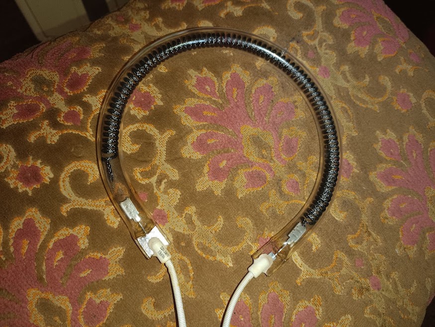

Sziasztok.A képen látható fűtőcsővet lehet kapni valamelyik webáruházban itthon? Egy Sencor forrólevegős sütőbe való egyébként.
(#) Dióda válasza lacek29 hozzászólására (») Júl 24, 2023 /
Ez valami quartz cső lessz.
Sajna ilyent én sem találtam.
Esetleg tőlük lehet rendelni valahogy : Bővebben: Link
Hátha.
A hozzászólás módosítva: Júl 24, 2023
(#) lacek29 válasza Dióda hozzászólására (») Júl 24, 2023 /
Aliexpress-en találtam.....de hát ugye az hetekbe telik mire ideér sajnos.
(#) uniman válasza lacek29 hozzászólására (») Júl 24, 2023 /
Azért az "Egy" helyett ttípust is írhatnál, na meg persze méreteket.
Ilyen 1300W-os van nekem...(Φ150 mm)
(#) lacek29 válasza uniman hozzászólására (») Júl 24, 2023 /
Sencor SFR5400WH a típusa a sütőnek....160mm a cső külső átmérője,és 1500W-os.

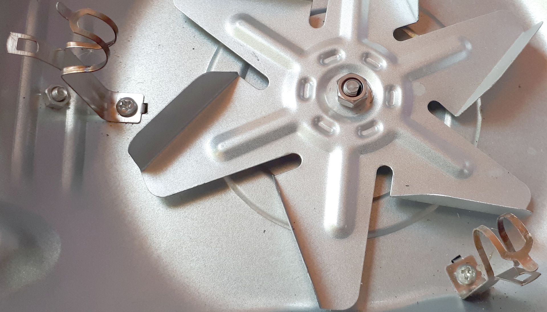

Ezt 3 db ilyen rugalmas tartólemez tartja...
Igen...ugynilyen van ebben is

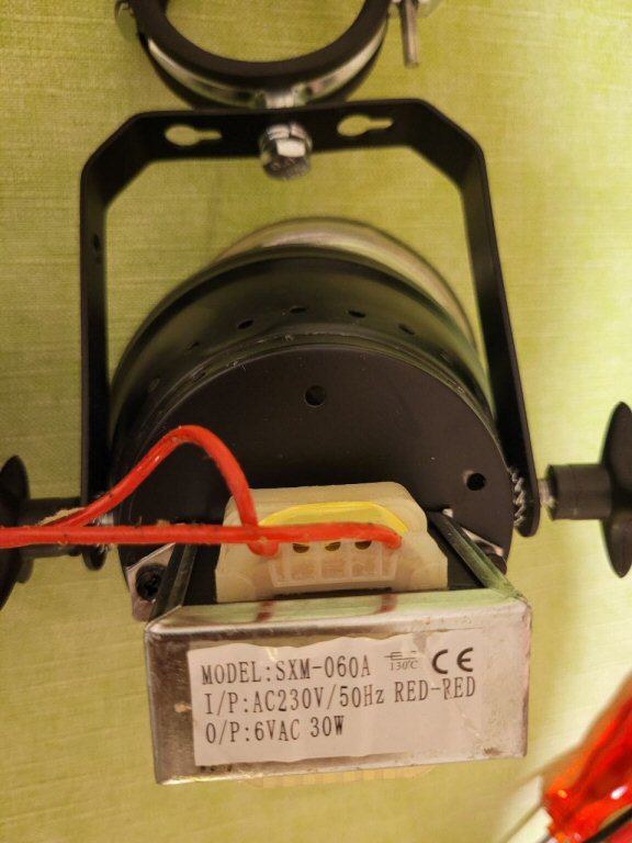

Van egy diszkófényem PAR-36 típusú 6,4V / 30W pinspot izzóval, amiben tönkrement a vasmagos trafó.
Tudnátok segíteni, hogy honnan tudnék hasonló paraméterekkel rendelkező trafót szerezni?
A hozzászólás módosítva: Aug 14, 2023
(#) bbb válasza Andralin hozzászólására (») Aug 14, 2023 1 /
Pl. a HQelektronika is árul trafót.
(#) Andralin válasza bbb hozzászólására (») Aug 14, 2023 /
Köszönöm a tippet, megnéztem, de ott nem találtam megfelelőt.
(#) mraulajos válasza Andralin hozzászólására (») Aug 15, 2023 / 1
Próbáld meg itt.
(#) elektrorudi válasza Andralin hozzászólására (») Aug 15, 2023 / 1
Elég esélytelennek tűnik, hogy pont ilyet találj. Ezt erre gyártották. Se a feszültsége, se a teljesítménye, se a mérete nem általános. Valamit barkácsolni kellene hozzá. Ha van egy kis szerencséd, akkor csak a hőbizti ment tönkre benne. Ha a külső szigetelést eltávolítod, akkor hozzáférsz (talán). A helyedben megpróbálnám inkább egy kapcsoló üzemű táppal kiváltani. Bővebben: Link Ezeket fel lehet húzni 6V-ig. A spotnak meg mndegy, hogy AC vagy DC (szerintem).
(#) elektrorudi válasza elektrorudi hozzászólására (») Aug 15, 2023 / 1
Most látom, hogy a link nem azt mutatja, amit szerettem volna. Talán így Bővebben: Link
Ha ez sem jó akkor olyat keress, hogy 5....6Volt és 30 vagy 50W. Két találat lesz.
(#) Andralin hozzászólása Aug 15, 2023 /
Köszönöm mindenkinek a tippeket! Nagy nehezen sikerült találnom egyet, ami bár kiöntött trafó, de megfelelnek a paraméterek és méretben is befér a régi helyére: Bővebben: Link
A hozzászólás módosítva: Aug 15, 2023
(#) qvasz2 válasza Andralin hozzászólására (») Aug 15, 2023 /
Innen nézve ez még gyengébb is, mint a tied, vagyis még hamarább fog elhalni. . .
(#) mnyugger válasza qvasz2 hozzászólására (») Aug 15, 2023 /
Miért gyengébb? 30W - 30W
(#) pipi válasza mnyugger hozzászólására (») Aug 15, 2023 /
Műanyag, nem vas
