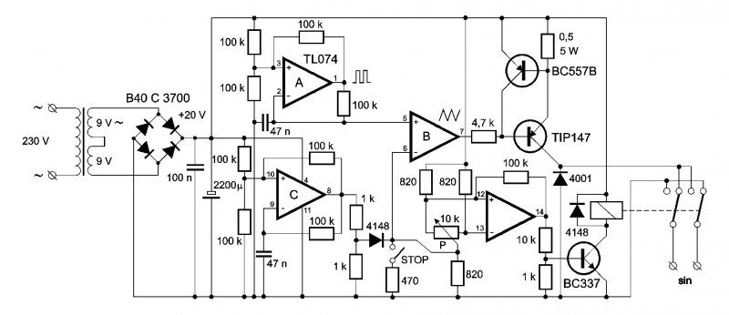

(#) kzolt hozzászólása Szept 26, 2010 /
Megépítettem (másodszor is) a csatolt képen látható mozdonytápegységet , amit az Ezermester újságból (1998 decemberi szám: http://ezermester.hu/articles/article.php?getarticle=2202) néztem ki. Igaz nem mozdonnyal próbáltam ki, csak egy sima 12V-os villanymotorral, és az a baj, hogy a motor rángatva indul, aztán a potit tekerve hirtelen meglódul. Ebben szeretném kérni a segítségeteket, mit változtassak a kapcsoláson.
(#) Antal Miklós válasza kzolt hozzászólására (») Szept 27, 2010 /
Szia, sok probléma is lehet:
-10k Poti lineáris vagy log? A vagy B jelü? (A=lin, B=log).
-TL074 (A) négyszög oszcillátor. Hol rezeg? (kb 15-20 kHz-en kellene)
-TL074 (B) megvan e a háromszög jel a kimenetén?
Jó lenne egy jelalakot láttni a TIP147 kollektorán?
Milyen moci-t tettél rá? Mozdonnyal nem próbáltad?
Minden pulzushossz modulációs sebesség szabályozó (PWM) fix frekvenciájú, de változtatható kitöltésű nyégyszögjelet bocsájt ki, ez a táp még egy kicsit át is alakitja, mert a motorra már háromszög jel kerül. Sajnos ennek a kapcsolásnak a hátránya, hogy a poti középállásában nem jön ki jel, akkor van a polaritás váltás, igy a 270° elfordulásból, kb 125°marad a szabályozásra, amivel relativ nehezen lehet szabályozni. Én a csatolt tápot épitettem meg kb 5 éve, igaz, hogy egy kapcsolóval oldom meg a polaritás/menetirány váltást. De a 270°szabályozás az ki van használva, és szép lassúmenetet biztosít.
