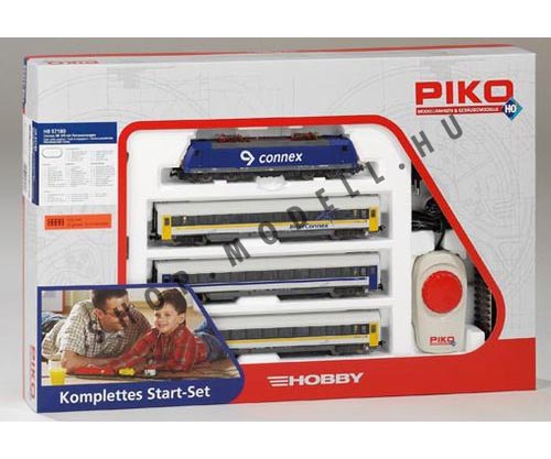

Január 2.-án hozza a fiam Németországból. Olcsóbb volt mint nálunk.Egy digitálisan előkészített kezdő készletet vettünk H0-ást 89 € volt.

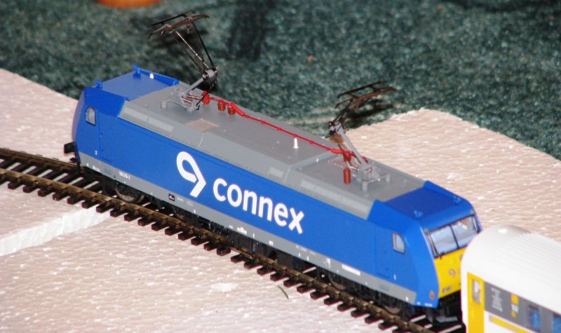

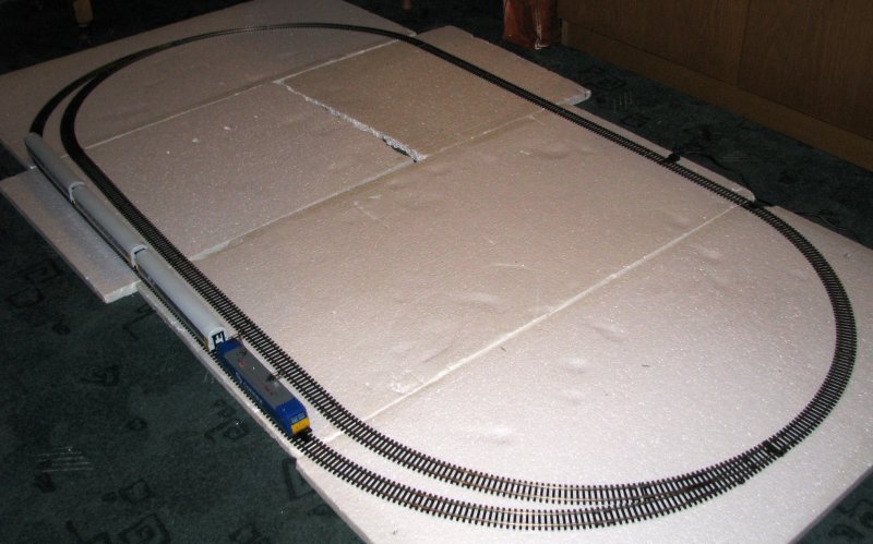

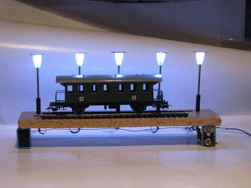

A vasút megérkezett, nem bírtunk magunkkal és néhány hungarocell táblán össze is raktuk. Az én feladatom klf. kiegészítőket gyártani. Elkészült 5 db peron kandeláber.
(#) Frankye válasza nagy hoho hozzászólására (») Jan 25, 2011 /
Szépek ezek a járművek, használjátok egészséggel!
