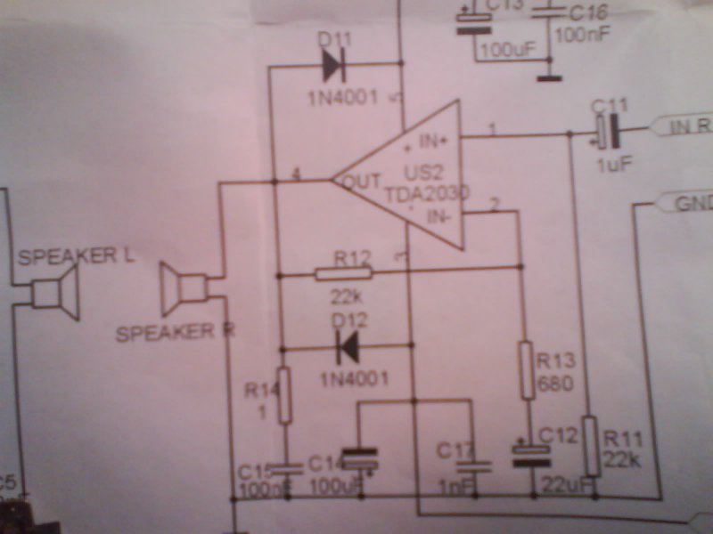

(#) fantom45 hozzászólása Ápr 6, 2010 /
Hali. Azt szeretném kérdezni hogy: van nekem egy TDA2030 as ic-vel hajtott erősítőm. Ezt egy sima tápegységről üzemeltetem, de ez a táp nem nagy teljesítményű ( nem stabil 12V, 400mA) Rá szerettem volna kötni a számítógép tápra de arról nem ment. Akkor utána kipróbáltam egy másik tápegységgel (stab. 18V, 2A, kapcsolóüzemű táp) de arról sem ment. Mi lehet az oka? (én a túl nagy áramerősségekre gondolok..)
(#) zolika60 válasza fantom45 hozzászólására (») Ápr 6, 2010 /
Valamit elronthattál a bekötésnél, mert működnie kellett volna. :yes:
(#) fantom45 válasza zolika60 hozzászólására (») Ápr 6, 2010 /
Itt van néhány kép. Ugyan így kötöttem be mindent, ahogy itt van. Esetleg a diódák?
(#) fantom45 válasza fantom45 hozzászólására (») Ápr 6, 2010 /
És még egy kép az adatlapon szereplő tápegységről(ha jelent valamit; szimmetrikus)
