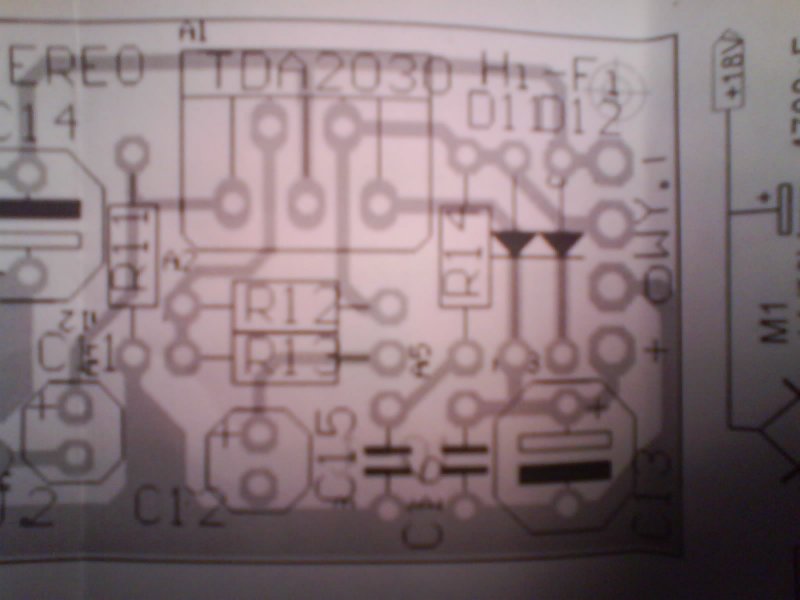

Hali. Azt szeretném kérdezni hogy: van nekem egy TDA2030 as ic-vel hajtott erősítőm. Ezt egy sima tápegységről üzemeltetem, de ez a táp nem nagy teljesítményű ( nem stabil 12V, 400mA) Rá szerettem volna kötni a számítógép tápra de arról nem ment. Akkor utána kipróbáltam egy másik tápegységgel (stab. 18V, 2A, kapcsolóüzemű táp) de arról sem ment. Mi lehet az oka? (én a túl nagy áramerősségekre gondolok..)
Valamit elronthattál a bekötésnél, mert működnie kellett volna. :yes:
Itt van néhány kép. Ugyan így kötöttem be mindent, ahogy itt van. Esetleg a diódák?
És még egy kép az adatlapon szereplő tápegységről(ha jelent valamit; szimmetrikus)

Természetesen nem gond, csak a megfelelő előírás szerint kösd azokat be, ahogy a kép is illusztrálja.
Az egész rendszerről működés közbe, összedugva tudsz nekünk egy képet küldeni? lehet hogy segítene.
megpróbálok valamit képet csinálni.. Estére felrakom..köszi
