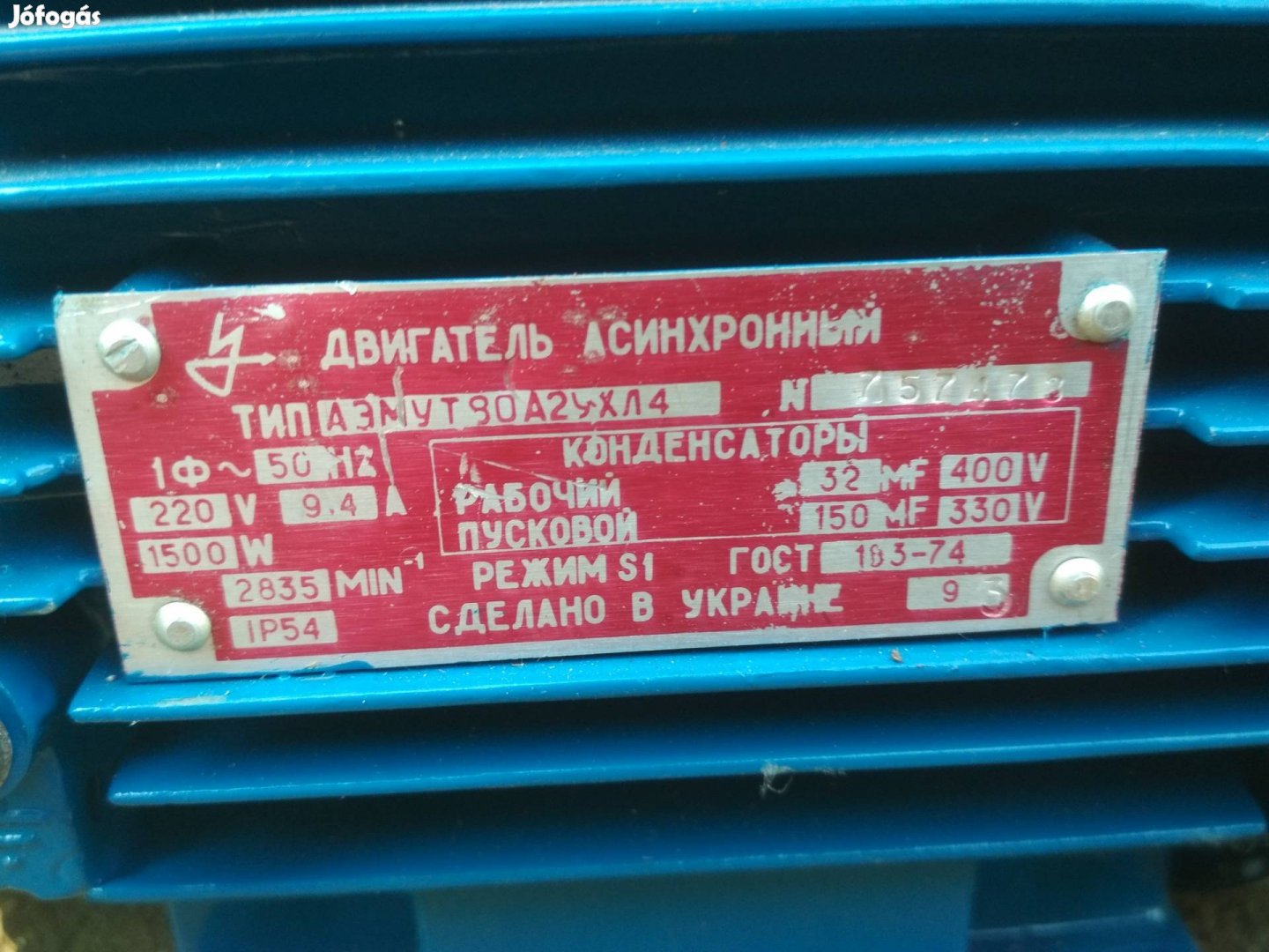

(#) Bkrisz hozzászólása Nov 18, 2019 /
Sziasztok. Számomra érdekes ukrán/orosz motort "találtam" A furcsa a watthoz képest a kondi értékei. Az Mf sok a feszültség meg kicsi. Mi lehet az oka? Van olyan közületek aki ismeri ezeket a motorokat?
Ma beszereztem egy ilyen motort mint ami a képen van. Leadhatja a 1500wattot? Vagy rosszabb esetben ez a felvett teljesítménye lehet? Ez a motor is "viccel" velem, (mint az imi) mert üresjáratban 32mf kondival 9,7 ampert zabál. Bár szépen megy.

(#) Atis57 válasza Bkrisz hozzászólására (») Nov 30, 2019 /
Az 1500W a felvett teljesitmény -annak a 75-82% ára számits !
Az üresjárási áramfelvétel néha nem mérvadó mert a cosfi üresjárásban akár 0,4 ig is lemehet.
A motoroknak van úgynevezett áttételük , a szovjetek (mert még mindig az szabvány van ráirva! )
szerették a kevés segédfázis menet---több kondi alapelvet------! igy alacsonyabb feszültségű kondi is jó!

(#) Bkrisz válasza Atis57 hozzászólására (») Dec 3, 2019 /
Ahogy írtad. Leteszteltem körfűrészen érzésre is 1100 kb (előtte volt fent kb 750et tudó moci, utána 1500ös imi, majd ez.
Köszi az infót segédfázisról.

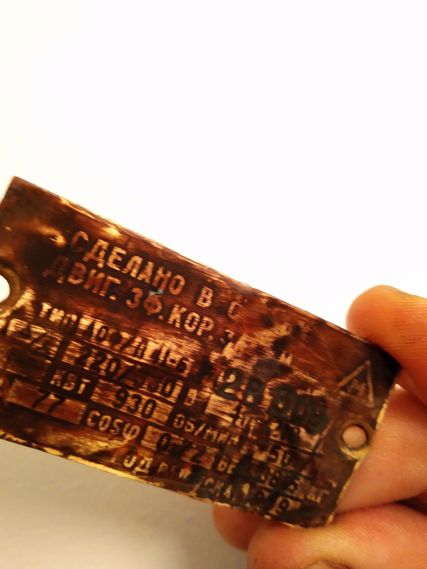

(#) FeketeVipera hozzászólása Dec 23, 2019 /
Sziasztok! Egy 1959-es gyártmányú szovjet háromfazisú villanymotor üzembe helyezéséről szeretnék kérdezni. Az adattábla némileg sérült, emiatt csak hiányosan olvasható le: U=220/330V I= ??/2,8A, csillag/delta, n=930 RPM, cos fí=0,72, KPD(cirill betűkkel)=77. A KPD jelentése mellett a 330 V -os háromfázisú tápfeszültséget sem tudtam megfejteni. Nem félreolvasás vagy elírás, valóban 330-nak látszik a várt 380 helyett. A következőkről kérnék felvilágosítást:
- Ha ez valóban 330V a 60 évvel ezelőtti oroszországi villamos hálózat miatt, vajon a mi jelenlegi háromfazisú hálózatunkról működtethető-e egyvégtében max 1 óráig. Jópár évet ment 380-ról, sőt, még a 400V idején is működött (egy dörzshajtáson keresztül egy jókora harangot mozgatott egész órakor és mise előtt,de ez csak szakaszos, rövid üzem volt).
- Nagyjából mekkora teljesítmény jönne le róla jelen viszonyok között? Én 3 kW köré saccolom
- Érdemes-e szerintetek foglalkozni vele, ha a csapagyazása jól működik?
Előre is köszi a válaszokat!

(#) IQNUKU válasza FeketeVipera hozzászólására (») Dec 23, 2019 /
A csillag/delta kapcsolás feszültségértékei között szoros matematikai összefüggés van.
Mégpedig a √3.
Ha deltában a tekercsekre 220V kapcsolható, akkor a csillagkapcsolásban 220 x √3, azaz 380V.
A 380 voltos feszültségből és a 2,8 amperes áramból kiindulva én kb. 1,1 kW teljesítményre tippelnék.
(#) FeketeVipera válasza IQNUKU hozzászólására (») Dec 23, 2019 /
Szia! Kösz a választ! Ezek szerint óriási méretéhez és tömegéhez (38,5 kg);képest ez egy nagyon gyenge motor...
