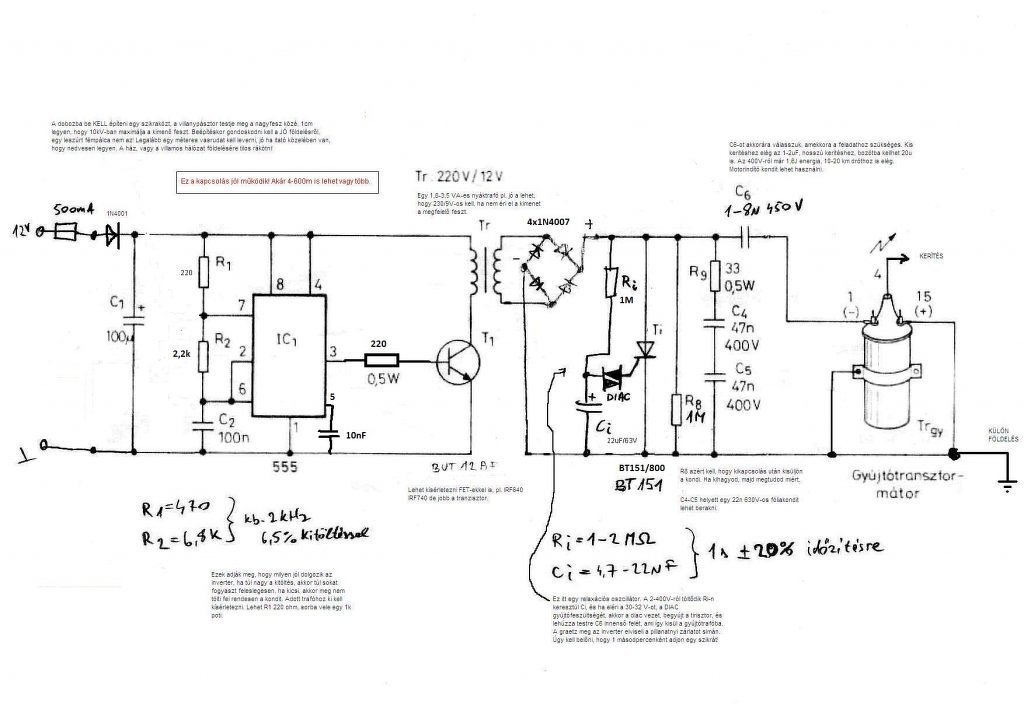

(#) ferci válasza deak francis hozzászólására (») Júl 3, 2020 /
Első körben a C5 100 nF-ot kellene lecsökkentened 82-re, ha tudod. Ettől nagyobb lesz a freki - de meg kéne mérned, mégis mennyi az annyi..
Utána jönne az R1, R4 megmérése, mert a kitöltést azokkal lehetne variálni.
A hozzászólás módosítva: Júl 3, 2020
A mért kHz kb jó, feljebb nem érdemes menni a vas miatt.
Az R1-R4 értékeket mérd meg, de szedd ki mindkettőt és jegyezd meg a helyüket.
Mérd meg az összes ellenállásukat és egy trimmerpotival helyettesítd, amit ugyanúgy állíts be a csúszkától balra és jobbra, aztán azt forraszd be átmenetileg.
A csúszka menjen az 1. lábra, a végek a 2. és 14. lábra..
Az S1 kapcsolót kapcsold ki és kösd át a multi 10 vagy 20 A DC állással, hogy lásd a felvett áramot ( a 200 mA kevés lehet..). A potit finoman úgy állítsd be, hogy sacc 10 %-kkal kevesebb legyen az áram, mint alapban ( kezdd azzal ).
Utána ellenőrizd a melegedést és a szikrát.
Ha ezt ellenőrizted és oké, jobb lett, becseréled a poti állásnak megfelelő értékeket.

(#) mr.Cara hozzászólása Júl 5, 2020 /
Hello !
Van ez az inverteres pásztor kapcsolás .... A BT151 helyett szerintetek tehetek TYN1225-öset ?
(Ebből van egy szakajtóval...)
A hozzászólás módosítva: Júl 5, 2020
(#) ferci válasza mr.Cara hozzászólására (») Júl 5, 2020 /
Beteheted nyugodtan.

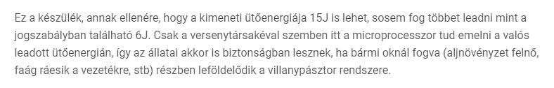

(#) engineerman válasza roquentinattila hozzászólására (») Aug 13, 2020 / 2
Az első sem, a második meg végképp alkalmatlan vaddisznók elleni védelemre. A Vad@larm-os készülék max arra lesz jó, hogy ha vaddisznón sok a bolha, azok leugrálnak róla ( és ez nem vicc )
Az első készülék technikai adatai közt is fel lehet ismerni hogy a papír sokmindent elbír, a gyanutlan vásárló meg sokmindent elhisz...
6-8 Joule alatti pásztorral ne is kisérletezz, pénzkidobás
Van ennél olcsóbban is 100x jobb készülék, néhány hobbista gyártónál
(#) engineerman válasza engineerman hozzászólására (») Aug 13, 2020 / 2
Update: A belinkelt idézett egy 15J-s DUO specifikáció, maga a vicc kategória. Ugy tunik a gyártó megalkotta az „Artificial Intelligence”-t vagyis az M.I.-t
És a processor meg tudja különböztetni a 6 km re lévő faágat a belegabalyodott őzgidától.. Mostmár minden világos
És ugye arról nem is szólva hogy az EU-s irányelv, max 4,7 J- 9000V Vagy 5,6 J -7500V Joukle/ kimenő feszültséggel rendelkező készülékeket enged hivatalosan forgalmazni.. Szóval a gyártó vagy nagyon bátor, vagy nem igaz amit ír.. Ki ki döntse el maga
