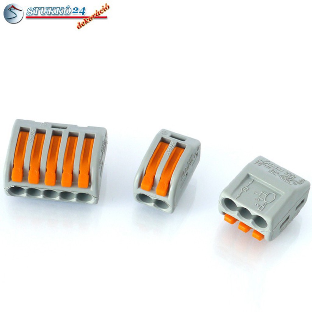

(#) mikado hozzászólása Júl 8, 2016 /
Sodrott vezetékhez ilyet is használhattok, így nem kell rá érvéghüvely.
