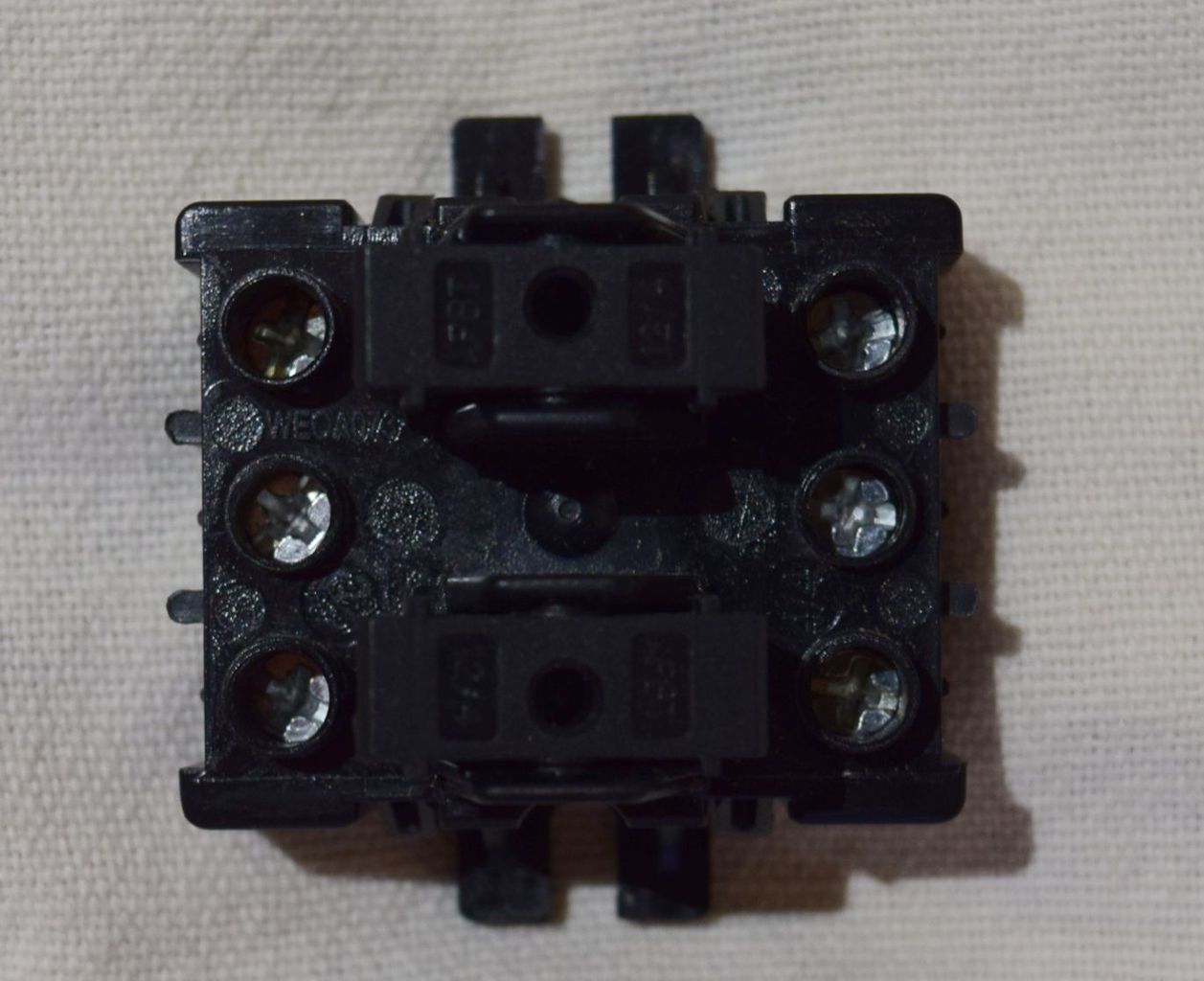

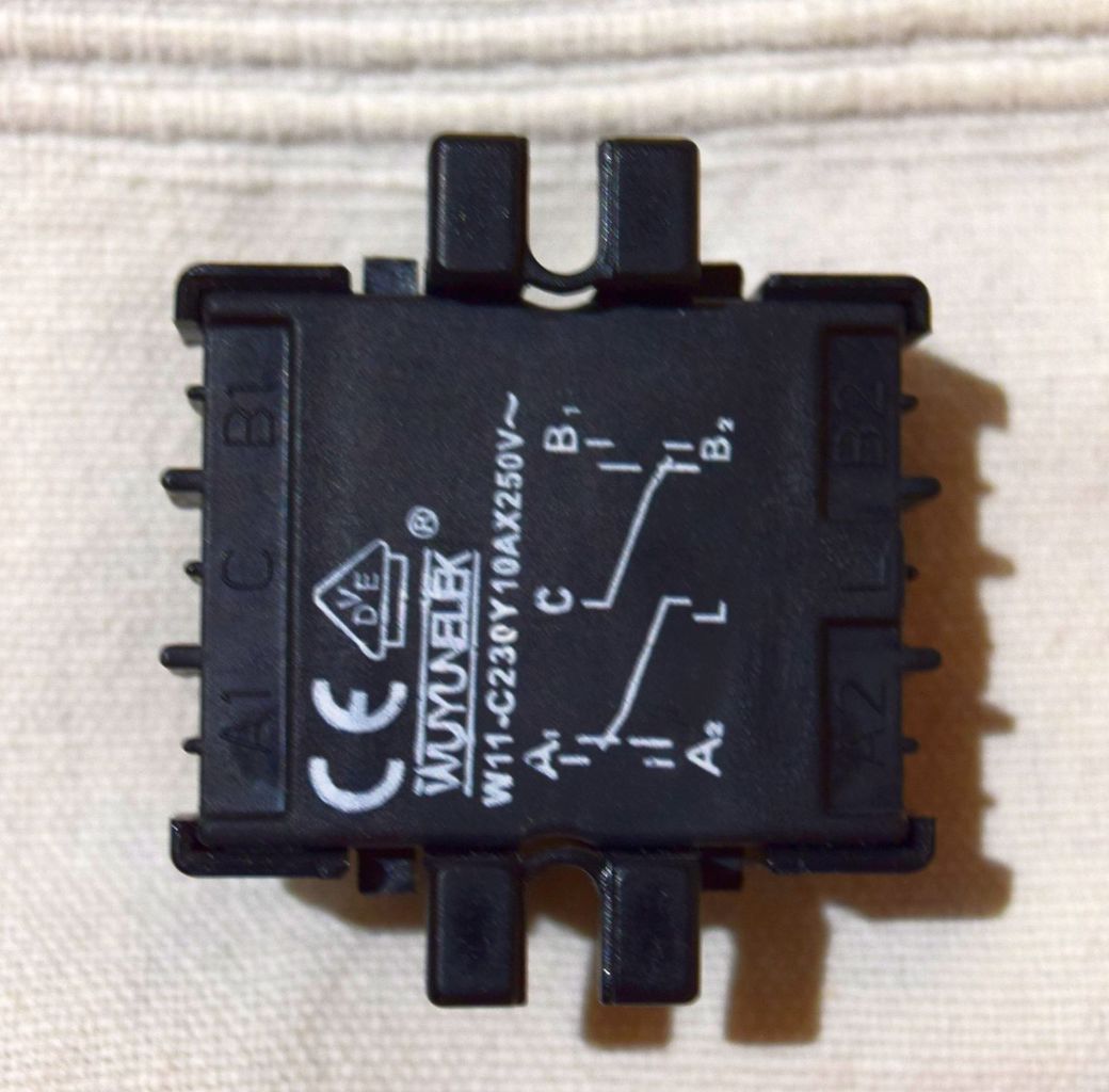

Szeretnék segítséget kérni a bekötéshez. L-be kötöm a fázist. A többire nem találok bekötési megoldást. Két lámpát szeretnék külön-külön kapcsolni vele.OBI-kínai kültéri kapcsoló,két billenős gombja van. Köszönettel veszem a segítséget.
(#) Bakman válasza artidec hozzászólására (») Júl 3, 2016 / 1
Ez két váltókapcsoló egy tokban. L és C fázis, A2 egyik lámpa, B1 másik lámpa (a rajz szerint). Ha valamelyik lámpa akkor világítana, amikor a billentyű "le" állásban van, akkor rakd át a vezetékét másik pontra. A2 helyett A1-re, B1 helyett B2-re.

(#) artidec válasza szamóca hozzászólására (») Júl 4, 2016 /
Köszönöm, ezt megtaláltam de 3x3 kábelfoglalatra ezzel a kiosztással nem találtam megoldást benne.
(#) artidec válasza Bakman hozzászólására (») Júl 4, 2016 /
Köszönöm a segítséget, ma kipróbálom. A C okozott gondot.Akkor a behozott fázist nem csupán az L foglalatba hanem megosztva a C-be is be kell kötni ha jól értem, a nulla megy direktbe a lámpákra és a másik vezeték az égőről vagy A1 vagy A2 illetve a B-ken ugyanígy.Kicsit zavaró, hogy a műanyag foglalat bal alsó sarkába egy földelés jel van és a jobb felsőben pedig a nulla jele. Gondolom azoknak nincs köze a kapcsoló belsejéhez?
Tökéletes lett, köszönöm a segítséget!
(#) Bakman válasza artidec hozzászólására (») Júl 4, 2016 /
Azok a pontok csak esetleges kötés miatt vannak a foglalatban. Örülök, hogy segíthettem.
