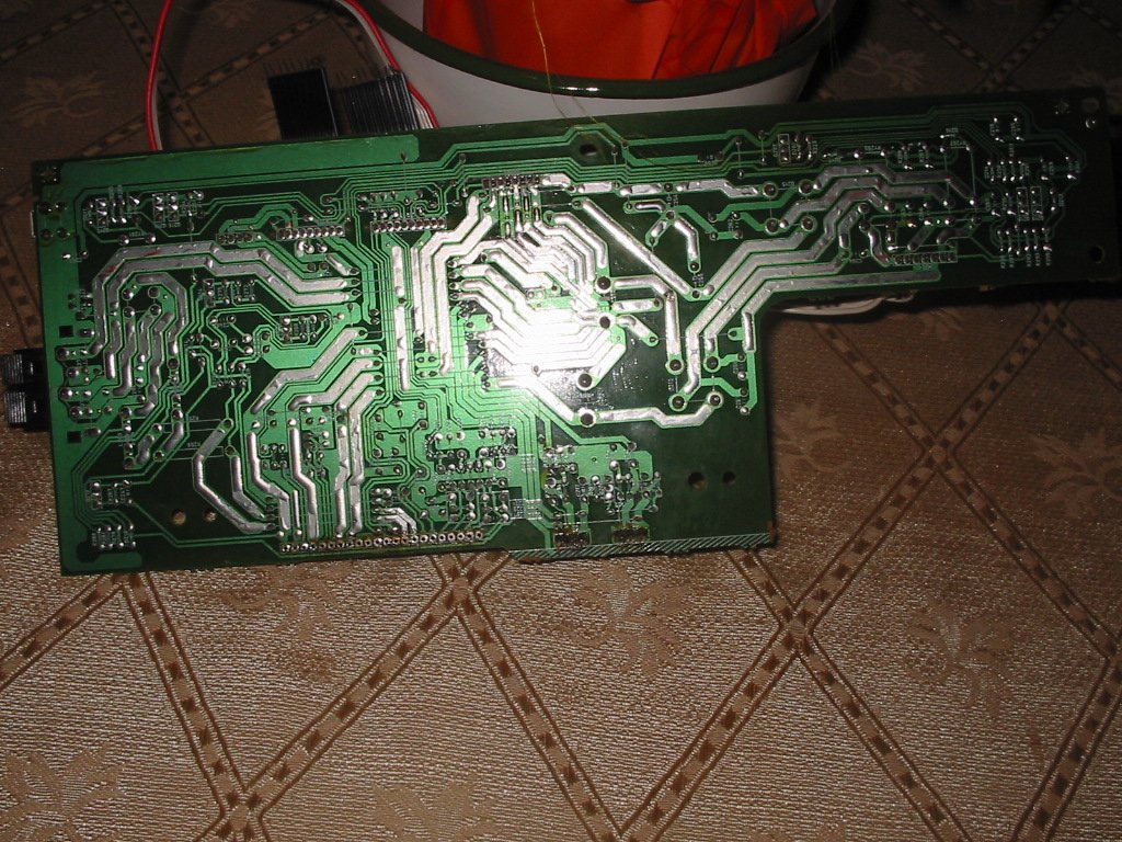

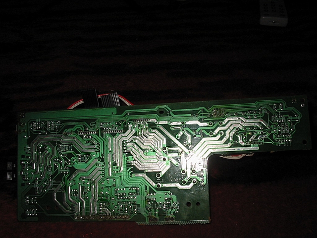

valaki segítsen, vettem egy yamaha emx 120 rds erősítőt kéz alól és nem vólt benne a nagyobbik végfok. ha vki meg tudná adni a tipusát azt nagyon meg köszi!!!

szia ez egy 5.1 házimozi erősítő ami nem mükszik mert valaki ki vette a végfok ic-ét és úgy adta el nekem. ez egy 22 lábu stk de nem tudom be azonosítani mert a helyén azt irja ic 201

(#) kaszarobert válasza gergely lászló hozzászólására (») Júl 12, 2008 /
A kivett ic helyét a nyákon, fölül és alulnézetből, hogy lássunk is valamit, így ha az ic tipusát nem is mondjuk meg, de Travolta ötlete alapján elindulhatunk, hogy hol a bemenet, kimenet, tápok, így esetleg pótolható egy egyszerű kommersz végfokic-vel. Persze kapcsrajz lenne a legjobb

Próbálj jó minőségű képeket csinálni a nyákoldalról és az alkatrész oldalról!

+-30V vagy +-15V?A képeket jó volna valahova teljes felbontásban felrakni,h lehessen rendesen látni azokat a vezetősávokat és alkatrészeket.

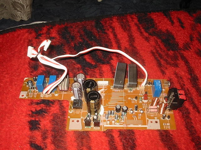

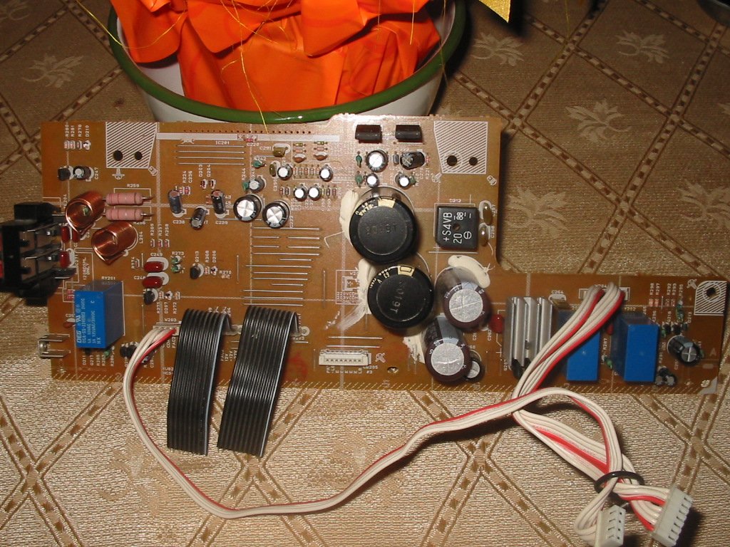

Nézegettem az analóg teljesítmény icket a katalógusban, de eddig nem akadtam 22 lábú sztereo, vagy dualra
A képek jók! Látni a tápegységet, hány voltos az a két negy ekektrolit kondenzátor ami a plusz minusz tápfeszt biztosítja? a bemeneteket nem látom, de tuti, hogy ott vannak a 22lyuk valamelyikén, a kimenetek pedig a hangszórókimenetekről visszavezethetőek a lyukakhoz. Tápfesz van. Ha nincs meg az ic akkor válassz egyet a katalógusból, nézd meg a bekötését, szereld fel a hűtőbordára (Az külön van?), és kösd úgy be a lábait, hogy jó legyen. Legvégső esetben jó lehet így

(#) gergely lászló válasza kaszarobert hozzászólására (») Júl 13, 2008 /
a nagy kondik 63 volt a kisebbek 35volt ha lessz annyi időm akkor megpróbálom a tanácsod szerint kikövetkeztetni az ic tipusát már nézegettem a hq árlistáján láttam ott 2x70 w-os 22 lábu stk-t. köszi a segítséget
